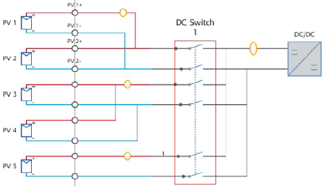

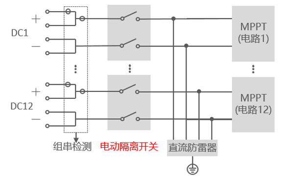

目前市场上使用智能分断技术的两家主流厂商的逆变器,其中一种196kW逆变器采用4-5路组串输入一路MPPT的设计(见图1),另一种320kW逆变器采用两路组串输入一路MPPT的设计(见图2)。
图1:196kW逆变器直流侧设计方案
    图2:320kW逆变器直流侧设计方案

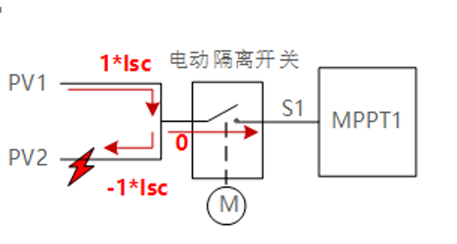

在具体系统设计中,对于2路组串并联的系统(图3),根据标准原本不需要安装过流保护器件,在直流侧增加可以分断的隔离开关在一定程度上提高了安全性,当发生组串短路或者反接时,即使隔离开关无法断开,系统中最大的短路电流或倒灌电流均只有1倍组件短路电流,不会出现持续发热起火等风险。

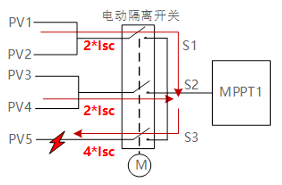

然而,如果并联组串数量超过2串,例如:4串或5路组串并联接入1路MPPT(图4),当隔离开关因各种原因无法断开时,如果其中1个回路发生短路,其余4串电流将会流向短路点,即故障回路将承受4倍短路电流,线缆等相关部件将会因持续过流而损坏甚至发生火灾。特别是当系统由于施工不当出现反接时,严重的倒灌电流(4*Isc)将使被反接的光伏组件发生过热和起火等更大的故障。
图3:2路组串接1路MPPT的故障电流分析
 图4:5路组串接1路MPPT的故障电流分析
