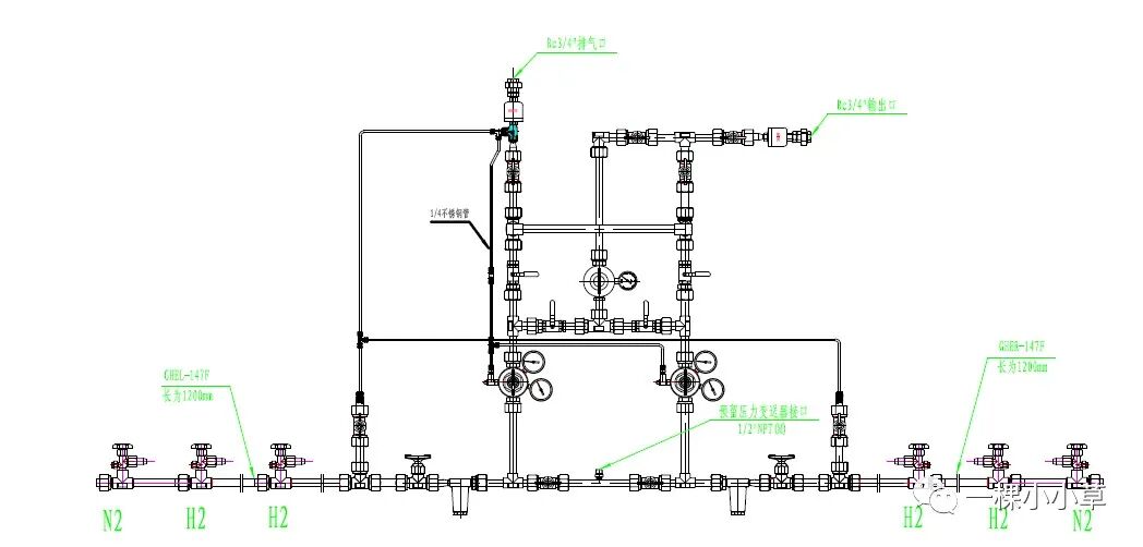

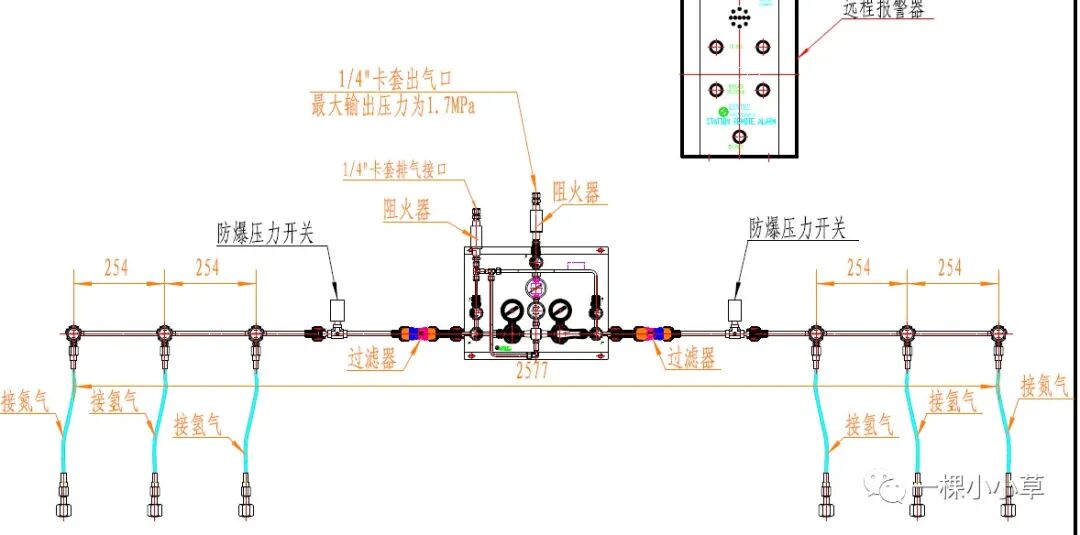

     我们再来说一说吹扫,如果是惰性气体,或者可以直接可以排放到大气中的气体,是可以不用吹扫的。吹扫多用于易燃易爆气体,有毒腐蚀气体,因为当设备需要维护的时候,为了安全,必须将原来管道中的气体排放干净,这个时候就需要用氮气置换掉以后,才能维护汇流排。
如下图氢气汇流牌:
图片氢气系统,带排放和氮气吹扫置换
     汇流牌左右都接了氮气,用来吹扫置换整个氢气系统,另外,所有安全阀都需要并接到排放系统中去。易燃易爆排放还需加装回火防止器。

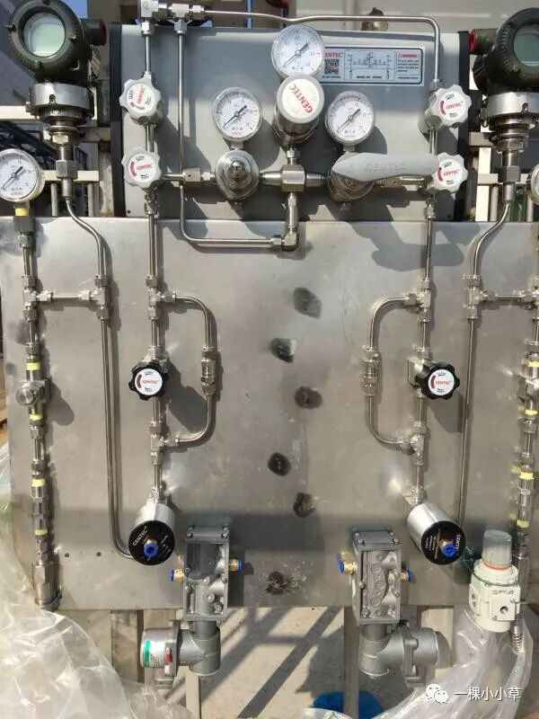

图片不锈钢半自动氢气,带排放,氮气吹扫置换
     另外,对于特殊气体,还需要接地,除静电,防雷,防泄漏,防爆等等安全措施。根据气体不同,需要做不同的特殊处理。

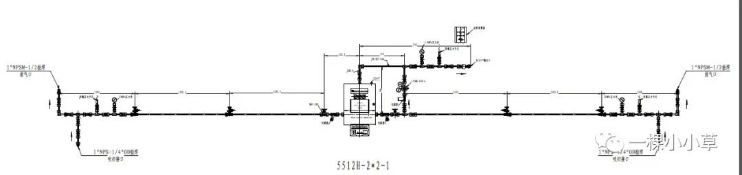

图片防爆汇流排,带吹扫,排放和置换!
     总结一下,5个9以上纯度的气体(含5个9)需要带排放,特殊气体,需要带惰性气体吹扫和置换。
