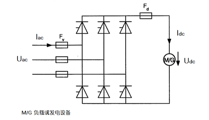

如图1所示在一个变流设备 (如整流器、逆变器及变频设备等)中,通常由几个电力电子元件。理想的保护设备应保证符合下述条件: 一旦半导体设备发生故障,宜尽快分断电路,防止其他设备受到损害(经验显示,在这方面半导体由于短路发生故障并引起较大的电流)。对设备内其他故障,宜在对半导体设备造成损害之前断开电路。在对半导体设备造成损害之前宜切断可能造成损害的过电流。
 图1 变流器的基本结构

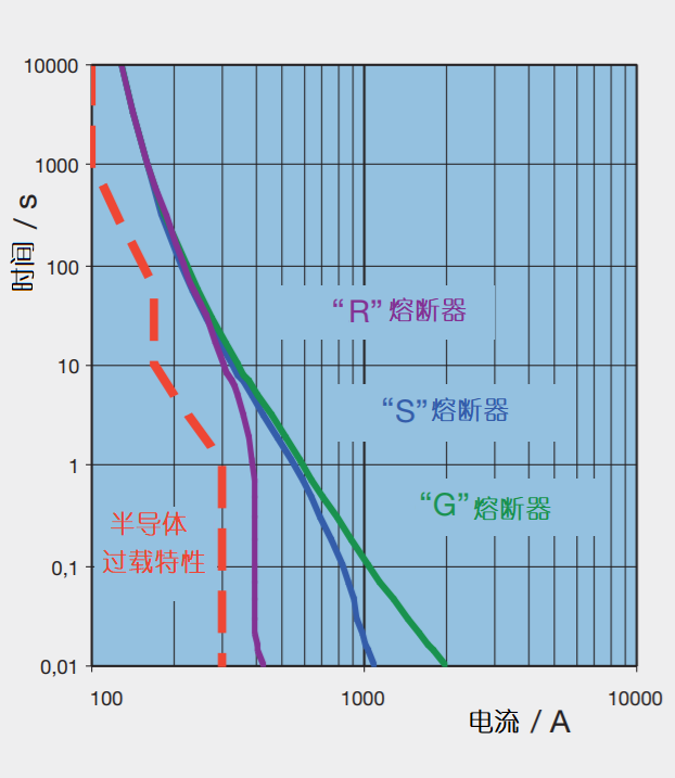

图2所示了符合GB/T13539.4标准的R、S型半导体保护熔断器与符合GB/T13539.2标准的G型线路保护熔断器对于半导体设备的保护对比, 从中可以看出R型熔断器半导体熔断器比S型熔断器更能对半导体设备进行保护,而S型熔断器比G型熔断器在兼顾线路保护的同时可完成半导体设备的保护。
图2 熔断器对半导体设备保护分析

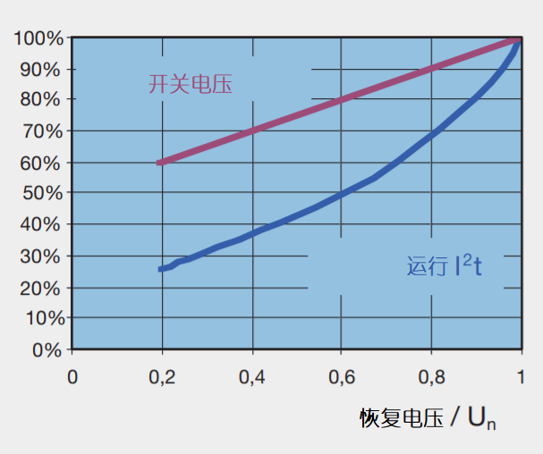

在设备故障的情况下,流过半导体器件的故障电流必须在造成器件破坏之前被中断。为了实现这一点,熔断器的故障电流允通能量i2t必须小于被保护半导体的可以承受的极限值。运行允通能量值(运行i2t:在弧前时间和燃弧时间内能量的总和),取决于恢复电压。对应曲线由熔断器制造商提供(如图3所示)。
图3 3NE熔断器开关电压及运行允通能量变化与恢复电压
在熔断器运行过程中出现的开断电压不允许超过半导体PN结的承受电压。根据制造商的数据,当恢复电压低于熔断器的额定电压时,也可以降低开关电压(熔断器工作电压)。工作电流以及可能的故障电流和恢复电压取决于熔断器安装在变流电路中的位置以及工作模式。

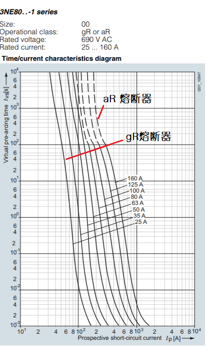

图4 所示了两类熔断器的过电流保护曲线,其中虚线部分不在熔断器保护动作范围内,从中可以清楚的看出其保护差异。
图4. 部分保护范围与全保护范围熔断器时间-电流曲线

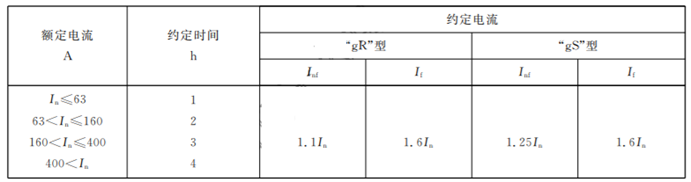

g类全范围半导体保护熔断器不仅可以对变流器内的电力电子元件提供保护,也能够对兼顾对变流器相关线路进行过电流保护。GB/T13539.4(IEC60269-4)半导体保护用熔断器标准定义了gR和gS型两种半导体保护熔断器,图5是标准要求的两种熔断器的约定时间和约定电流值,从中可以看出两种熔断器的1.6In约定动作电流值可以实现对电力电子元件的保护,而gS型半导体保护熔断器的1.25In约定不动作电流值可在对电力电子元件保护的同时,也可以最大限度的发挥变流器系统中配电线路的供电能力。
 图5. “gR”和“gS”型熔断体的约定时间和约定电流

无论是AC/DC转换器还是DC/DC转换器,转换器的进出线端均可以设置熔断器保护,GB/T13539.4(IEC60269-4)标准定义的半导体保护用熔断器在额定工作电压和分断能力内均可以对变流器进行保护,GB/T13539.4(IEC60269-4)标准也定义了直流条件下的电气参数试验方法,有关熔断器在直流应用我们另文讨论。考虑到配电系统的安全变流器前后端均可设置过电流保护,如本文中图1所示的交流侧熔断器Fv和直流侧熔断器Fd,但变流器前后端的熔断器间不能实现在短路条件下的选择性保护配合。
