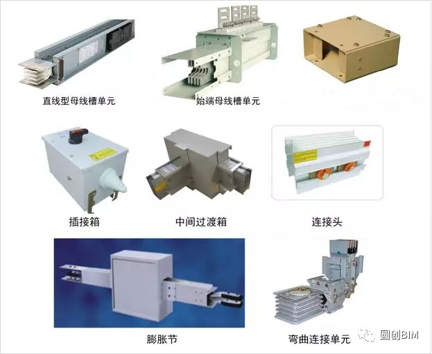

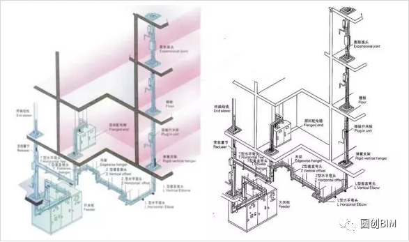

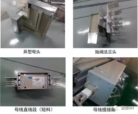

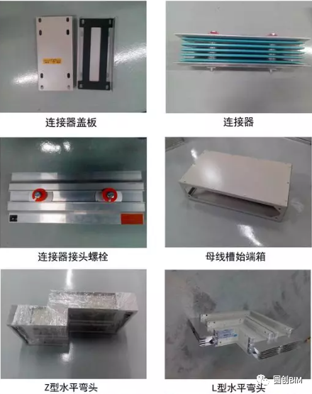

母线槽部件∶

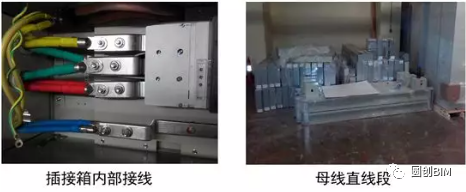

直线型母线槽单元∶是用于延长供配电线路,带分接装置的封闭式母线槽与插接箱配套使用以分配电力负荷。
插接箱∶用在封闭式母线槽上引出电源出路,插接箱内装有自动空气开关,用于切断和接通电源。

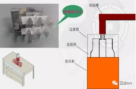

始端母线槽单元∶与始端进线箱配套组成母线槽与电缆的连接部件,始端母线槽单元也可与变压器或配电柜连接。
母线槽终端盒∶用于封闭式母线槽的终止端,以保证母线槽系统的供电安全。
变径母线槽单元∶用于同一系统中不同额定电流单元的连接,以便使整个母线槽系统供电更加经济合理。

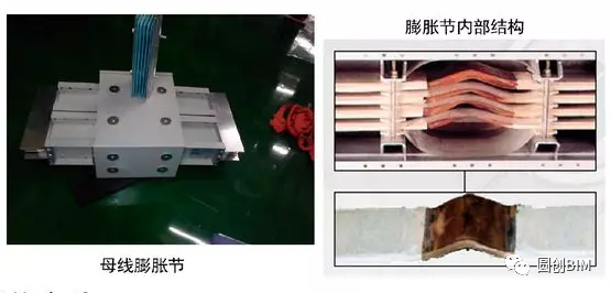

膨胀母线槽单元∶用于吸收由于热膨胀产生的母线槽轴向的变化量,当母线槽长度超过80m 时应安装一节膨胀母线槽单元。
弯曲连接单元∶有L型、T型、Z型、十字型四种,用于水平、垂直供配电的连接和改变走向,可灵活地将母线槽系统连接起来。

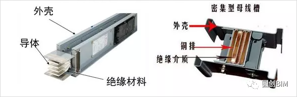

母线槽的类型∶
空气型∶将母线用绝缘衬垫支撑在壳体内,靠空气介质绝缘。
密集型∶将裸母线用绝缘材料覆盖后,紧贴通道壳体放置。
两者主要区别为结构形式不同、绝缘方式不同。
母线槽由于使用场合的不同分为交流母线槽、直流母线槽、耐火母线槽、防水母线槽等。外壳有钢制的铝合金制作的及树脂浇注的,种类较多。根据当前工程选用情况,交流母线槽仍占市场主导地位(俗称普通母线槽),普通母线槽按照结构形式分为密集绝缘母线槽、空气绝缘母线槽(加强型母线槽及树脂浇注的母线槽应属空气绝缘母线槽)。
空气型母线 密 集 型 母 线(1-LINE母线为例)
额定电流值 可达3150A/4000A 可达6300A
散热原理 通过外壳上的通风孔使得母线槽内的空气与外界对流,带出母线排产生的热量,散热效率低。 金属导热系数高,通过外壳直接整体散热,散热效率高。
温升 由于散热效率低,所以温升较高。 散热效率高,所以温升较低。
防护等级 如果需要提高防护等级,母线需要降容(3200A降容到2520A)。 可达IP66.(因为外壳上无散热孔,灰尘和水无法进入)
抗环境污染 差,外界灰尘、颗粒可通过散热孔进入,污染母线内部。 强,杜绝灰尘、杂质。可用于重度污染工作环境,如化工,钢铁,木材加工等行业。
动稳定性能机械强度 母线排承受的电动力作用在绝缘支撑件上。(1秒为20-60kA) 由于铜排紧密相贴,母线排承受的电动力均匀分布在整条铜排及外壳上,故能承受高短路电流。(1秒为40-100KA)
绝缘介质 空气 有机材料,要求薄而介电强度高,耐热性好 。
电阻 较大,因为电阻不仅取决于铜巴纯度及接触电阻,还与导体温度有关(温度越高,电阻越大)。 电阻小,因为温升低,线路压降小,损耗小。
安装空间 空间要求大 空间要求小(30%),结构紧凑。
安装时间 母线大且重(30%),安装慢并且不方便。 体形轻巧配合单接头螺钉.安装方便可靠。
降容 倾斜或垂直安装必须考虑降容系数,因为不正确的位置会阻碍空气流通散热效果。 不需降容
烟囱效应 竖直上升型母线内部的空气间隙会在建筑内着火时产生烟囱效应。 密集型设计,无烟囱效应。
其他 潮湿与多雨的气候容易引起电气短路 。 密集型设计,不影响。

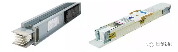

密集型母线槽∶
主要配件有∶接头器、始端箱、插接箱、弹簧支架、吊架、托臂、过渡排、接地线等;

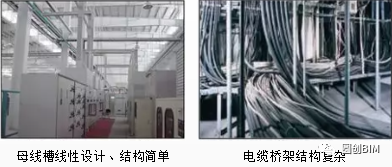

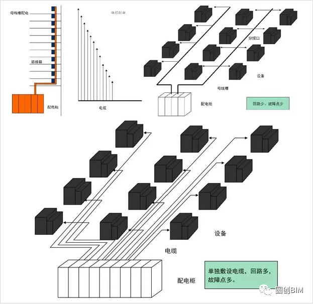

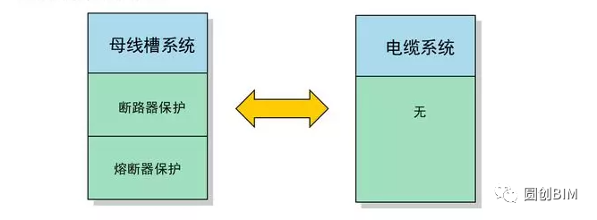

母线槽与电缆桥架的比较∶
安全性能∶
母线槽系统∶高; 电缆系统∶低。
母线槽系统短时耐受电流高; 配置专门的保护装置; 回路少,故障点少。
系统结构:
对负载的保护:
母线槽系统根据用户及现场需求采用不同的保护方式。
电缆系统无专门的保护措施。

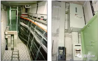

空间要求:
适应能力:
母线槽系统安 装方 便,配置有专门的安装支架,无需其他支撑。 直线单元间采用单螺栓连接器进行连接。 电缆安装时,如果明敷,须配置电缆桥架;地下敷设则需要挖地沟,施工费用较高。
母线与电缆比较∶

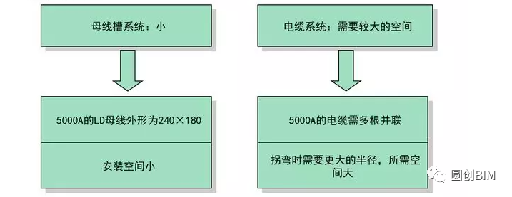

1.可满足最大 5000A 额定电流;而电缆需多根并联。
2.5000A  LD 母线截面仅为 240×180mm,节约空间,而电缆需要很大的空间。
3.母线槽可在离设备最近的位置进行控制,而电缆必须在配电室控制。
4.母线配有标准的安装支架,无需其他支撑;电缆必须用单独的桥架或管道进行敷设。
5.母线槽寿命可达 50年,并可重复使用。而电缆较短,不可以重复使用。
6.母线槽的分接口可增加分接回路,而电缆必须在配电室开始敷设。
7.安装母线的保险费用比较低,而电缆相对较高。

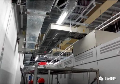

低压母线槽(BusWay)安装工艺∶
母线施工工序∶

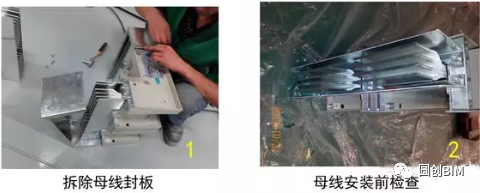

1、施工前工作(类同桥架)注∶材料到场开箱验收包装及密封应良好、规格型号正确;附件、备件齐全。并且抽查母线测试绝缘电阻不小于 2M 欧。
2、母线施工规范∶
施工中边安装边测量绝缘,确保安装后母线绝缘达到送电要求。
母线装置安装使用的紧固件为热镀锌制品。
母线段与段连接,所有接头处先清洁后连接。连接后不可再受到机械应力,以免受力变形,影响导电。

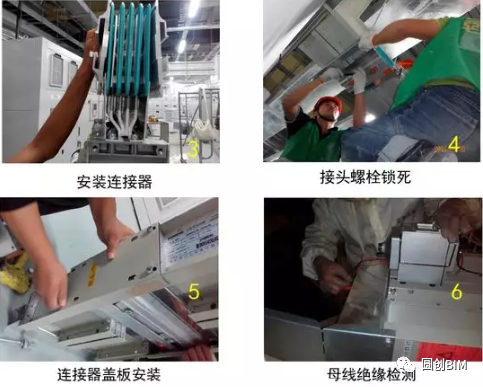

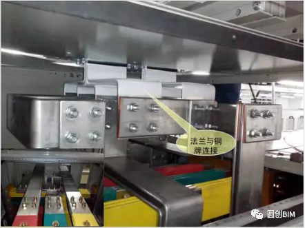

母线与母线连接时,中间使用连接器连接,安装连接器时需把接头螺栓的外部端头拧断,此时接头螺栓的扭矩设定为 70(+-6)Nm;一般电盘铜牌与法兰连接用相同载流量的软铜带连接,软铜带要镀锌处理,本项目使用相同载流量的铜排连接。

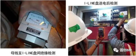

送电流程∶
1.母线送电前先点检所有螺丝,以及连接器的接头螺栓的外部端头是否拧断脱落,确认后核对相序是否和低压柜相序一致,然后确认插接箱开关是否断开。2.母线送电前必须做绝缘试验,用 500V兆欧表测量相间、相壳之间、各个功能单元的绝缘电阻,其绝缘电阻不得小于2MΩ。所测表格业主签字后方可一同送电。

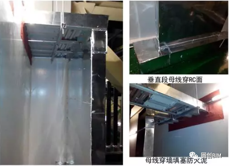

母线安装:
配电界面:
母线与低压柜连接:
母线穿楼板垂直安装:
母线送电前检查:

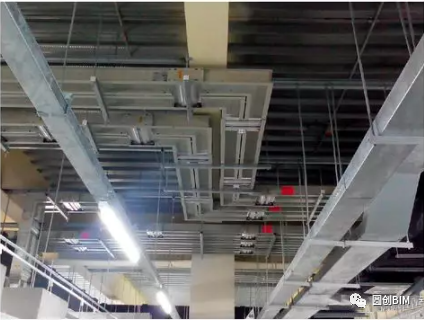

配电室母线安装:
母线至现场盘安装:
