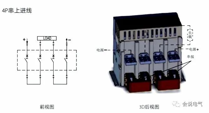

低压直流断路器绝大多数采用的是交流断路器串联,以适应越来越高电压的要求,光伏等新能源场合汇流电压增高,效率提升,因此直流断路器电压达到1140V甚至1500V,额定绝缘电压1500V,额定冲击电压12kV。这种断路器从塑壳断路器到框架断路器都有。2/3极串联到750V,4极串联最大到1500V,4000A框架4极串联开断电流60kA@1500VDC、80kA@750VDC。全分断时间小于等于30ms。
众所周知,直流只有正负极,把交流3极或4极断路器串联起来用于直流简单实用。但也有其瓶颈,额定绝缘电压,额定冲击耐压有限,大电流、高开断电流就比较困难,开断时间长也。
光伏应用满足国标GB/T 34581-2017《光伏系统用直流断路器通用技术要求》
真正的低压直流断路器

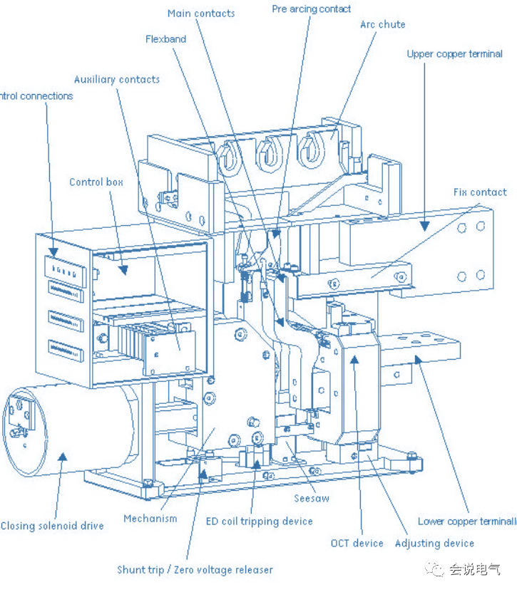

Gerapid 型快速断路器有如下技术特征:
–高机械寿命–50000 次
–高电气寿命–1000 次
–高绝缘级别–冲击耐压18kV–1.2/50us,工频耐压10kV-50Hz,1min
灭弧系统的紧凑和模块化设计不需要额外的磁力支撑,并允许更小的安全距离和高分断能力。
由于新的紧凑尺寸,这些断路器可以安装在极小的外壳中(宽度600毫米),并为更换提供了具有成本效益的解决方案。
适配器用于将不同工作电压的各种灭弧室安装到断路器上。
灭弧室由高度耐用的防弧材料组成,其中集成了灭弧板。
电弧板将电弧分成部分电弧,并通过乘以阳极和阴极电压降来增加电弧电压。 由于它们的高热容量,板和灭弧室壁吸收了大量的电弧能量。
电动脱扣装置(脱扣装置),由执行器(脉冲释放线圈)和控制电路(带电容的电路板)组成。这是一个可选的辅助脱扣器,由电流的高能脉冲激活。脉冲由内部 (电路板) 或外部电容组成。分闸时间小于3ms,给电容器充电的时间是 15 秒。
脱扣释放(强制脱扣装置/单元),完全绝缘的直接脱扣装置,安装在断路器机构的底部下方,以小销突出的方式。通过将该销推到顶部,断路器脱扣分闸。
标准尺寸从 2,600A 到 6,000A
工作电压从 1,000 到 3,600VDC
采矿和牵引兼容(ANSI C37.14、IEC 947-2、EN 50123-2)
高速分闸/跳闸(<3ms)
直动式瞬时可调脱扣单元,无需输入能量,可提供双向对称(用于线路馈线)或非定向(用于整流器断路器)
高速合闸(约 150 毫秒)
电磁驱动(集成控制单元,机械锁定,无需辅助电源即可保持触点闭合)
2 级触点系统最大限度地减少触点磨损
紧凑的封闭式结构
模块化、可维护的设计
易于访问的控制和辅助连接
固定式和抽出式
广泛的附件/选项
Gerapid 配备模块化设计机构,耐磨且几乎免维护。
集成控制单元的电磁驱动机构确保了断路器的电气和机械寿命延长,以及所有操作条件下的高度安全性。
该机构以机械方式锁定在合闸位置。与常用的保持磁铁系统相反,机械闩锁机构的原理提供了很大的优势。无需辅助控制电源保持关闭。
该机构设有两个闩锁。其中一个锁存器,“慢速锁存器”,用于在正常条件下打开,例如分流跳闸或零电压脱扣器的驱动。 另一种是“快速闩锁”,将主触点臂与机构分离,并以极短的延迟打开触点。 这是在短路或过载的情况下使用的。 所有安全释放操作都在这个闩锁上。
