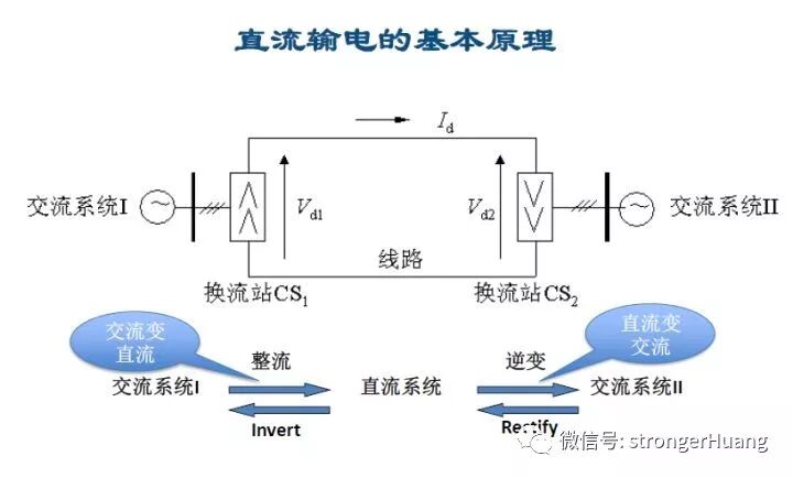

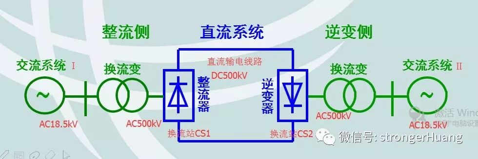

20世纪50年代后,随着电力电子技术的发展,整流器(将交流电转变为直流电)、逆变器(将直流电转变为交流电)相继而生。
换流阀的控制技术也进入了一个相当明朗的地步,切断直流电的速度并不亚于交流断路器。
