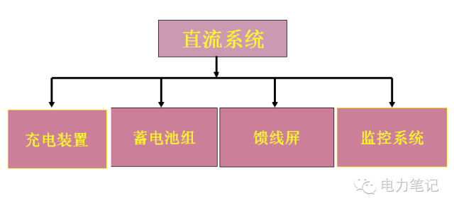

直流电源系统的组成
直流系统包括:交流输入、充电装置、蓄电池组、监控系统(包括监控装置、绝缘监测装置等)、放电装置(可选)、母线调压装置(可选)、馈线屏等单元组成。

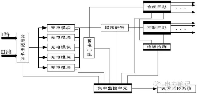

直流系统结构框图及常用术语
蓄电池组
      用电气方式连接起来的两个或多个单体蓄电池。
蓄电池
      能将所获得的电能以化学能的形式贮存并将化学能转变为电能的一种电化学装置。
充电模块
      将交流电整流成直流电的一种换流设备,其主要功能是实现正常负荷供电及蓄电池的均/浮充功能。
合闸母线
      直流电源屏内供断路器操作机构等动力负荷的直流母线。
控制母线
      直流电源屏内供保护及自动控制装置、控制信号回路等的直流母线。
合闸母线与控制母线的区别是什么?
控制母线提供持续的,较小负荷的直流电源;而合闸母线提供瞬时较大的电源,平时无负荷电流。在合闸时电流较大,会造成母线电压的短时下降。
控母电压一般为220V,合母电压稍高一些,一般为240V。
直流馈线
      直流馈线屏至直流小母线和直流分电屏的直流电源电缆。
监控模块
      直流系统的充电模块统一受控于一台中央控制系统,系统采用模块化结构,实现系统的“四遥”功能,这样的系统称为监控模块。
