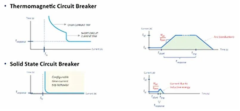

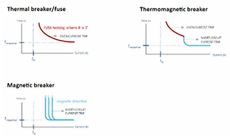

下面我们来了解一下目前常用的一种电路保护装置:断路器。有若干种技术可以在不安全的情况下断开电路。一种是热断路器(保险丝),这种装置中有一个防 止过流的加热元件,用来加热双金属片。过流时,双金属片弯曲,接触器失电,主电路断开。这种装置无法瞬时切断电路。不过,电流越大,越快产生热量,跳闸响应时间也越短。对于某些应用来说,这种装置的跳闸响应时间可能远远不能满足要求,有可能跳闸时负载早已损坏。
磁断路器使用电磁体,电流越大,磁场越强。当磁场强度达到某一点时,接触器失电,主电路断开。虽然磁断路器的响应时间比热断路器快得多,但它的缺点是 灵敏度不够,有可能当电流达到断路器额定值的几倍时才会跳闸。此外,在电机通电时,电路上会出现浪涌电流,这种情况下磁断路器可能会发生“误跳闸”,而热断路器因为有延迟时间,能够避免这种现象。
热磁断路器结合了上面两种技术的优势,达到了比较好的效果。热磁断路器在电流过低时可以自动跳闸,同时在发生短路时能够快速响应并跳闸。此类设备在 响应时间(>1ms)方面仍然不尽如人意。
图2比较了这三种断路器技术的电流与时间特性。
图2: 断路器技术
当触点打开时,系统中的电感可能会导致电弧放电。上述每一种断路器技术可能都存在这种现象。对于直流配电网络来说,这可能是一个比较严重的问题, 因为每次发生这种情况时触点都会退化。必须对接触器进行针对性的特殊设计,才能快速熄灭电弧并延长设备使用寿命。
固态器件的特性和SiC的优势
如果我们对某种故障条件进行分析,例如热磁断路器短路(图3),这种情况下,电流会不断增大,最终达到某个阈值(电池组电压除以系统中的寄生电阻),该阈值可能高达30,000A。 此时,断路器仍未响应,但电流已通过系统线路进入负载。 电流曲线首先按照正斜率(具体数值由总线电压除以系统的寄生电感决定)上升,与系统所需的响应时间相比,这里的时间常数仍然相对较小。 当电流值上升至短路电流,系统最终做出响应时,打开的触点之间会发生电弧放电,并会持续数十毫秒甚至数百毫秒。
当我们将这些相同的短路条件与固态断路器(同样显示在图3中)进行比较时,可以看到增加的电感(可能达到5?H或更高)能够有效减缓电流上升速度, 提供一定时间用于跳闸和保护下游线路和负载。这种情况下,短路故障的响应时间只有几微秒。同时,这种故障并非硬故障或系统失效,有可能成为可恢复的故障。尽管能量确实存储到了电感中(现在以雪崩能量的形式出现),但这种情况下不会产生电弧,同时也让相关操作更安全、更可靠。此外,固态断路器的时间-电流跳闸功能是完全可编程的。我们可以对其进行优化,以匹配系统的热特性以及系统的线路和负载要求。
图3: 短路故障下的热磁断路器与固态断路器

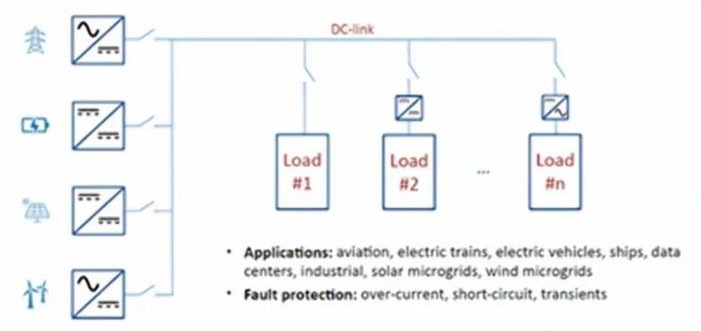

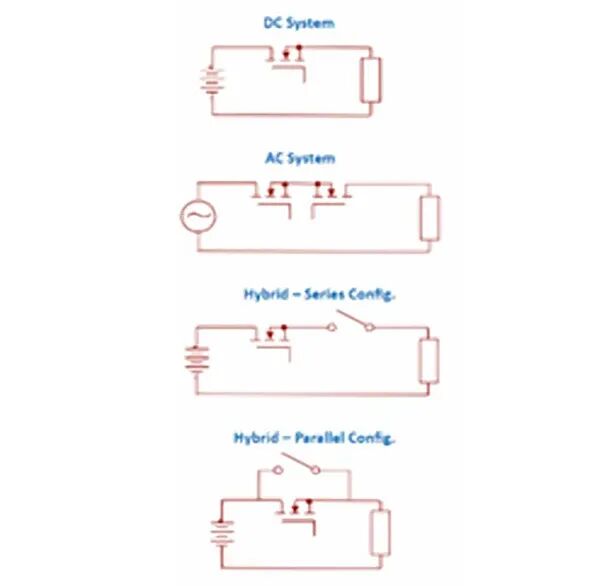

图4展示了采用固态断路器的各种配置。
图4: 固态断路器的各种不同配置

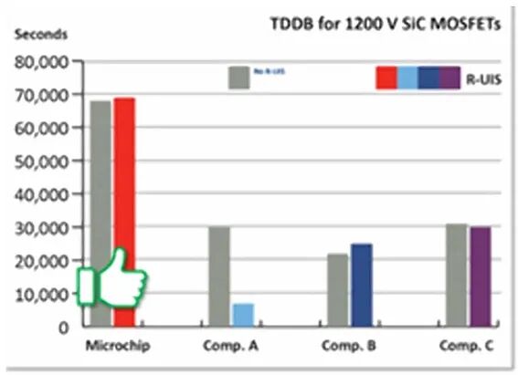

与其他竞争对手相比,Microchip凭借SiC固态断路器实现了更优秀的耐用性和可靠性。 其优势包括较高的单一事件和重复性雪崩能力(在跳闸时),同时无需 缓冲电 路(取决于系统特性)。 产品规格说明通常会标明单次雪崩功 能,并可能与其他类似器件进行比较。 当MOSFET处于雪崩模式时,器件在栅极氧化层上 的电场最高,这是器件运行过程中的最薄弱之处。 Microchip在对器件进行重复雪崩测试(对MOSFET进行10万次循环冲击)后测量了器件的寿命,然后将 其与类似器件进行了比较。 图5展示了以灰色显示的“原始器件”的时间相关介电击穿测试结果,然后在其右侧显示经过重复雪崩测试后的测试结果,以直接 比较对器件寿命的影响。 竞争对手A对该器件的预期寿命产生了负面影响(可能是由于其沟槽场结构); 而竞争对手B和C则几乎没有影响或完全没有影响该 器件的预期寿命。 与Microchip的SiC MOSFET相比,三个竞争对手的预期寿命都较低。
图5:与Microchip以及竞争对手的重复雪崩测试结果比较

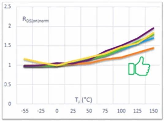

除雪崩性能外,Microchip还提供具有极低R DS(on) 温度系数的器件。图6显示出,与其他竞争对手相比,橙色趋势线(Microchip)的温度系数较低。该值仍然 会随温度升高而增大,但上升趋势缓慢,从而能够提供比类似器件更低的传导损耗。硅器件的温度系数会随着温度升高而增加2倍或3倍,而Microchip的1200V SiC MOSFET仅增加40%到45%。
图6:Microchip(橙色)与其他类似器件的R DS(on) 比较

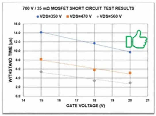

如前所述,短路耐受时间对系统的安全和保护至关重要。图7显示了Microchip的栅极电压与耐受时间(以微秒为单位)之间的关系,并与其他类似器件进行 了比较。 位于20V和10?s坐标位置的蓝色数据点(Microchip)的性能可与绝缘栅双极晶体管器件相媲美。 如果降低栅极电压,则耐受时间相应增加。 这是设 计固态断路器时需要考虑的问题。 该问题将在以下部分进一步讨论。
图7:Microchip的SiC MOSFET栅极电压以及耐受时间特性

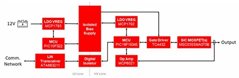

Microchip目前正在开发一种针对400V和800V汽车系统的电子熔断器参考设计,额定 电流高达30A(参见图8)。 该设计的配置为10?s短路时间,并在 本地互连网络(LIN)通信总线上设置了可编程限流曲线。 该设计有助于在开发和测试期间配置系统参数并诊断问题。 此外,该设计旨在消除缓冲电路,并展示 其SiC MOSFET 的强大雪崩能力。
图8:采用SiC MOSFET短路保护技术的Microchip电子熔断器参考设计

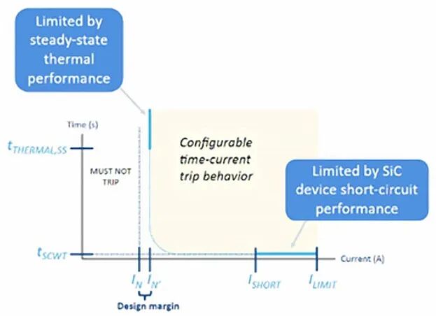

以下是在配置时间-电流跳闸行为时,有关固态断路器的时间-电流特性(TCC)曲线的一些注意事项。 图9中的水平蓝线代表短路电流时间。 该时间必须精心 设计,同时还取决于系统的响应时间要求和栅极驱动电压。 靠近顶部的垂直蓝线是系统应内置的设计余量,以适应不同的容差和热管理。 两条蓝线之间的蓝 色虚线表示线路、负载要求,甚至包括断路器本身的热设计要求。 所有这些配置都非常灵活,可通过软件/固件进行控制。
图9:固态断路器的TCC曲线以及需要考虑的参数
如前所述,对于短路故障,设计人员可以配置更高的栅极驱动电压(例如 20V),以实现更低的R DS(on) 和低导通损耗。然后,当出现短路故障时,系统可以降低 其栅极驱动电压(例如,降至18V或15V),从而增加短路耐受时间。如果是瞬态故障,持续时间仅为10或14?s,则可以避免关闭设备操作,设计时可以简单地“等待”事件结束。这种特性提供了一段时间,可在不损坏系统的前提下修复故障,同时还可增强对系统瞬态和浪涌的抵抗力。

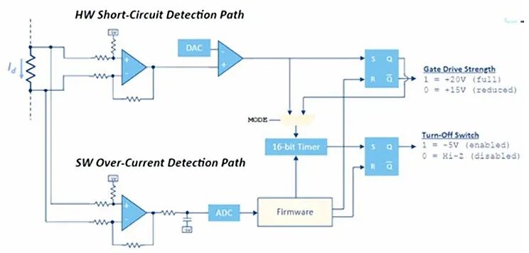

图10展示了一个短路和过流检测电路示例,几乎可以完全在MCU内进行处理。Microchip的8位、16位和32位MCU器件具有一些核心外设,如数模转换 器 (DAC)、运算放大器、比较器、固定电压基准、可配置的逻辑单元和锁存器等,可用于这些电路的实现,并实现高度集成的设计。
在电流检测方面,左侧显示了一个分流器,并通过两条路径进行监控。顶部路径旨在实现快速响应,并采用了差分放大器、带DAC的比较器和锁存器。这种设 计让系统能够在发生过流时快速(几百纳秒内)降低栅极电压。 如果故障持续存在,MOSFET将超时关闭。 如果问题消失,可以重置锁存器,系统能够继续以 全栅极电压驱动。 底部路径处理较低的过流,处理过程通过模数转换器(ADC)进行,然后会相应地配置TCC曲线。 图中的蓝色元素表示可以在MCU内部使 用的功能。
图10:利用MCU实现短路和过流检测
如上所述,栅极驱动电路可设计为驱动强度可变,并通过MCU进行控制,同时向MOSFET发送单独的关断信号。该设计同样让系统能够延长短路耐受时间, 并安全度过诸如瞬态等事件。
