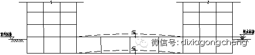

A工程:地面以上建有多幢小高层建筑,地下一层连成一片,地下室顶板面大部分为空旷绿化带,没有较大的压重。正当施工顶板面层又未堆土之时却遇到连续大雨未过二天地下室地面有明显隆起,最大处隆起有三十余公分,呈明显的倒锅底形(见图一),且底板出现很多通长裂缝,部分柱子上、下端开裂,钢筋裸露。对照图纸,地下室隆起和裂缝处均在小高层楼房之间的纯地下室范围。上面有楼房的地下室底板却无任何问题。经了解,设计抗浮水位是根据勘察报告提的指定水位,约低于地面2米,核对计算书从纯理论上看有根有据也无大错。再了解施工情况,底板下垫层为石子灌砂再做一点简易的找平层,侧墙外采用周围的建筑拉圾土快速推填,这些给后期留下了隐患。经现场底板钻孔,立即有水喷射出来,形成几米高的水柱,这现象证明地下室底板下有水压,可想大雨内涝期间水压更高。后来在地下室四周挖坑抽水,室内小孔水柱高度才慢慢下降。查看地质资料:该场地有很厚的淤泥层,透水系数也很小,本可看作不透水层,但底板下却有强大水压力还是造成了上述事故。
图一 地下室横剖面起拱示意图

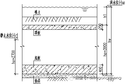

一、设计地下水位取值偏低,不符实际自然情况;有的设计者按规定根据地质报告中给定的抗浮设计水位来验算,其实地质报告中当时给定“抗浮水位“与日后建筑总体标高,拟建筑物的实际可遇最高雨天内涝水位不是一回事,此标高反而起到了误导作用,如本文A工程,地质报告中给定的抗浮设计水位与实际最高水位相差较大,即每平方米有1吨多的浮力无形中被漏算了,无凝在抗浮设计时埋下了隐患(见图二)。
图二 一层地下室剖面示意图

底板抗浮计算:
向下竖向荷载: 填土 0.8x18 =14.4KN/m2
顶板 0.25x25 =6.25 KN/m2
柱 =0.95 KN/m2
底板 0.4x25 =10 .0KN/m2
31.60 KN/m2 (已填土)
16.95 KN/m2 (未填土)
水向上浮力:
情况1:如按静止水位Hd则h0=2.7m计算
则浮力为 2.7x10=27 KN/m2(↑)
情况2:如按洪水位则h0=3.9m计算
则浮力为 3.9x10=39 KN/m2(↑)
情况2时即水浮力为39 KN/m2
39 KN/m2>31.60 KN/m2
>16.95 KN/m2
显然,任何时候均不安全,抗浮不足部分要靠抗拔桩的抗拉作用了。地下室柱网为6.6mx6.0m,需要抗拔桩的最大抗拔力为(39-16.95)x6.6x6=873.18(KN),实际抗拔桩的抗拔力没有那么大,因此地下室还是会向上起拱。

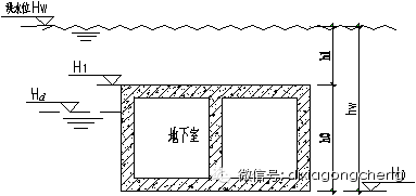

一、合理确定地下室抗浮设计水位,以客观水位--最高(洪水)内涝水位为基准水位(Hw),它与设计标高±0.000无关,也与地下静止水位(Hd)无关。在验算地下室总体抗浮时可以减去地下室顶板以上的水头高度h1,实际上抗浮设计水位即为标高为H1,而不应采用地下静水水位Hd。
即整体浮托力计算水位高度为ho
ho=hw-h1 (如图三)
图三 地下室水位示意图
而在计算地下室局部底板的抗剪、抗弯、抗裂和变形计算时则应以最高水位来纳入计算,其水头高度取hw,不再减去h1。底板的厚度、配筋在设计时还要与人防规范相配合。
