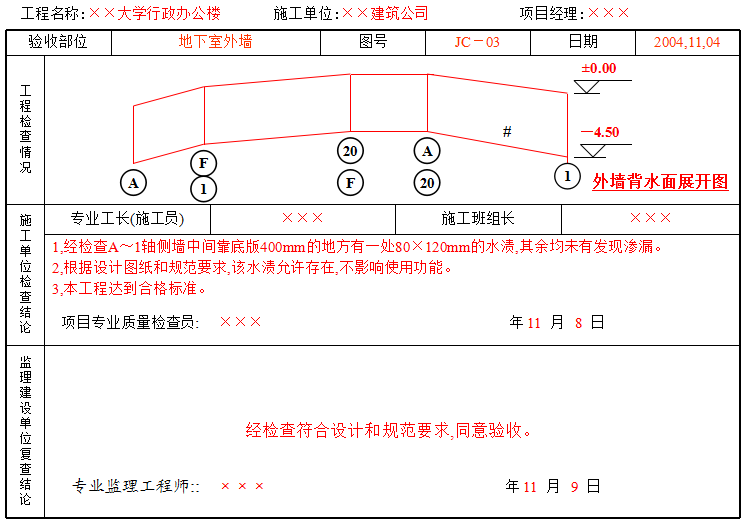

1、渗漏水调查
⑴地下防水工程质量验收时,施工单位必须提供地下工程“背水内表面的结构工程展开图”。
⑵房屋建筑地下室只调查围护结构内墙和底板。
⑶全埋设于地下的结构(地下商场、地铁车站、军事地下库等), 除调查围护结构内墙和底板外,背水的顶板(拱顶)系重点调查目标。
⑷钢筋混凝土衬砌的隧道以及钢筋混凝土管片衬砌的隧道渗漏水调查的重点为上半环。
⑸施工单位必须在“背水内表面的结构工程展开图”上详细标示:
①在工程自检时发现的裂缝,并标明位置、宽度、长度和渗漏水现象;
②经修补、堵漏的渗漏水部位;
③防水等级标准容许的渗漏现象位置。
⑹地下防水工程验收时,经检查、核对标示好的“背水内表面的结构工程展开图”必须纳入竣工验收资料。

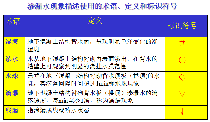

2、渗漏水现象描述使用的术语、定义和标识符号可按下表选用。

地下室防水效果检查记录表
某工程地下室防水效果检查记录
