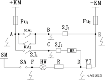

3、直流系统接地的危害
直流接地故障中,危害较大的是两点接地,可能造成严重后果。一点接地可能造成保护及自动装置误动或者拒动;而两点接地,除可能造成继电保护、信号、自动装置误动或拒动外,还可能造成直流保险熔断,使保护及自动装置、控制回路失去电源,在复杂保护回路中同极两点接地,还可能将某些继电器短接,不能动作跳闸,致使越级跳闸,造成事故扩大。
3.1正接地的危害
由于断路器跳闸线圈均接负极电源,当发生系统正极接地时,正极经过大地,构成回路。如图所示,当图中的A点和B点同时接地,相当于A、B两点通过大地相连接起来,中间继电器2J1动作生成断路器的跳闸。同理,当图中的A点和C点同时接地,和图中的A点、D点同时接地均可能生成断路器的跳闸。
3.2负接地的危害
负极接地可能造成断路器的拒绝动作,如图所示,当图中的B点,E点同时接地,B、E点通过地构成了回路,即B、E点相接将中间继电器2J1短接,此时,如果系统发生事故,保护动作由于中间继电器2J1被短接,2J1不工作,断路器不会动作,产生拒动现象,使事故越级扩大。同理,当图中的E点和C点同时接地和图中的E点和D点同时接地均可能生成断路器拒动现象。
