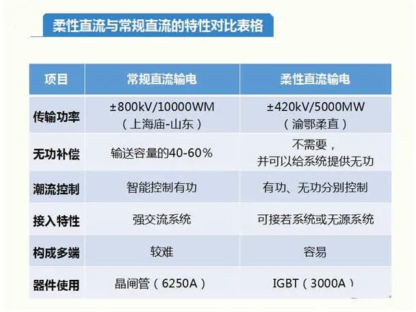

高压直流输电技术分为特高压直流输电技术和柔性直流输电技术。两者均包括送端换流站和受端换流站,两端换流站结构对称,换流站的设备投资占了整个直流输电投资的50%以上。换流站一次设备主要包括换流阀、直流断路器、换流变压器、桥臂电抗器,二次设备为直流控制保护装置等。由于常规高压直流和柔性直流输电技术的核心电力电子器件及控制原理的不同,常规高压输电与柔性直流输电的区别也主要体现在换流站设备的不同。柔性直流相当于在电网接入了一个阀门和电源,可以有效地控制其上通过的电能,隔离电网故障的扩散,而且还能根据电网需求快速、灵活、可调地发出或者吸收一部分能量,从而优化电网的潮流分布、增强电网稳定性、提升电网的智能化和可控性。与传统直流相比,柔性直流的优势主要体现在孤岛供电、多端互联、无功功率控制等方面。与交流输电相比,柔性直流的优势主要体现在长距离输电、可再生能源消纳、异步联网等方面。
