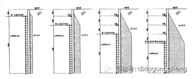

[某工程]基坑深15m,800mm厚地下连续墙围护,竖向3道支撑,支撑水平间距1m,第一道钢管支撑距地面3m,第二、三道支撑距上道支撑的距离均为4m,基坑置于均质粉土层中,土的物理力学指标为:γ=18kN/m3,c=10kPa,φ=15°,k=10MN/m3,地下水位于地表以下2m,地面超载为0,用水土分算法计算水土压力,连续墙插入深度取13m。开挖各阶段计算简图见图1:
图1 开挖各阶段计算简图
采用SAP84根据“增量法”原理进行施工阶段围护结构受力分析:

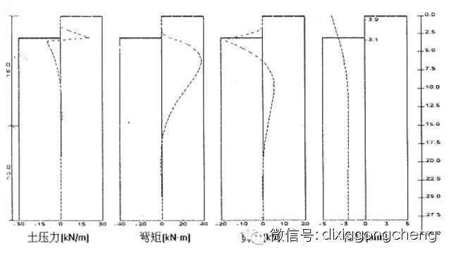

(1)第一步 基坑开挖至第一道支撑处,被动侧基坑以下为土体弹性支点。内力变形分析得出本开挖阶段所产生的计算内力和变形值。

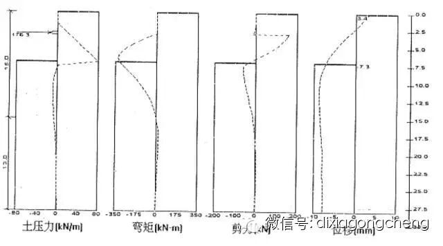

(2)第二步 安装第一道支撑,开挖基坑至第二道支撑处,墙背施加本开挖阶段的水土压力增量及开挖土体部分卸载(拆掉土体弹簧反加抗力模拟),被动侧基坑以下为土体弹性支点。将本阶段内力变形值与第一阶段所产生的内力变形值叠加后即得本阶段的计算内力和变形值。

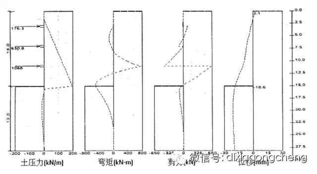

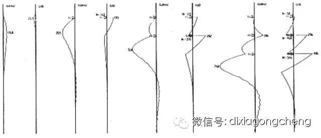

(4)第四阶段 安装第三道支撑,开挖基坑至设计基坑底面,分析计算原理同第二步,将本阶段内力变形值与第一、二、三阶段所产生的内力变形值叠加后即得本阶段的计算内力和变形值。计算结果见图2:
图2 增量法计算各阶段弯矩剪力图(含支撑轴力)
从以上的算例分析可以看出,增量法计算真实的模拟了施工开挖各阶段的结构受力型式,对变化了的结构型式施加相应开挖阶段的增量荷载,并计算由增量荷载所产生的增量内力和变形,与前阶段已经产生的内力和变形叠加形成各阶段计算内力和变形值。这样的计算模式符合实际的开挖进程,比较科学合理,在广州地铁一号线工程的实际应用中也经受住了实践的检验。

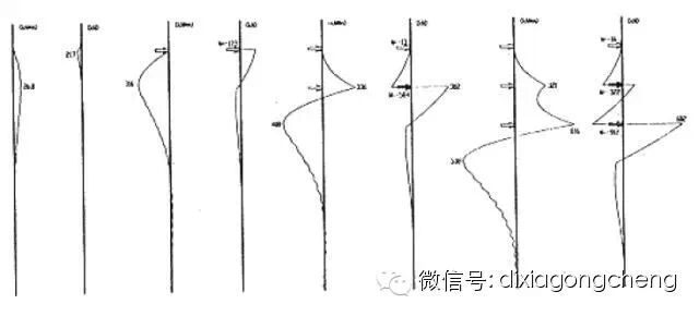

在应用增量法进行工程设计的同时,我们也接触了一些深基坑支护设计方面的应用软件,例如由北京理正软件设计研究所开发的理正深基坑支护结构软(FSPW2.2版)并对其进行了一定的研究和考证,发现采用该软件计算和用增量法计算的结果相差较大。现用理正软件对以上工程按同样施工步骤进行计算。采用理正软件,用K法,基坑以下土压力按矩形分布模式(与增量法相同)计算。计算结果结果见图3~图6:
图3 开挖第一阶段计算图示
图4 开挖第二阶段计算图示
图5 开挖第三阶段计算图示
图6 开挖第四阶段计算图示

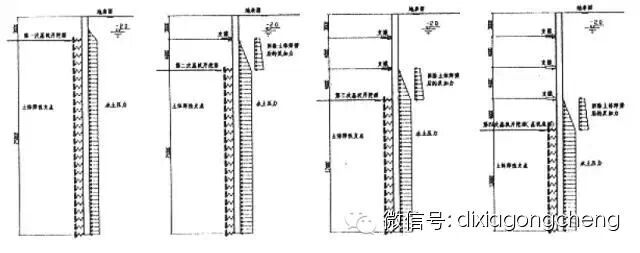

从以上两种方法计算的结果可知,两者计算结果相差较大。为了探明理正软件的计算模式和思路,用总量法对该基坑进行分析。以比较三种计算模型的差别和适用范围。
4 总量法的计算结果
图7 开挖各阶段计算简图

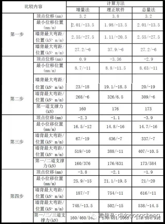

5 三种计算方法的结果比较
三种计算方法所得出的结果比较见表1:
表1 三种计算方法结果比较表
从上表可以看出,理正软件的计算结果同增量法的计算结果差异较大,而同总量法的计算结果则基本一致。由于缺乏理正软件程序编制所依据的力学模型的详细说明,对理正软件进行更深入的研究是比较困难的。虽理正软件和总量法的计算仍有一些差别,但从以上分析可以初步推断,理正软件的计算应该是建立在总量法的原理之上的。
6 结论
根据理正软件用户手册和广告介绍,该软件是根据中华人民共和国行业标准《建筑基坑支护技术规程(送审稿)》(以下简称《规程》)进行编制,且于1997年6月25日通过了建设部科技发展促进中心组织的专家鉴定,说明总量法计算的思路目前还在建筑基坑中比较普遍应用。在《规程》中第4.2.2条规定:“结构内力与变形值、支点力计算值应根据基坑开挖及地下结构施工过程的不同工况按下列规定计算:1 宜按本规程附录B的弹性支点法计算,……” ,其中也没有增量法的概念。因此,为了在更大的范围内推广和应用增量法这一科学的计算原理,建议有关部门及工程设计和施工单位对增量法的计算原理在工程实践中的应用给予足够的重视,进行更深入的研究,并以此为依据考虑对《规程》提出修正意见,进而促进以《规程》为依据的相关软件的改进和发展。
