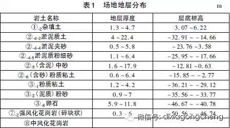

根据沿线所揭露地层的地质时代、成因类型、岩性特征、风化程度等工程特性,将沿线岩土层分为九大层,各地层的地层厚度、层底标高见表1。
1.2 场地水文地质条件

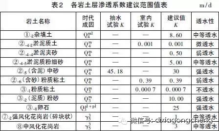

金祥站的主要潜水含水层为②-5( 含泥) 中砂,勘察期间②-5( 含泥) 中砂的稳定水位埋深为3.79 m ~ 3.74 m,标高为4.04 m ~4.02 m,在基坑开挖前需设置坑内疏干管井对潜水进行疏干处理; 松散岩类孔隙承压水主要赋存于③-2( 泥质) 粉砂和③-8卵石中,顶板埋深约为40.2 m,承压水位标高约1.75 m( 埋深约6 m) 。②-4-2淤泥质土和③-1粉质粘土构成了潜水层与承压水层之间的隔水层,使两者在基坑范围内无水力联系。各层渗透系数建议值见表2。

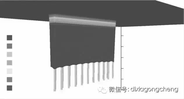

然而,此公式仅用于未设置隔水帷幕的深基坑涌水量计算。本工程地下连续墙插入地面以下约42 m,而潜水含水层层底标高为- 10.8 m,地下连续墙已将潜水含水层完全隔断。因此,在计算潜水层涌水量时,如果仍按照JGJ 120—2012 建筑基坑支护技术规程中的潜水总涌水量公式进行计算,则计算结果偏大。运用VisualModflow 三维有限元软件进行数值模拟:潜水降水井平面布置在两侧端头井处时,降水井按横向间距8 m 跳跃布置,其余位置按横向间距10 m 跳跃布置,总共布设21口潜水降水井。
运用VisualModflow 程序对参数进行反复调试,最终疏干管井单井抽水量设定为70 m?/d,即总抽水量为1 470 m? /d。当基坑抽水5.8 d 后,坑内水位示意图见图1。如图1 所示:
图1 潜水降水5.8 d 后坑内水位三维示意图图片
此时,坑内水位线已低于-10.8 m,潜水已被疏干。此时,总涌水量设计值远小于按照JGJ 120—2012 建筑基坑支护技术规程所计算的涌水量。由此,我们可以得出,止水帷幕对防止基坑周围地下水渗流到基坑内部,从而对增加基坑的稳定性起到了重要作用。

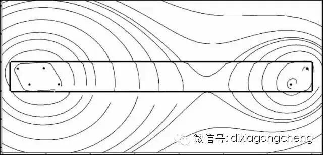

运用VisualModflow 程序对参数进行反复调试,最终降压管井单井抽水量设定为1 100 m?/d,即总涌水量为6 600 m?/d。
坑内降压管井布置在端头井两侧,按横向间距8 m 跳跃布置,左端头井处布置4 口降水井,右端头井处布置2 口降水井。抽水2.5 d 时坑内承压水头示意图见图2。
图2 承压水降水2.5 d 时水头示意图
左端头井处承压水头低于-3.0 m,右端头井处承压水头低于-2.35 m,标准段承压水头也低于-0.5 m。因此,此方案满足设计要求,各部位承压水头均降至设计水头以下。但由于地下连续墙仅插入承压含水层1.8 m,而承压含水层厚度达14.5 m,因此在基坑开挖过程中需持续抽水,才能保证承压水水头稳定。
