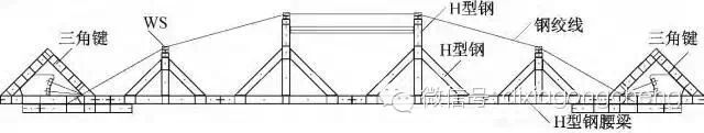

预应力鱼腹梁式钢支撑的全称是预应力高刚度鱼腹梁工具式组合内支撑系统,简称IPS 工法( innovative prestressed support system) ,是基于预应力原理,针对传统混凝土内支撑、钢支撑的不足,通过大量的工程研究和实践应用,开发出的一种新型深基坑支护内支撑结构体系,它由鱼腹梁( 高强低松弛的钢绞线作为上弦构件、H 型钢作为受力梁,与长短不一的H 型钢撑梁等组成) 、对撑、角撑、立柱、横梁、拉杆、三角形节点、预压顶紧装置等标准部件组合并施加预应力,形成平面预应力支撑系统与立体结构体系,其中鱼腹梁结构如图1 所示。
图1 预应力鱼腹梁结构示意
与传统混凝土内支撑、钢支撑相比,极大地提高了支撑体系的整体刚度和稳定性,结合位移监测系统,可以采用控制和调整预应力张拉值的方法,有效而精确地控制基坑位移,大幅减小基坑的变形。鱼腹梁式钢支撑的工作机理是通过对鱼腹梁弦上的钢绞线施加预应力,从而对鱼腹梁支撑杆件产生一个较大的反作用力,使作用于鱼腹梁腰梁上的弯矩大大减小。由于鱼腹梁的跨度可以达到60m 以上,从而可以大大减少对撑的数量,同时也减少了立柱的数量,降低了钢支撑的材料用量。此外,支撑对基坑开挖空间的占据量也减少,方便施工,从而能缩短施工工期。

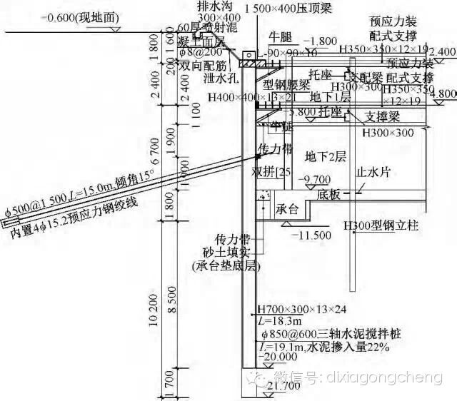

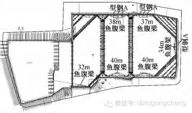

因拟建工程西侧为1 层地下室,东侧为2 层地下室,如完全采用方案2,则西侧只需1 道装配式支撑,而东侧需2 道装配式支撑,使得第1 道支撑能形成封闭的整体结构,但第2 道支撑不能形成封闭的整体结构,这样上、下2 道支撑受力体系差异较大。而且根据业主要求,西侧区域主体结构先完成,如果全部采用装配式支撑,西侧主体结构必须等东侧2 层地下室完成,拆除装配式支撑后方可实施,影响西侧1 层地下室区域的工期。同时考虑到拟建工程西侧基坑开挖深度较东侧小,变形也较小,故支护方案最终采用了基坑东侧采用?850 三轴水泥搅拌桩内插型钢( SMW 工法桩) 结合2 道预应力鱼腹梁装配式钢支撑,基坑西侧采用850 SMW 工法桩结合旋喷搅拌加劲桩的支护体系,即方案4。围护结构第1 道支撑处平面布置如图2 所示,围护结构东侧典型剖面如图3所示。
图2 围护结构第1道支撑处平面布置
图3 围护结构东侧典型剖面图片

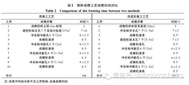

4.1 成槽工艺优缺点对比
1) 改进后的施工工艺成槽时间较原工艺短,成槽效率高。
2) 改进后的工艺先使用冲击钻冲击主孔,施作1. 5m 深导向孔,而后使用旋挖钻机在导向洞内向下钻进,极大地减小了偏孔概率,弥补了旋挖机在岩层中易偏孔的缺陷。
3) 将旋挖钻机的施工时间从42h 降至21h,极大地缩短了旋挖钻机的施工时间,降低了旋挖钻机噪声对周边环境的影响; 同时,多个工作面同时施工时,缩短单幅槽段旋挖钻机的成槽时间相当于提高了旋挖钻机的使用效率。
