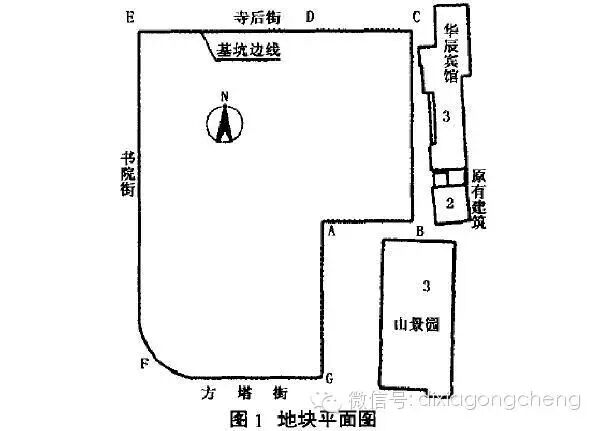

为了使各方面的需求得到满足,城市中房屋建筑的地下室越来越深,严重影响到了基坑支护的施工,尤其是在城市中心的狭窄区域,超深基坑的施工变得异常困难。此工程四面都是街道,呈现出矩形,具体地形见图1。四周市政地下管线十分密集,土层分布变化的幅度也较大,地下水资源丰富,16.8m为基坑的最深处。经过了施工单位的管理控制,基坑的组合式支护得到了顺利完成。

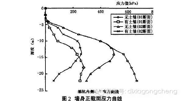

对于支护来说,桩顶土锚的设置也起到了非常大的作用,依据《建筑基坑支护技术规程》QGJ120—99)相关搅拌桩正截面应力验算公式可得到土锚设置前后桩墙正截面应力值,如图2所示。图中对两个截面的压应力进行了表示,在进行计算的过程中,砂土采用水土分算,淤泥质粉质黏土以及粉质黏土都使用水土合算的方法。
在没有对土锚进行设置的时候,各断面桩身墙内侧中部以下区域所受到的压力非常大,就会使局部出现很大的拉应力致使墙体出现开裂现象,造成塌方、流砂以及渗水等问题。在对结构桩以及土锚进行设置以后,拉应力就会随之减小,如图2所示。
比方说0l断面无土锚时墙体最大压应力达到680kPa,但对结构桩和土锚进行增加以后,墙体压应力就得到了明显的降低,最大值也仅有300kPa,可促进墙体的稳固。由此可知,搅拌桩和土锚加结构桩组合在一起以后可对搅拌桩力学性能方面出现的相关问题进行解决。与此同时,也使墙体压应力得到了降低,使桩墙的安全度以及可靠度得到了提升。

(1)严格依照既定的施工段方向施工。由东向西是本地块地下水的流向,并且东侧建设有宾馆等建筑物,空间不大,所以就应该先对东面进行施工建设。两台深搅桩机在东侧中部开始向两边推进,路线是沿南向北走,最终在西侧的中部会合。
