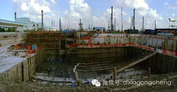

1、基坑支护及降水方案
本工程结构为地下一层,基础开挖深度为 3.8m。根据设计图纸、答疑文件提供的场地标高资料,汇同现场实际情况,建筑物南、北和东侧场地较开阔,此三面采用直接土方放坡开挖,西侧临道路,拟采用放坡卸载加 10m 钢板桩支护的方法。降水采用场区内大面积降水方式,降水井深度为 8-9(用于电梯井处)米,采用600圆井下无砂管,现场共设置降水井23口。
(1)基坑支护
①根据现场实际情况,建筑物东侧、南侧和北侧三面进行放坡开挖,比例为1:1,不用进行基坑支护。②现场西侧为道路,原有围墙距拟建建筑物为5.6m,该侧采用开挖放坡辅以钢板桩支撑的方法。③钢板桩300宽,单根10m长,距拟建建筑物西侧外檐外反2m平行布置。④先将钢板桩位置通线放好,在通线上进行土方开挖,挖成 1m*1m 的长沟,压桩桩顶标高在-3m。⑤钢板桩每间隔 400mm 布置一根,压桩时做到与压桩标高一致,并且在同一条线上。⑥在钢板桩顶部的中肋圆孔内,传入48钢管,将每个钢板桩进行纵向连接,保证整体性。⑦开挖后,西侧基坑边缘与原有围墙只有 3m 距离,严禁在其上面走车、走人、堆载、从事加工等工作。⑧现场准备钢板桩,放坡部位如有异常,会造成薄弱部位挤压钢板桩;钢板桩支撑部位如有异常情况,可在钢板桩外侧进行土方卸载。
(2)降水施工
①降水井成井工艺及技术要求。采用旋挖钻机成孔的方式,孔径准?600,垂直度控制在1%以内,当钻机成孔达到预定深度时,进行清孔,减少孔底沉渣,孔底沉渣厚度小于30~1250px。然后马上放下滤料管,滤料管接头处用 4 根竹片及铁丝绑扎结实,必要时在接头处包扎纱网。
②需要的主要机械设备有:(1)旋挖钻孔机 1 台;(2)空压机 1台;(3)潜水泵(扬程35m,流量10~25 /h)5 台。另外,水泥、砾石(无砂)、滤料管、纱网、竹板、铅丝、井底盖、配电箱等材料若干,以满足现场施工要求为准。
③降水井结构。大口径无砂混凝土管井由无砂混凝土滤水管、吸水管和潜水泵等部分组成,降水井孔径为?600,全孔下入水泥砾石(无砂)滤水管,管底封死,管外填 3~15 砾石作过滤层,地面 0.5m 以下用粘土填充夯实。潜水泵采用流量 10~25 /h 的离心式水泵。
④水井周边应采取的措施。(1)在基坑四周设置排水沟(或排水管道),将降水井中的出水排走进入市政管道,沟内及以外 3m范围的地面用水泥抹面,防止降雨和人工用水的渗入。(2)基坑开挖完毕后,可在基坑四周挖盲沟进行明排或采用其它措施处理。
⑤降水井施工完毕后,立即进入降水施工阶段,保证开挖前 10 天均在降水施工,基坑外侧设置观察井,必需保证降水深度在底板以下1m。
2、土方开挖方案
(1)施工准备
①基坑土方开挖时要探明地下管线的具体位置、埋深等基本情况,对有可能造成破坏的部位作好保护措施。②土方开挖前应做好施工技术和安全技术交底,以保证施工顺利进行。③应提前办理好车辆通行证、市容环卫等的一切相应手续,同时与当地的社区服务中心办好夜间施工问题。
(2)基坑土方开挖
①基坑开挖方案的确定:土方开挖应采用反铲接力的分层挖土方式,分层厚度控制在 1.50m 左右。根据规范要求,软土基坑必须采用分层、均衡开挖方案,分层高度不宜超过1.0m。所以本工程基坑必须采用分层开挖方式,以缩短基坑暴露时间和减缓动土压力对放坡稳定性的影响,使基坑支护结构的土压力差值在缓慢的进程中逐渐增大。②开挖路线:开挖路线为从南向北挖,从中心向东西两边后退回收挖土。③破桩:本工程桩头破除分两步进行,一步从挖到设计标高的土壤表面往上250高开始用风镐破除桩身混凝土,直至800高为止,上部桩身切断钢筋后随土方开挖用挖掘机清出。第一步桩头破除后立即把 250 高的桩身清刷干净,待随时浇注砼垫层。第二步待垫层、防水层、保护层浇注有强度后,往上 50高用人工剔凿,确保深入基础内的桩头完好。④开挖过程中的深基坑位置,如电梯井等,做好定位工作,开挖到该位置时,一并机械挖出,避免人工开挖费工费力、工期拖延的问题。⑤土方开挖完毕后,应立即在基坑底部四周做 300mm×300 mm的排水明沟,沟内填碎石滤水,并间隔 20 米设置集水井一口,采用潜水泵抽水。⑥坡道的设置:本工程土方开挖设置 5m 宽单车坡道 2 道,分别作为基坑施工挖土的进出口,坡道坡度为 1/6。为了保护和不影响降水的正常进行,坡道出口应躲开降水管井。由于采用分层开挖,坑内坡道视土质情况,填充 300~500mm 大渣石或采用其它处理措施。⑦清槽,当基坑开挖至底板设计标高附近时,应留置 300 厚土层,用人工清槽开挖,以防超挖。⑧坡道回收,对于坡道土方开挖,采用沿坡道多铲接力的方法,将土方装入运土车拉走。对于最后清槽的余土,应用手推车运至坑边,然后利用抓铲挖出基坑,再运走。
