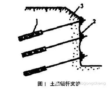

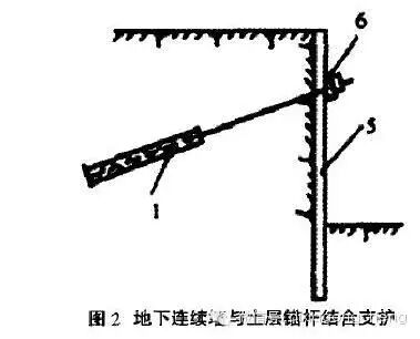

2.2施工的支护形式
深基坑的支护形式有很多形式。比如,地下连续墙支护,悬臂式支护,土层锚杆支护,挡土墙灌筑桩,混合式支护等。在施工过程中,根据设计方案的选择,结合当地的实际情况,选择经济合理,施工可行的支护形式,如图1~2。
