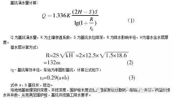

基坑开挖要严格按照地质资料、招标文件的指示,设计围护结构类型,基坑开挖方法,确保施工的水源供应充足,开挖前对处于基坑附近的管井进行井点降水,深度为基底底面、围护桩底以下 0.5m。基坑内可以设置临时排水沟、集中抽排、集水坑等,以应付基坑在施工时出现少量地下水的情况。
计算基坑涌水量,是为了确保降水井能够起到恰到好处的作用,这就要根据每个地铁车站降水井开挖的实际规格来决定涌水量的把握。施工队伍首先要记录降水井的直径,滤管采用的规格、滤管外层铁丝网的规格等。降水井距离基坑挖空桩边缘 1.5M 不远处:
