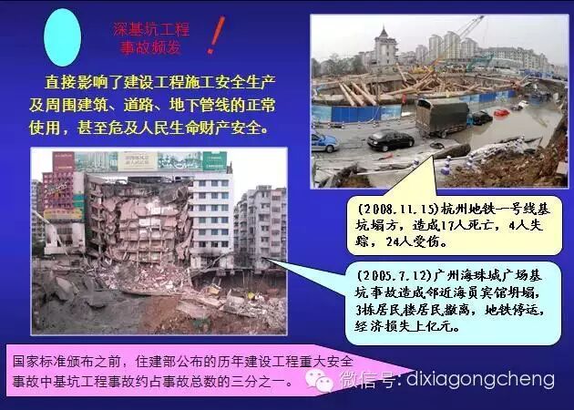

1、在基坑工程中,由于地质、水文、荷载、施工等条件以及外界其它各种因素的影响,现有的计算理论还不能全面、准确地反映工程的各种复杂变化,只有在施工过程中进行综合、系统的现场监测,才能对支护结构和周围土体的力学性质进行全面的了解,以确保工程的顺利进行。
2、统计分析发现,任何一起基坑事故无一例外地与监测不力或险情预报不准确有关。
3、基坑监测、监控既是检验设计正确性和发展理论的重要手段,又是及时指导施工,避免事故发生的必要措施。

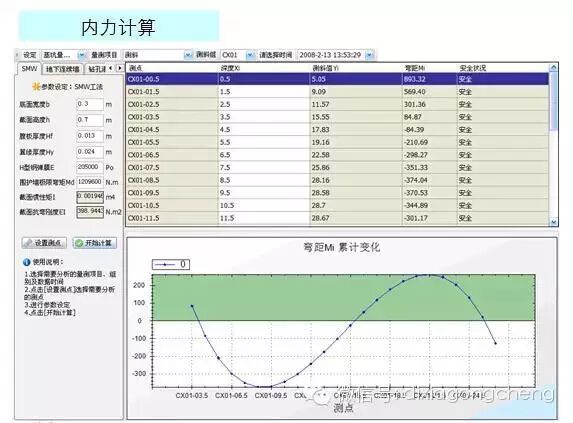

1、基坑监测是指基坑开挖施工过程中,用科学仪器和手段对支护结构、周边环境的变形、应力以及地下水位的动态变化等进行综合观测,以实施信息化施工。
2、信息化施工就是根据前一段施工期间监测到的岩土变位等各种行为表现,与勘察、设计所预期的性状比较,对原设计成果进行评价,并判断施工方案的合理性,同时通过反分析方法计算和修正岩土力学参数,预测下一段工程可能出现的新动态,优化设计、施工,对施工过程中可能出现的险情进行及时预报,当有异常情况时采取必要的工程措施的过程。

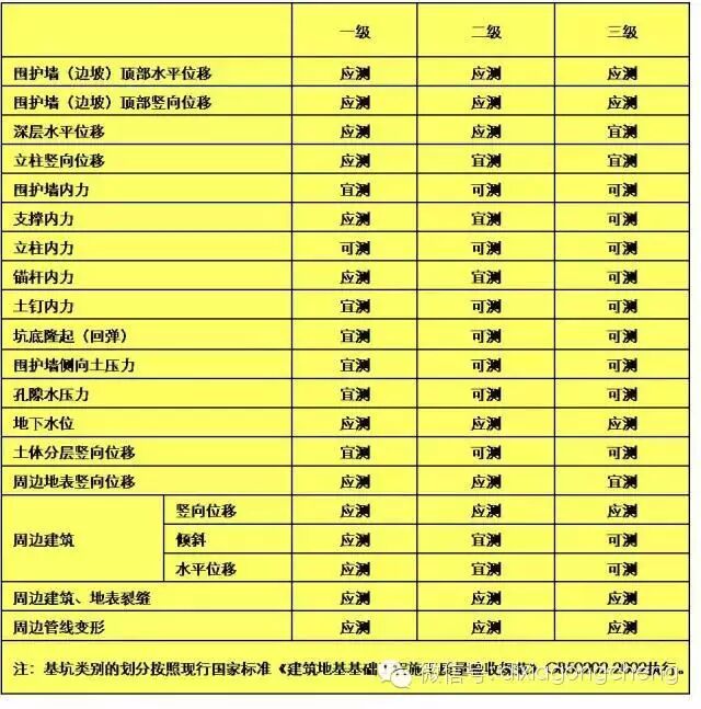

监测项目
国标《建筑基坑工程监测技术规范》GB50497-2009
4.1.3基坑工程的监测项目应与基坑工程设计、施工方案相匹配。应针对监测对象的关键部位,做到重点观测、项目配套并形成有效的、完整的监测系统。
4.1.1基坑工程的现场监测应采用仪器监测与巡视检查相结合的方法。
基坑工程的现场监测应采用仪器监测与巡视检查相结合的方法,多种观测方法互为补充、相互验证。
仪器监测可以取得定量的数据,进行定量分析;
以目测为主的巡视检查更加及时,可以起到定性、补充的作用,从而避免片面地分析和处理问题。
4.1.2基坑工程现场监测的对象应包括:
1支护结构;
2地下水状况;
3基坑底部及周边土体;
4周边建筑;
5周边管线及设施;
6周边重要的道路;
7其他应监测的对象。

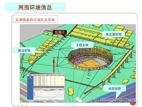

基坑工程监测新技术

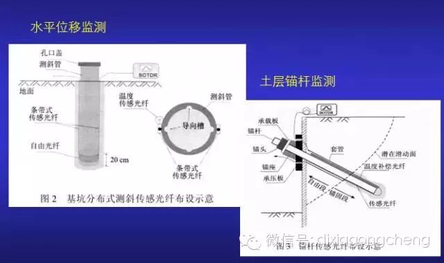

国内外应用于基坑工程监测的技术和方法正在从传统的点式仪器监测向分布式、自动化、高精度和远程监测的方向发展。

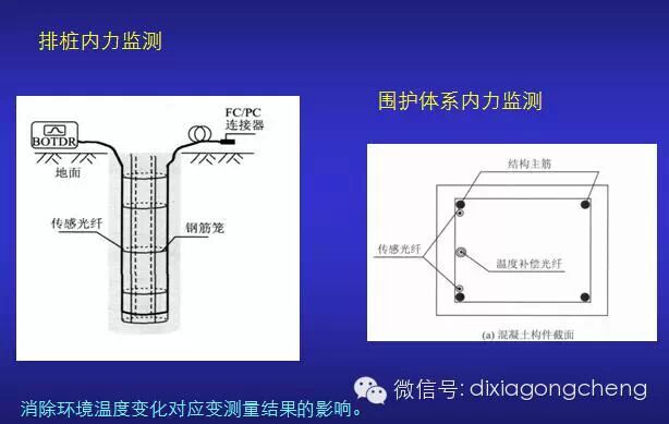

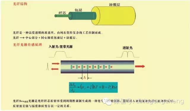

分布式光纤传感技术
光纤传感器则具有抗电磁干扰、防水、抗腐蚀和耐久性长等特点。
特别是分布式光纤传感器,体积小、重量轻,便于铺设安装,将其植入监测对象中不存在匹配的问题,对监测对象的性能和力学参数等影响较小
最显著的优点就是突破了传统点式传感的概念,可以测出光纤沿线任一点上的应变、温度和损伤等信息,实现对被测对象的连续分布式监测,能够捕捉到被测对象的整体应变性状,实现对监测对象的远程分布式监测。
因此,分布式光纤传感技术在基坑工程监测中有着很好的应用前景。

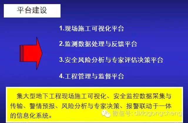

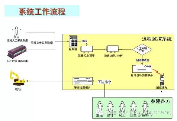

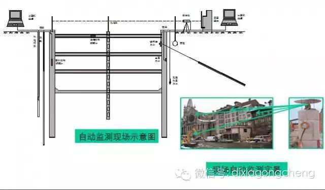

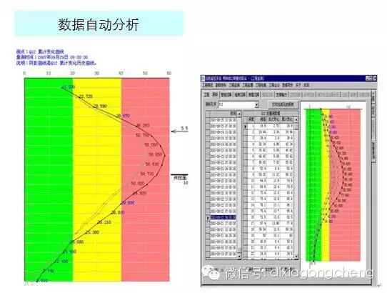

2、基坑工程自动化监测及远程监控技术
