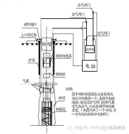

2.1 气囊法调垂系统
气囊法调垂是首次通过辅助设备,对竖向支承柱的垂直度进行有效的系统纠偏,以达到控制竖向支承柱垂直精度的目标。
气囊法调垂系统主要有:传感器、电脑及程序、空压机、气囊、压电磁气筏等组成。
图1 气囊法调垂系统示意图

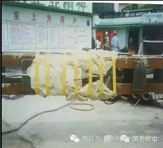

工程实施中,将气囊和进气管绑扎固定在钢丝绳上,气囊中心要在竖向支承柱缀板中心。每根钢立柱4组气囊,分别控制正交方向的倾斜度。气囊布置在地下10m处,为防充气时气囊的相互影响,两对气囊应上下错开设置。
图2 气囊法调垂实施情况
气囊法调垂系统能适用于各种类型的竖向支承柱的垂直度校正,是早期开发的一种普适性的调垂技术,其通过外部设备对竖向支承桩柱施工进行垂直度纠偏的技术路线对逆作法技术的发展具有里程碑式的意义。
气囊法调垂系统及相关工艺首开竖向支承柱调垂技术先河,但其缺点及局限性亦是显而易见的,可主要概括为以下两方面:
(1) 气囊法调垂精度仅达到1/200,调垂精度较差,调垂效果不佳;
(2) 在调垂纠偏过程中,帆布气囊常被孔壁钩破而无法使用,或埋入混凝土而难以回收,造成工期的延误及成本的增加。

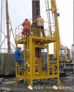

2.2校正架法调垂系统
校正架法调垂通过机械设备的顶进以实现竖向支承桩柱垂直度的调节控制,有效克服了气囊法调垂的缺陷与不足,调垂设备构造简单,经久耐用,调垂精度可达1/300以上,是目前应用较广的调垂系统。
图3 调垂校正架
校正架法调垂系统主要包括:上部校正钢架、辅助底盘、校正顶进螺栓等组成。校正钢架必须有足够的刚度并且高度不小于3m。施工中,校正架与辅助底盘连接牢固,校正架本身垂直度由两台经纬仪控制。
工程实施中,对需要调垂的竖向支承柱顶加长或设置一段工具柱,将支撑柱在辅助底盘上定位并固定,用两台经纬仪双向控制钢管上端的垂直度,使安放好的钢管上口居于校正架中心位置,底部中心与桩位的中心重合。
调垂中,调整校正架上端的四只螺栓进行校正,通过校正架对支撑柱加长段(或工具柱)顶端进行校正,待上、下二点垂直后,固定下端螺栓,完成支撑柱的调垂纠偏。

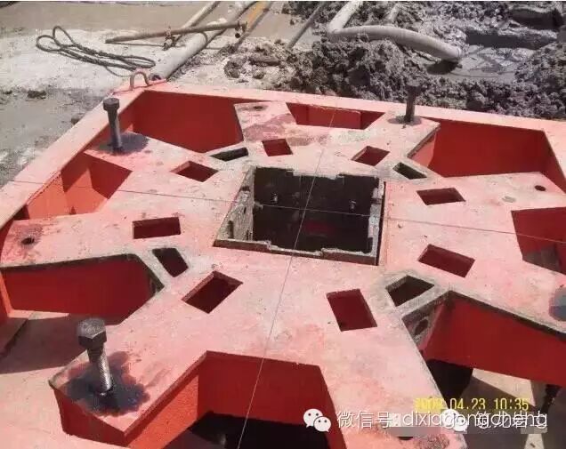

2.3 调垂盘法调垂系统

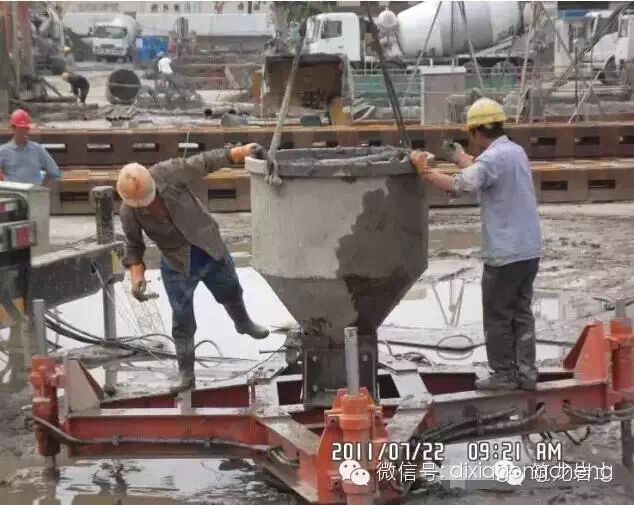

调垂盘法是校正架法的平面简化,也是现阶段较常用的竖向支承柱调垂系统,主要由调垂盘支架、调垂盘及竖向螺栓顶升装置等组成(如图4所示)。其调垂原理是通过以调垂盘与竖向支承柱垂直紧固为前提,通过调节调垂盘的平面水平,达到支承柱垂直度校正的效果。
工程实施中,调垂盘支架固定于地坪上,提供刚度及反力;调垂盘与支撑柱箍紧形成刚性连接,并通过调节四面的顶升装置,实现垂直度调节。同时,调垂盘可在支架范围内水平方向移动,实现平面位置调节。
图4 调垂盘法调垂
调垂盘法较校正架法而言,更适用于对超重钢柱的调垂,其机械构造更加简单,便于安装拆卸、操作施工,在工程应用中更简单灵便,可直接进行混凝土浇筑,其调垂精度可达1/300以上。缺点是调垂的同时还要调整立柱中心,反复操作,时间较长。

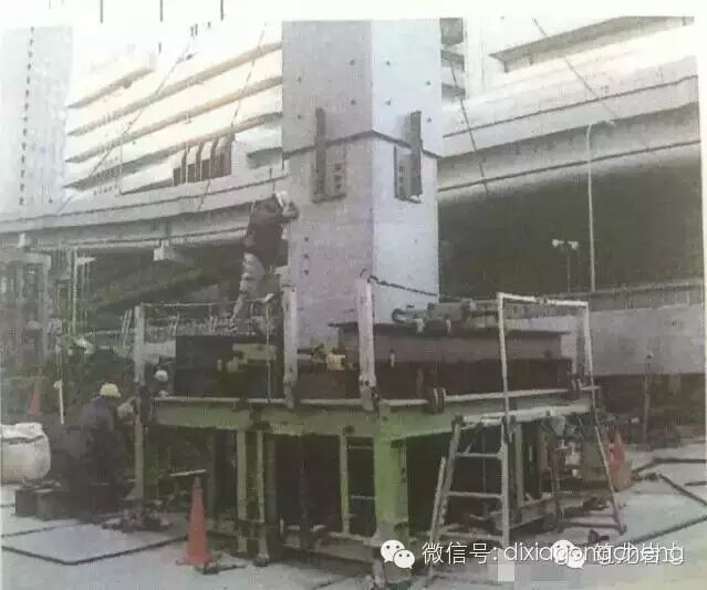

2.4 液压调垂盘法调垂系统
液压调垂盘法调垂系统是对调垂盘法系统的自动化改造,主要包括:调垂盘、液压顶升装置、数控系统等组成,其主要调垂原理与调垂盘法调垂系统基本相同。
图5 液压调垂盘法调垂系统
工程实施中,调垂盘通过地锚与硬地坪连接,再通过控制相互正交的四点液压顶升装置,实现支承柱垂直度的自动调节。
液压调垂盘法调垂系统通过对调垂盘系统的自动化改造,能有效的降低劳动强度,节约劳动力,但对设备操作人员的专业化要求较高,且目前还未能形成水平方向调节,调平过程中支承柱顶中心位置易发生水平偏差。

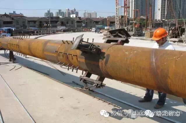

2.5孔下调垂机构法调垂系统
孔下调垂机构法是通过在支承柱下端正交方向各焊接1组调垂机构,通过调垂机构顶桩孔壁以实现支承柱垂直度的调节。该调垂系统主要包括:孔下调垂机构、可拆卸式长螺杆等装置。
图6 孔下调垂机构法调垂系统
该法操作简单,调垂精度较高,可达1/500以上,但对孔壁的稳定性要求比较高,适合在土层稳定,能提供有效反力的地质条件下施工,在软土地基桩基施工中要选择合适的土层作为调垂机构的反力。无法实现调垂机构的回收,成本巨大。

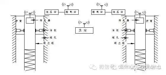

2.6 孔下液压调垂法系统
孔下液压调垂法系统为全自动调垂系统,由主站、控制站(又称为从站)、传感器模块、液压工作站等装置组成。控制系统采用了数字倾角传感器对支承柱的倾斜度进行测量,并采用无线数传模块在传感器与控制站之间进行数据通信,经过控制计算机对数据进行处理后,用液压装置对支承柱进行纠偏,以达到使支承柱保持垂直的目的。
图7 孔下液压调垂法调垂系统
在支承柱垂直度控制系统中的每个控制站上都配有一台液压工作站,作为控制支承柱垂直度的执行部件。每台液压工作站是由三套同样的油缸液压控制回路组成的。每套液压控制回路中都有换向阀、锁阀、节流阀、液控单向阀、背压阀、以及压力继电器和压力表,对油缸进行控制。
图8 液压工作站系统
该系统将调垂系统固定在桩护筒上,实现了全自动调垂,操作简单、高效,调垂系统可回收重复使用。但是,由于需要事先埋设大直径深护筒,受护筒埋设深度的限制,调垂力臂较短,调垂精度一般在1/500以内。

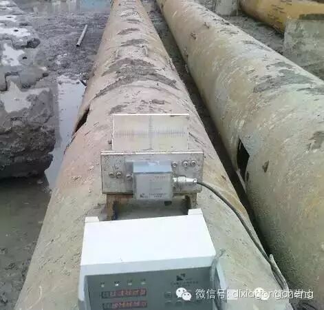

3.3 激光倾斜仪监测系统
激光倾斜仪监测系统是激光器和倾斜仪的有机组合,激光倾斜仪在钢构柱上要精确定位并保证足够高的精度。
工程中,首先将微型激光器巧妙的与高精度倾角传感器结合成一个整体,确保能利用激光定位快速安装高精度倾角传感器,并保证足够的定位精度。安装时调整激光倾斜仪的调整装置令激光束与钢立柱管柱体母线平行,达到钢格构柱管体与传感器定位安装面相互垂直的目的。当钢立柱管体下到桩孔中,激光倾斜仪即可实时输出钢格构柱管体的倾斜变化。该法在调垂过程中能即时给出调整数据,便于调垂施工,缺点是测斜系统安装精度要求高,操作时间长,而且在吊装过程中要严格保证测斜系统不能被碰到,否则其反应的数据容易失真。
