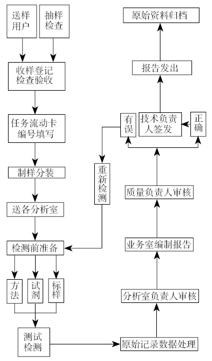

基于现阶段我国建筑工程试验检测工作发展现状,要想加强建筑工程试验检测工作,其中非常重要的一项工作是严格按检测程序开展相应工程检测活动。在此过程中,检测机构及检测人员应做好以下几项工作。
首先,检测机构应结合建筑工程质量检测相关标准规范及实验室管理规范制订相应的建筑工程试验检测程序,并将其制订在实验室质量手册中,将其作为所有建筑工程试验检测工作开展的标准,不断提升建筑工程试验检测的整体水平。
一般来说,建筑工程试验检测程序应以接收检测样品开始,以发出检测报告结束,在整个检测过程中,相关检测人员应严格按检测流程检测受检样品,并保证检测数据结果的真实性及有效性(图1)。
图1??建筑工程试验检测流程
其次,在整个检测过程中,相关检测除按检测流程开展相应工作外,还应严格按国家规范标准检测受检样品。在此过程中,相关检测人员应根据委托中的检测项目开展相应的检测工作。例如,在进行热轧带肋钢筋材料检测时,委托中热轧带肋钢筋的检测项目为钢筋力学性能、重量偏差、最大力总延伸率及工艺性能,此时,相关检测人员应严格按GB/T 1499.2—2018《钢筋混凝土用钢 第2部分:热轧带肋钢筋》、GB/T 228.1—2010《金属材料拉伸试验第1部分:室温试验方法》及GB/T 232—2010《金属材料弯曲试验方法》中的要求来对钢筋的力学性能、重量偏差、最大力总延伸率及工艺性能进行检测及评定,并记录好相应的原始数据。
