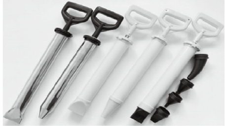

(5)铝合金框与墙体之间的缝隙为5~8?mm,缝隙填塞材料宜使用隔声、防潮、无腐蚀性的材料。如使用水泥砂浆填缝,则应采用掺加微膨胀剂的防水砂浆,使用塞缝枪专用工具(图1),且不能使门窗框胀突变形,现场注浆应及时清洁粘结表面,去除灰尘、油污,粘结面应保持干燥,墙体应保持平整、整洁,并充分考虑温度、湿度等环境的影响。使用聚氨酯泡沫填缝胶填嵌的要求为充填饱满。临时固定用的木楔、垫块不得遗留在洞口缝隙内。框外框内用耐候中性硅酮密封胶,采用三角形胶缝时密封胶截面宽度应大于8?mm。
图1??塞缝胶枪专用工具

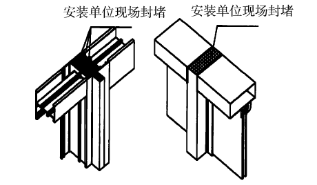

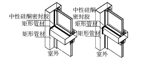

(6)密封胶表面光滑、顺直、无裂纹、连续、均匀、饱满,胶缝宽度均匀。方管固定窗及内套开启窗安装完成后,其横竖方管连接处与内套窗之间须由安装单位进行现场注胶(图2);方管内套窗及分体窗组装后,方管框、拼樘料(含转角管)的空腔以及拼樘料(含转角管)与窗框之间的空隙由安装单位现场进行封堵(图3)。
图2??方管与内套打胶
图3??方管空腔与拼接打胶

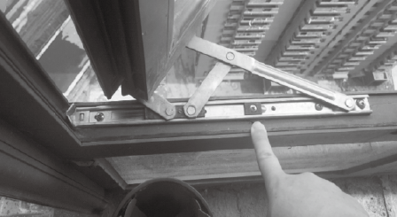

(9)推拉窗下框排水孔畅通,数量符合设计要求。螺栓(钉)有防雨措施(图4)。
图4?安装螺钉前必须先打胶

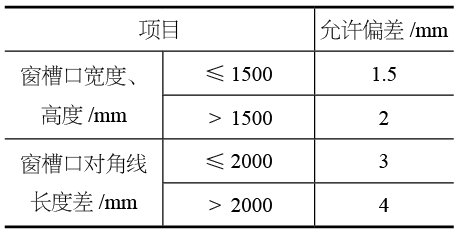

(10)铝合金窗安装质量允许偏差见表2。
表2??铝合金窗安装质量允许偏差

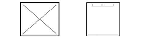

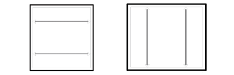

(1)检查窗槽口宽度时,使用钢尺测量,距窗槽口上下300?mm位置,水平测量各一点。检查窗槽口高度时,使用钢尺测量,距窗槽口左右200?mm位置,竖向测量各一点。检查窗槽口对角线长度差时,使用钢尺测量,在窗槽口的企口面,分别量取槽口对角线长度(图5(a)、(b)、(c))。

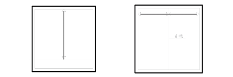

(2)检查窗的正侧面垂直度时,使用1?000?mm的垂直检查尺测量,在一侧窗竖框中部的正、侧面,各测量一点。检查窗框水平度时,使用1?000?mm水平检查尺和塞尺,在上横框下口测量一点。检查窗横框标高时,使用钢尺测量上横框下口距建筑1?m线高度尺寸,测量一点。检查窗竖向偏离中心时,使用钢尺测量,在一侧窗竖框中部,测量窗框两侧宽度各一点(图5(d)、(e)、(f))。
(a)      (b)
(c)     (d)
(e)      (f)
图5??窗框安装检查验收方法
(a)窗槽口宽度检查;(b)窗槽口高度检查;(c)窗槽口对角线检查;(d)窗框水平度检查;(e)窗横框标高检查;(f)窗框竖向偏离检查

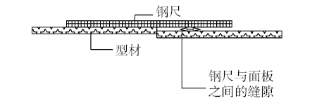

(4)铝合金拼缝高低差:样板户型检查5个点,检查窗户中拼缝疑似最大的5个(图6)。
图6??铝合金拼缝检查示意
