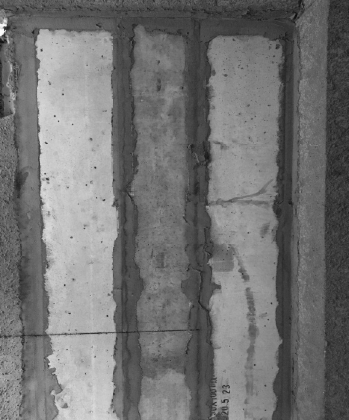

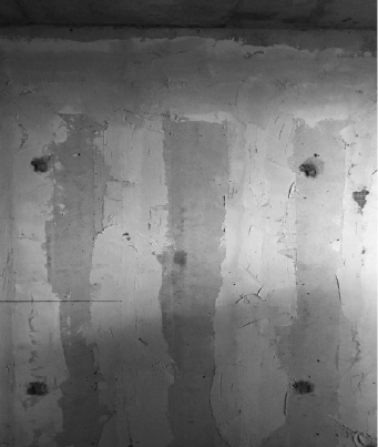

3.1   隔墙板自身存在裂缝、蜂窝麻面等情况
进场的隔墙板经检查发现存在裂缝、蜂窝麻面等情况(图1),分析原因为隔墙板生产商对墙板原材料质量把控不严,生产过程中缺乏监管,混凝土振捣不密实,养护措施不到位,造成墙体表面出现蜂窝麻面。生产商为追逐经济利益抢进度缩短隔墙板的养护时间,在隔墙板尚未达到强度要求的情况下出厂,此时墙板本身的水化反应仍在继续,水化收缩下导致墙体产生裂缝。
图1??隔墙板存在蜂窝麻面裂缝情况

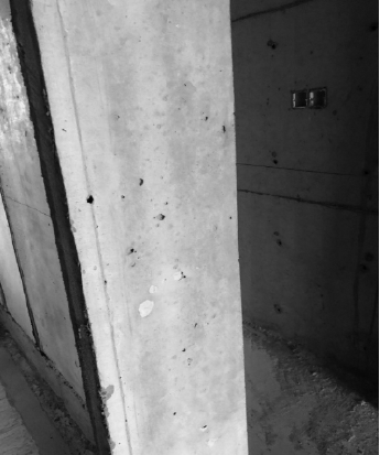

隔墙板安装过程中发现接缝、顶缝、底缝处存在开裂的情况(图2)。出现开裂情况的原因如下。
图2??接缝处嵌缝不严实
(1)接缝处砂浆不饱满,墙板与结构间砂浆不密实。施工工人在施工过程中片面追求施工进度,未按施工技术交底要求填抹砂浆。
(2)专用水泥砂浆粘结剂性能不达标,水泥砂浆与墙体间的粘结力较低,在水泥砂浆硬化收缩时粘结力未能提供足够的强度,造成接缝处砂浆开裂。

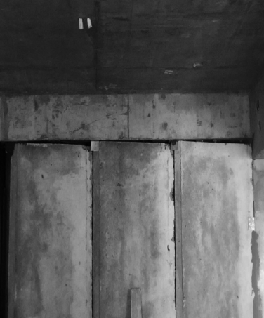

(3)隔墙板底部采用坐浆或塞浆固定,在施工过程中常出现坐浆或塞浆不密实的情况,底部固定用木楔取出后隔墙板因底部砂浆不密实在自重作用下出现不均匀下陷(图3),导致隔墙板顶部砂浆拉裂。
图3??顶缝因下陷开裂
(4)隔墙板底部采用坐浆或塞浆固
定,工人在板下砂浆强度未达到50%以上时就取出木楔,造成隔墙板在自身重量下底部砂浆强度不足,出现不均匀下陷,导致隔墙板顶缝开裂。

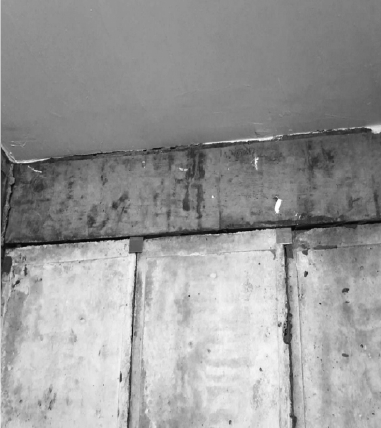

墙板与结构柱、剪力墙和其他墙体结合处应从地面向上500?mm处开始设置镀锌U形钢板卡,U形钢板卡之间间距不大于1?000?mm,采用射钉锚固,使墙板与主体结构有效连接。同时墙体顶部在两块板拼接位置需设置U形钢板卡进行板材固定。施工现场发现有些墙板顶部存在水电开槽的情况,施工现场未按照图集要求两块板拼接位置需设置U形钢板卡进行板材固定(图4)。

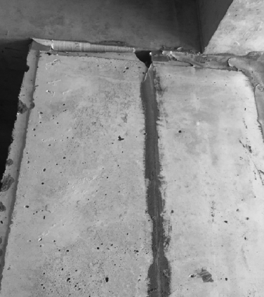

在施工中发现,墙板表面出现剔凿情况造成墙体局部破坏严重,切槽施工时所切尺寸大于实际所需尺寸,修补时易出现填补砂浆厚度不一致的情况(图5),这些地方后期将会成为薄弱点,砂浆因体积不一样在硬化收缩时造成开裂。

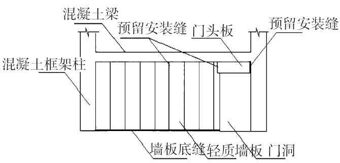

安装墙板时应确保对缝连接,接缝宽度应以10?mm为宜;安装时粘结砂浆应均匀涂抹在企口槽内,再进行下一块墙板安装;墙板就位时防止粘结砂浆脱落,确保砂浆饱满度;墙体较长部位应按3~5?m间距预留安装缝(图6),宽度应以2?cm为宜。待墙板应力释放稳定后,使用掺801胶膨胀砂浆嵌填预留安装缝,砂浆应有足够稠度,以减小干硬过程中的收缩率,通过这些措施减少隔墙板因安装长度过长、应力累积出现裂缝。
