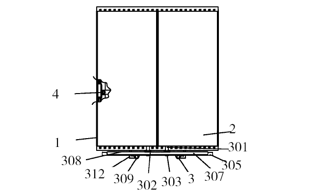

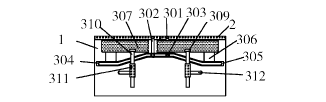

次安全施工电梯提供1种技术方案:1种安全施工电梯,包括轿厢1,轿厢1的正面安装有轿厢门2,轿厢门2可在轿厢1的正面开口开合,轿厢1的底部设有托持组件3。
托持组件3包括竖杆301、短杆302、滑杆303、滑槽304、曲杆305、支板306、桥板307、凸棱308、凸块309、圆杆310、圆筒311和支杆312,竖杆301的顶部与轿厢门2的底部内侧固定连接,竖杆301的底部固接有短杆302,短杆302的底部固接有滑杆303,滑杆303、短杆302和竖杆301与轿厢门2的位置对应设置,这样设计使得滑杆303可随着轿厢门2运动,滑杆303的外壁通过滑槽304间隙配合有曲杆305,滑杆303与滑槽304构成滑动结构,这样设计使得轿厢门2张开时,曲杆305可向轿厢1的开口方向滑动,曲杆305的正面通过支板306固接有桥板307,桥板307的顶部加工有凸棱308,凸棱308用于增大桥板307的摩擦,桥板307的底部固接有凸块309,凸块309的后端固接有圆杆310,圆杆310的外壁间隙配合有圆筒311,圆筒311的圆杆310起到导向作用,曲筒311的外端通过支杆312与轿厢1的底部固定连接(图1、图2)。
图1 安全电梯结构示意
1—轿厢;2—轿厢门;3—托持组件;4—阻挡组件;301—竖杆;302—短杆;303—滑杆;304—滑槽;305—曲杆;306—支板;307—桥板;308—凸棱;309—凸块;312—支杆
图2??仰视结构示意
310—圆杆;311—圆筒

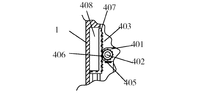

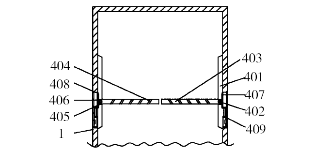

轿厢1的内壁左右两侧均设有阻挡组件4,阻挡组件4包括竖板401、转杆402、挡杆403、反光条404、卡块405、齿轮406、齿条407、凹槽408和伸缩电机409,竖板401的外端分别与轿厢1的内壁左右两侧固定连接,竖板401的正面转动连接有转杆402,竖板401使得转杆402受力时可转动,转杆402的外壁固接有挡杆403,挡板403关于轿厢1轴对称分布,这样设计使得档杆403水平时可对轿厢1的开口处进行阻挡,挡杆403的外壁粘贴有反光条404,反光条404可增加档杆403的可视度,挡杆403的底部抵紧有卡块405,卡块405的后端与竖板401的正面下方固定连接,转杆402的外壁固接有齿轮406,齿轮406的外端啮合连接有齿条407,齿轮406与齿条407呈紧密咬合状态,这样设计使得齿条407与齿轮406的传动更加顺畅,不易松动,齿条407的外壁通过凹槽408与轿厢1的内壁左右两侧间隙配合,齿条407的底部与伸缩电机409的输出端固定连接,伸缩电机409的型号为TG-700,伸缩电机409的外壁外侧与凹槽408的内壁固定连接(图3、图4)。
图3??局部剖视结构示意
401—竖板;402—转杆;403—挡杆;404—反光条;405—卡块;406—齿轮;407—齿条;408—凹槽;409—伸缩电机
图4??齿轮、挡杆和竖板结构示意
在本实例中,当使用该安全施工电梯时,首先将伸缩电机409连接外接电源,当轿厢1工作时,轿厢门2合并封锁,此时伸缩电机409带动齿条407向上滑动,通过齿条407与齿轮406的啮合连接,使得转杆402带动挡杆403向内转动,且与卡块405抵紧,进而对轿厢门2进行阻挡,避免施工人员倚靠轿厢门2造成意外,同时,当轿厢1停止时,轿厢门2分离张开,通过滑杆303与滑槽304的间隙配合,使得曲杆405带动向轿厢1的开口处进行滑动,通过圆杆310和圆筒311的间隙配合,使得桥板407随着曲杆405的滑动并延伸出去与楼层卡紧,进而避免轿厢1意外坠落,同时可提升施工人员上下轿厢1时的安全性,当轿厢门2合并封锁时,反向操作,桥板307复位,进而很大程度上提升实用性,方便人们使用。
