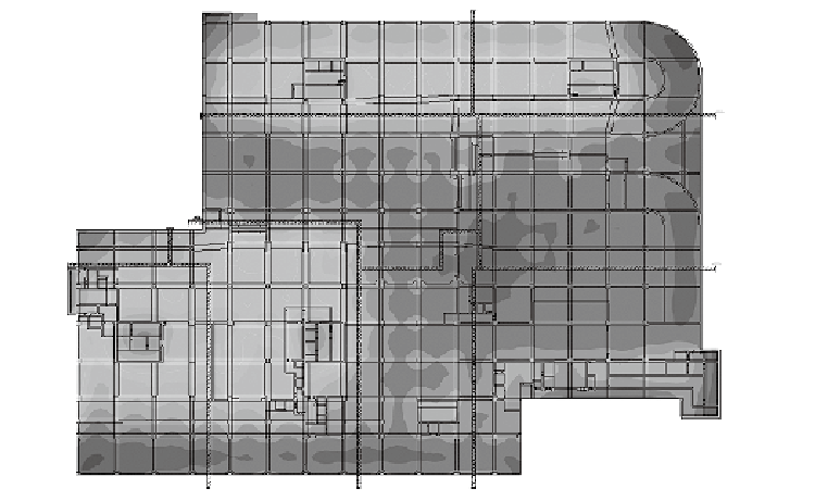

4   设计概况和模型计算结果
根据CFG桩复合地基条件图,本工程裙房区域可采用天然地基,主楼区域CFG桩复合地基承载力标准值最大部分需满足400?kPa,考虑粘性土深宽修正系数,地基承载力标准值需满足280?kPa。地基处理后建筑物最大沉降量应小于50?mm,差异沉降值满足规范要求。
通过对沉降变形计算模型进行分析,最大沉降量为30.15?mm,差异沉降均满足1‰的规范要求。总位移uz(放大500倍),最大值=-3.481 ×10-3m(单元2966在节点643),最小值=-0.03015m(单元161在节点8775),计算模型如图1所示。

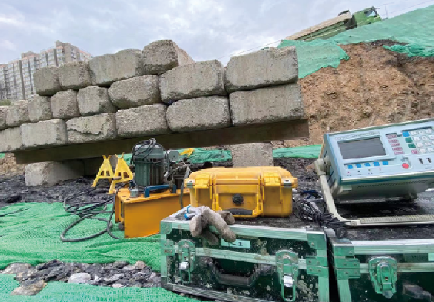

5.2   平板载荷试验
现场平板载荷试验,要求如下:
(1)承压板面积按照土层考虑,取0.5㎡;
(2)现场试验按照土层进行试验;
(3)要求的承载力特征值根据上部荷载提出地基未修正的承载力值要求,按300?kPa考虑;
(4)试验标高在基底进行试验(图2)。
图2??平板载荷试验现场
为避免影响施工进度,将现场分为2段,试验地方与土方外运同时进行,互不影响。按照规范最低要求,现场共取3个试验点,分6级对承载力特征值进行加载。试验显示,在承载力特征值加到300?kPa时,3个试验点的最大变形量分别为12?mm, 6?mm, 3?mm,均小于最大允许变形值0.06×边长(700?mm)=42?mm。所以,在未考虑深宽修正的情况下,地基承载力标准值能满足300?kPa的要求。

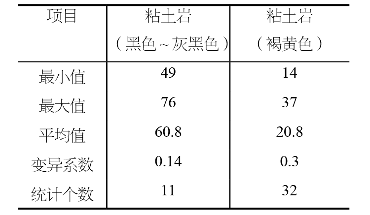

5.3   标贯试验
标贯试验在现场选取6个点,南、北主楼下各选取3个点,经过试验,现场6个点的综合原始标贯统计见表1。按照规范要求,满足地基承载力标准值大于280?kPa的要求。
表1??综合原始标贯统计
