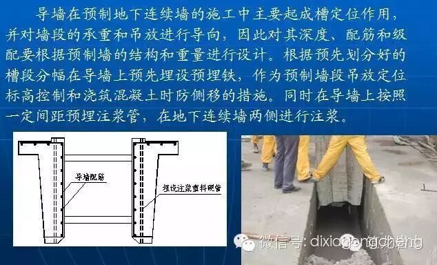

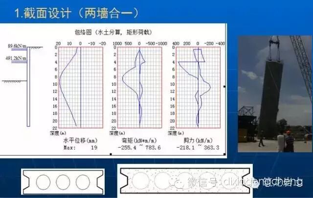

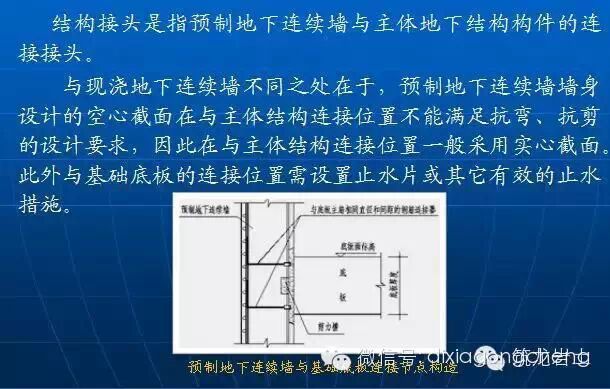

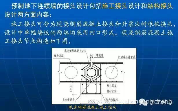

导读:由于目前环境保护和绿色施工的要求越来越高,工程中出现了在地下连续墙中应用预制构件的发展要求,并已在实际工程中进行了成功的尝试和应用。主要包括两种形式:1.预制地下连续墙结合现浇接头技术;2.现浇地下连续墙结合预制槽段接头技术。本文主要讲解预制地下连续墙的设计,包括:1截面设计;2接头设计;3导墙设计;4吊装验算;5地下连续墙承载力恢复;6空心回填。

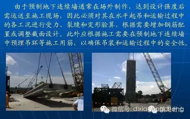

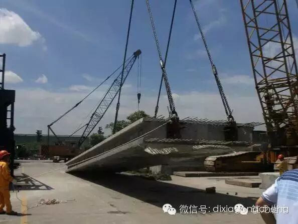

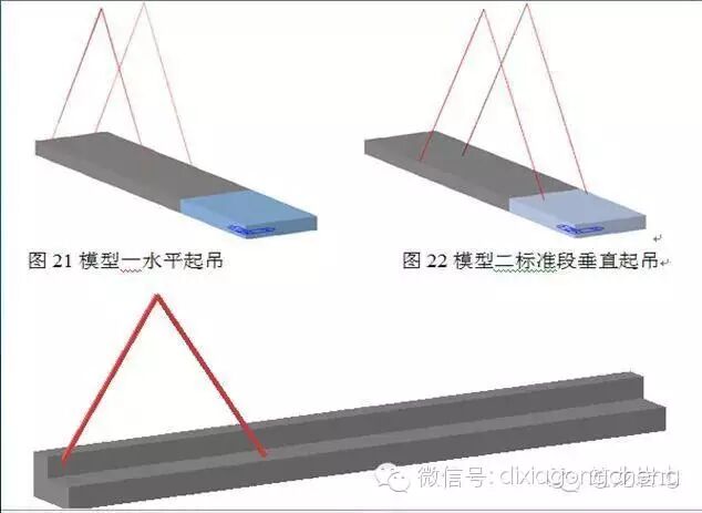

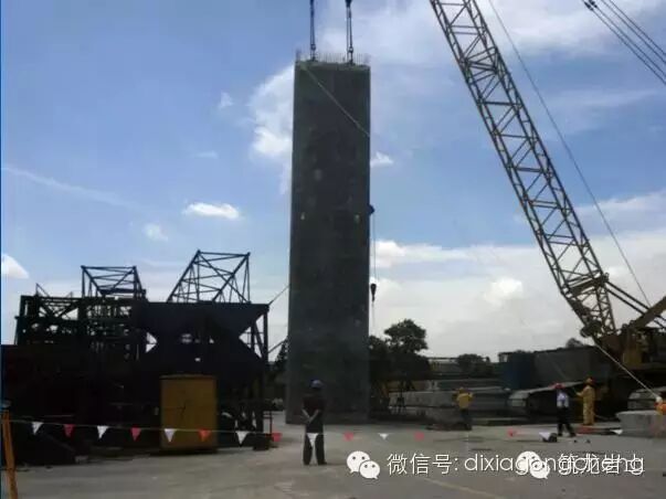

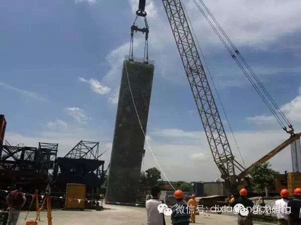

运输问题和起重设备:
根据预制地墙重量以及起吊设备,需制定详细可行的预案。

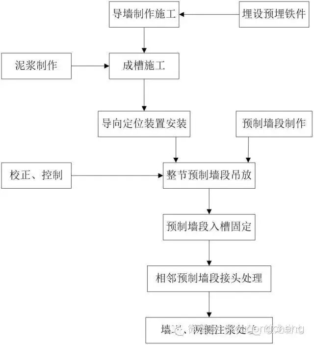

工法流程
设计技术
1 截面设计
2 接头设计
3 导墙设计
4 吊装验算
5 地下连续墙承载力恢复
6 空心回填

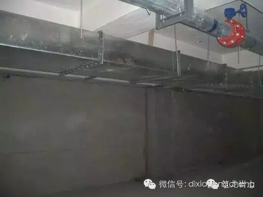

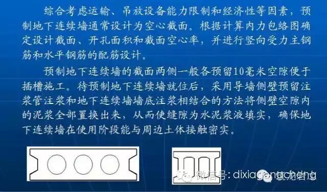

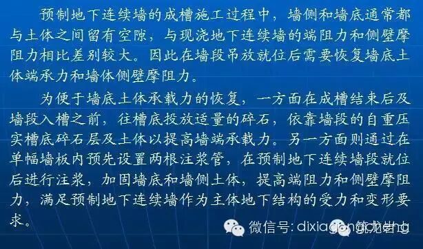

预制地下连续墙的空心截面有利于减轻构件自重,节省材料,提高预制地下连续墙的经济性,但另一方面也存在正常使用阶段的抗渗防水问题。
设计上一般预制地下连续墙均作为两墙合一的永久结构外墙,其在空心截面位置较薄的混凝土侧壁往往不能满足在一定水头压差作用下的永久抗渗要求,因此必须考虑在底板标高附近的墙体实心截面以上的空心区域进行回填,材料可采用素混凝土或密实粘土。
