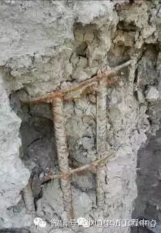

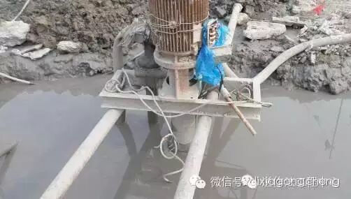

泥浆护壁钻孔灌注桩成桩照片
原状取土灌注混凝土桩成桩照片

①场地平整---②孔位测定---③钻机就位---④制备护壁泥浆----⑤开钻成孔---⑥泥浆循环清渣---⑦提钻---⑧第一次清孔---⑨检孔---⑩钢筋笼分节吊放焊接---?下放导管---?第二次清孔---?泥浆下灌注混凝土---?提拔导管---?成桩结束---?排出的泥浆外运处理
现行钻孔灌注桩的泥浆循环作业

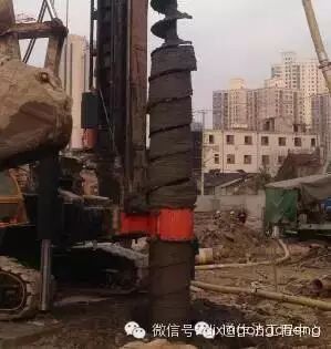

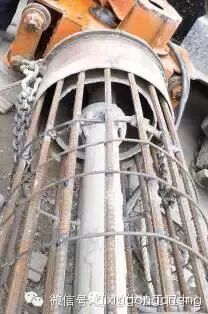

①场地平整---②孔位测定---③钻机就位---④开钻成孔----⑤泵送压灌混凝土并提钻---⑥孔口清土---⑦起吊钢筋笼并定位----⑧振动插入整根钢筋笼---⑨振动提拔导杆----⑩成桩结束。
先采用专用螺旋钻具钻至桩底设计深度形成桩径,然后通过钻具中空管道由底向上连续高压泵注混凝土至桩顶,形成素混凝土桩,同时置换土利用专用钻杆叶片原状取出,将整根钢筋笼振动插入形成钢筋混凝土灌注。
原状取土灌注混凝土桩技术机正在下钻施工
原状取土灌注混凝土桩技术机正在泵注混凝土和提钻取土
专用送筋器正在精确定位插送钢筋笼
上述工艺显示,钻孔灌注桩施工,采用膨润土、三聚磷酸钠等辅助材料制成胶体泥浆进行桩孔护壁,桩孔内土体切碎与水形成泥浆通过正、反循环排出地面,此工艺导致钻孔灌注桩底沉渣过厚、塌孔、缩径、断桩、夹泥等质量通病发生。原状取土灌注混凝土桩技术孔内土体,用钻具叶片原状取出,彻底杜绝上述问题。
此外,现行钻孔灌注桩采用泥浆护壁导致桩体混凝土与土体之间产生一种泥皮,侧摩阻力不能完全发挥,而本技术桩体混凝土与土体直接接触,没有泥皮。
现行钻孔灌注桩采用先安放钢筋笼,再有料斗自由落体灌注混凝土,桩体密实度差,并易产生钢筋笼上浮、散笼等问题,钢筋定位粗放。本技术先泵注混凝土成桩,再用专制送筋装置精确定位,插入整根钢筋笼,并伴有振捣,桩体的密实度大大提高。
