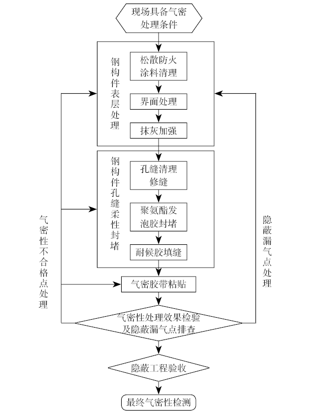

3.1??气密性处理流程
钢构件气密性处理流程如图1所示。
图1??气密性处理流程示意

3.2.1??气密胶带表面增强处理
(1)基面清糙处理:用钢刷进行清理钢梁上下翼缘板基层糙面松散材料和楼承板表层上的杂质,缝隙:再用钢铲将上翼缘板与楼承板缝隙的防火涂料以进行清理、使缝隙平直、干净。
(2)基层界面处理:为提高基层强度,增加层间附着力,对钢构件表层进行界面处理,界面处理材料可选用墙固或者其他能够与防火涂料相容的界面剂,界面处理采用涂刷工艺。
(3)抹灰加强:待界面剂实干,涂刷厚3~5?mm聚合物砂浆抹灰层,抹平压光,抹灰范围为孔洞和缝隙周围各100?mm范围内。如楼承板与钢梁翼缘板之间的缝隙,钢梁翼缘可全部进行抹灰包裹,钢楼承板因可直接粘贴胶带不需要进行界面处理和抹灰加强。
3.2.2??缝隙柔质材料封堵
外围护结构处的钢梁与钢柱连接处通过焊接和高强螺栓连接,这些部位如钢梁与钢柱节点、楼承板与钢梁间会有缝隙,有时也会因钢结构焊接施工需要预留梁柱节点的过焊孔,形成的孔洞。这些缝隙和孔洞时室内外直接联通,影响建筑的气密性。钢结构安装完成以后需要喷涂厚型防火涂料,防火涂料能弥补一部分梁柱连接节点处的缝隙和孔洞,但不能完全封堵,而且往往造成缝隙更加隐蔽不易查找,所以还需要进行以下处理。
(1) 孔缝清理及修缝:用灰铲及改锥清理孔缝内的松散材料,并对孔缝周围的抹灰层边缘进行修缝,为打胶创造条件。
(2) 聚氨酯发泡剂封堵:修缝完毕,用聚氨酯发泡剂封堵,待封堵材料固化稳定后,修3?mm深凹缝。
(3)耐候胶封堵:采用硅酮结构耐候密封胶进行封堵,根据缝宽确定打胶宽度。胶层应覆盖缝宽并饱满,同时粘贴美纹纸避免污染,将胶缝表面刮平。通过气密性细部封堵处理确保气密性。
(4) 特殊部位:对于浅或窄的缝隙或孔洞(比如过焊孔及螺栓侧边预留孔等)直接用耐候密封胶封堵,不需进行发泡剂嵌堵。

3.2.4??气密效果检验和隐蔽漏气点排查
(1)划定测试方案:比如X88地块新建幼儿园工程,该工程对整个建筑有气密性要求,所以将靠近外立面的所有房间或者公共区域分区封堵形成独立空间,具备条件的房间或区域尽可能联合封闭,然后逐个区域进行气密效果测试和隐蔽漏气点排查。比如集成电路装备制造基地(一期)项目,为装修改造项目,该工程有万级及千级两个洁净区域,按照洁净区域分别封闭,然后进行测试和排查。
(2)封堵处理:对测试区域进行严密封堵,预留鼓风门的安装位置。对于外门窗和穿越测试区域的机电管线,安装完成后严格进行气密性处理;对于内门窗,尽量安装到位,并将门窗缝隙采用双层厚塑料布衬堵,并用气密胶带粘贴严密;对于公共区域,在合适位置,采用木框+双层厚塑料布进行衬堵,周围缝隙采用气密胶带粘贴严密。
(3)形成压差:采用鼓风门进行鼓风或抽气,此阶段为项目部自行检验,封闭区域宜采用正压,确保封闭区域内的空气供应,维持室内外压差为50?Pa左右。
(4)风速测试仪测试:以风速测试仪检测值不大于0.06?m/s为合格的判定标准,对气密性处理效果进行验证,对于不满足测试要求的位置重新进行气密性处理;同时,对于隐蔽漏气点进行排查,排查重点为钢楼承板的搭接缝位置,对于排查出的隐蔽漏气点,参照上述工艺进行气密性处理。
