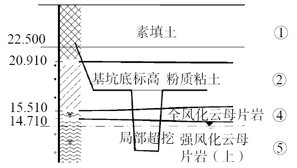

某项目典型的地质剖面如图1所示,本场地含有以下几个土层:素填土、粉质粘土、全风化云母片岩、强风化云母片岩。抗浮水位位于标高22.5?m处,素填土中的水主要为大气降水,粉质粘土和全风化云母片岩可视为弱透水层或不透水层,强风化云母片岩中含有裂隙承压水,承压水头高10.5?m。
图1??某场地典型地质剖面示意

(1)有地下室,基础埋深在粉质粘土层中,由于有较厚的粘土层封闭,基坑内的水主要是大气降水所引起的上层滞水(也叫水盆效应),这些滞水与下层强风化岩中的裂隙承压水没有联系。在此粉质粘土层内基础略有加深,虽抗浮水位标高没有改变,但会引起基坑内形成的上层滞水有效抗浮水头增大,此时需复核地下室的覆土厚度是否也随之增大,如果覆土没有增大,则地下室的抗浮能力会降低。
(2)有地下室,基坑局部深挖穿透不透水层或虽未穿透不透水层但残留的不透水层过薄造成下部承压水释放引起有效抗浮水头的变化。
造成局部深挖的常见原因有:(1)局部场地土没到持力层而需继续深挖;(2)电梯井道、集水坑等引起的局部超深;(3)现场溶洞、废弃的人防防空洞、墓穴、水井等引起的超挖;(4)基槽附近有打井施工,井壁有与基坑相贯通的强透水层;(5)桩基施工穿透了不透水层;(6)其他。
如图1所示,强风化云母片岩层的层顶标高为14.71?m,从承压水释放后,水头高度将达到25.21?m,高于抗浮水位标高22.50?m。此时基坑内的水位是上层滞水和地下裂隙承压水共同作用的结果。
虽然素填土具有较好的透水性,且经过一段时间的侧向径流,水位最终会有所降低。但是,在承压水得到持续释放的一段时间和后期承压水的上游水位增大,都会引起基坑实际抗浮水位再次升高。因此,在这种情况下,设计者需与地质勘察沟通,了解当初地质报告提供的抗浮水位22.50?m是否考虑了承压水释放的因素。若没有,则设计实际采用的抗浮水位标高还需进一步提高到25.21?m附近。
