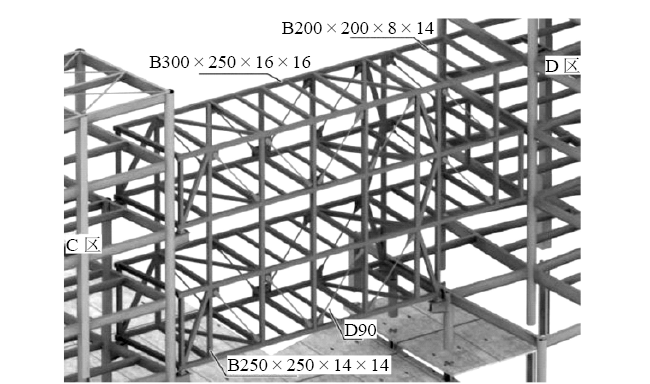

钢结构连廊,由平面桁架形成的3层空间桁架连廊结构,其主要由H形和箱形构件通过焊接而成,连廊立面设有斜向钢拉杆,钢拉杆两端通过销轴与主框架相连(图1)。
图1??连廊整体三维轴测示意
连廊底部通过设置抗震滑动支座与两侧结构相连,结构跨度24.88?m。连廊整体结构平面投影尺寸为25.13?m×5.8?m。最低处标高–0.100?m,与下层楼板面落差5.7?m,结构顶标高为13.700?m。连廊楼板为组合式钢筋桁架楼承板。

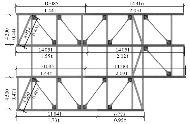

连廊设计为3层,主要由4层平面桁架焊接而成。桁架杆件主要有箱形和H型钢两种类型。结构宽度5.55?m,弦杆最大长度25?m,最短19.8?m,单根弦杆最小重量为3.88?t,最大重量为4.33?t,最大水平联系杆件重量为0.7?t。
通过结构重量分析,最小弦杆重量为3.88?t,约为额定起重量的97%。为确保安装过程安全可控,按规范要求,连廊弦杆需进行分段(图2)。
图2??连廊分段立面示意
由于连廊立面设有钢拉杆节点板和相贯节点,现场焊接难以保证质量,故此部分节点在厂内制作。竖向连系杆件分段时需设置结构托座,水平杆件则以自然分段为主。

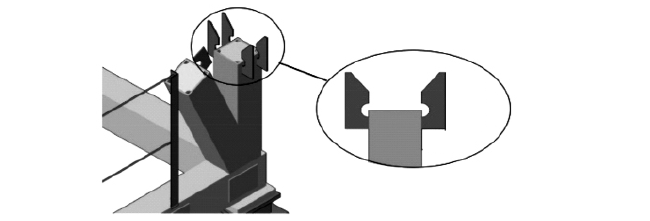

连廊上弦杆安装前,先安装竖向杆件可兼作上弦杆定位支撑。竖向杆件制作时设有吊装耳板,现场安装采用2点起吊。所有竖向杆件安装均为平口对接,对接口未设置对接连接板,现场安装就位难度大。
为此,考虑在竖向杆件安装前,预先在托座上腹板两侧焊接竖向导向连接板,用于竖向杆件连接吊装就位(图3)。
图3??竖向导向连接板模型示意
设有托座的竖向杆件安装就位后,先将其校正垂直度和标高,确认无误后,将竖向杆件与连接板焊接固定,安装连廊上弦杆。

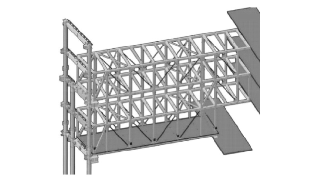

待钢连廊杆件安装完成并焊接完成后,拆除胎架(图4)。
图4??连廊安装完成后三维图
