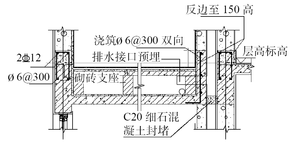

(1)沉箱内管道井翻边随结构一同浇筑,且上返150?mm高 。
(2)沉箱吊模不可对穿铁丝固定,采用止水螺杆固定沉箱吊模。
(3)卫生间临外墙处一次浇捣200?mm高防水反坎。
结合主体防渗漏要求,在施工过程中严格遵守规范,增强结构自防水能力(图1)。
图1?? 沉箱式卫生间剖面示意

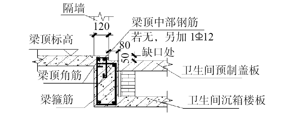

在一期工程施工中,由于卫生间沉箱边梁漏设缺口梁,在装修阶段,沉箱内聚氨酯防水涂膜完成后,沉箱侧梁边角突出墙面80?mm宽,卫生间地面砖无法铺贴(沉箱侧梁宽为200?mm,卫生间墙厚为120?mm)。只能将突出的80?mm梁角打下去30?mm深,从而破坏了聚氨酯防水层,为渗漏留下隐患。
所以,沉箱在施工时,必须结合建筑图和结构图进行分析,确定需做缺口梁的沉箱侧梁和缺口梁长度位置。卫生间缺口梁大样如图2所示。
图2??卫生间缺口梁截面大样示意

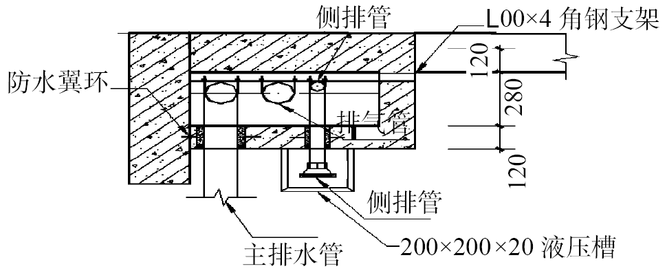

卫生间沉箱管道井处主体结构预埋2个套管,分别为φ80、φ160止水翼环钢套管。φ160的钢套管是卫生间内φ110排水管的套管,φ80套管是沉箱内φ50侧排地漏排水管的套管。沉箱内侧排地漏是防水卫生间从瓷砖渗漏到沉箱内,沉箱有水可直接从侧排地漏排走,不在沉箱内积水。所以侧排地漏十分重要,沉箱找平层应找坡到侧排地漏处。

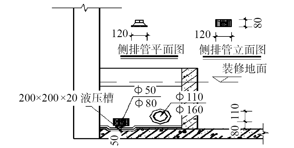

排水管与套管间的空隙封堵是沉箱管道井不漏水的关键。想要堵好套管间的缝隙,至少要有50?mm的手指操作空间。主排水管底距沉箱底净距为80?mm,侧排管底距沉箱底净距为30?mm,采用200?mm×200?mm×20?mm的模板压槽,保证管底距结构板50?mm的间距(压槽在混凝土收面时进行,图3、图4)。
图3??沉箱管道井排水管布置立面示意
图4??沉箱管道井排水管布置平面示意

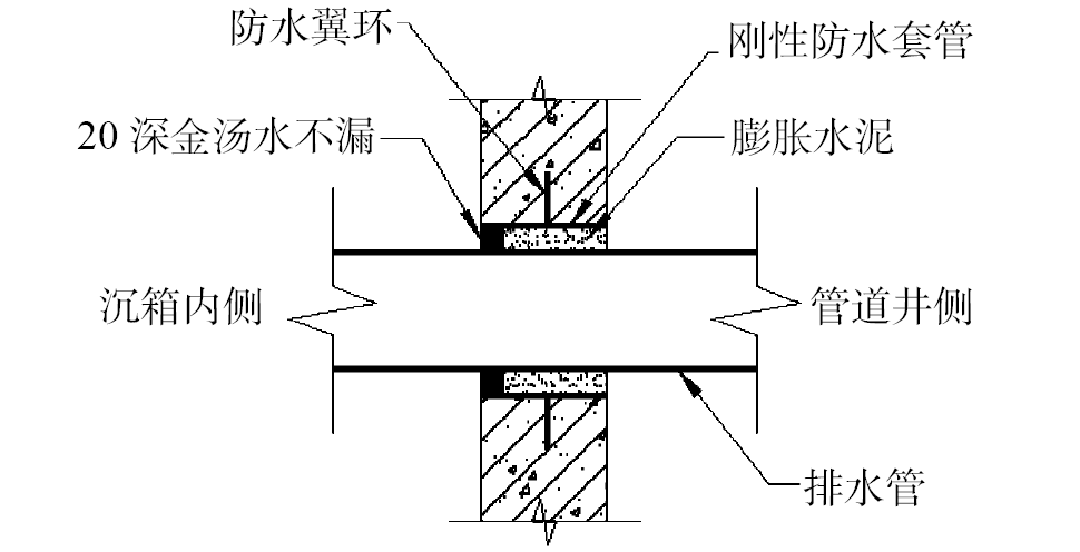

排水管安装时,采用膨胀水泥封堵套管间空隙,手指填塞密实,沉箱侧留20?mm深凹槽,再用“金汤水不漏”堵实。这样可保证两根排水管在不做聚氨酯防水层前就不渗漏。2?mm厚聚氨酯防水层涂刷时尤其注意管道口处,将排水管包住,加强聚氨酯厚度。沉箱防水层应上返600?mm高,即高于卫生间装修完成面200?mm。填塞效果图如图5所示。
图5??排水管与套管间封堵示意
