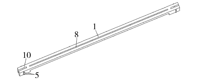

墙体铝合金模板用支撑杆定位装置如图1所示,包括定位杆1和预埋在建筑结构面内的定位件3,定位杆1的两端通过限位结构与定位件3配合相连;定位杆1的中部设有用于与水平杆及斜支撑杆端部相连的定位调节结构,用于调节水平杆及斜支撑杆的位置并固定。通过在建筑结构面内预埋定位件,定位杆借助限位结构确保定位杆与预埋定位件的准确定位连接;并通过定位杆中部的定位调节结构实现水平杆及斜支撑杆的位置调节及连接固定,起到对水平杆及斜支撑杆提供受力点的作用,避免水平杆及斜支撑杆的受力点损伤建筑结构面的现象发生。

定位调节结构包括设置于定位杆1中部的定位滑槽8及能够与水平杆及斜支撑杆端部相连的连接螺栓4,定位滑槽8垂直贯穿定位杆1的中部、且沿定位杆1的长度方向设置;连接螺栓4贯穿定位滑槽8四周,连接螺栓4的端部与紧固螺母配合,连接螺栓4的螺帽及紧固螺母分别设置于定位滑槽8的两侧。根据墙体铝合金模板用水平杆及斜支撑杆的安装位置,调节连接螺栓在定位滑槽中的位置,操作灵活方便(图2、图3)。
图2??定位杆的结构示意
1—定位杆;5—紧固螺栓;8—定位滑槽;10—插槽
图3??连接螺栓与定位杆的配合示意

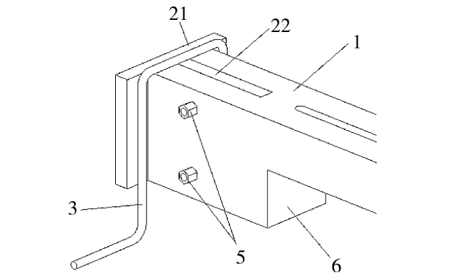

1—定位杆;21—挡板;22—插板;3—定位件;5—紧固螺栓;6—凸台
定位杆1的截面为矩形,定位杆1的两端底部设有凸台6。采用该结构的定位杆,能够为连接螺栓的下端提供操作空间,方便滑移连接螺栓并固定。
限位结构包括T形限位板2和紧固螺栓5,T形限位板2包括相互垂直的用于对定位件3限位的挡板21和插板22,挡板21与定位杆1的端部抵接,插板22与定位杆1端部的插槽10配合;定位杆1的两端及插板22的侧面对应设有与紧固螺栓5配合的定位孔7。采用该结构的T形限位板能够对定位件及定位杆进行限位,避免定位杆左右滑移(图4)。
图4??T形限位板与定位杆的连接示意
所述插槽10垂直贯穿定位杆1的两端。在安装T形限位板时,将T形限位板直接向下插入插槽内即可,操作方便快捷。
定位件3为几字形预埋钢筋,预埋钢筋的2个自由端浇筑于楼板内,定位杆1的两端与预埋钢筋的中部矩形孔相匹配;挡板21的顶部及其两侧边缘凸出于预埋钢筋的对应边缘。操作时,将定位杆依次贯穿2个几字形预埋钢筋,并在定位杆两端安装T形限位板,对预埋钢筋进行限位并固定定位杆。
