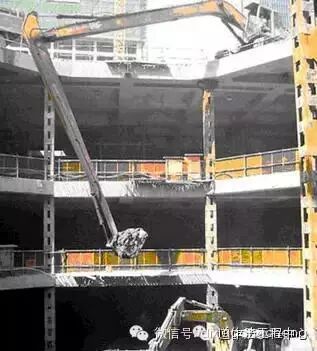

随着中国城市建设的跨越式发展,大规模的高层建筑地基基础与地下室、大型地下商场、地下停车场、地下车站、地下交通枢纽、地下变电站等的建设中都面临的深基坑工程的问题。与传统的深基坑施工方法相比,逆作法具有保护环境、节约社会资源、缩短建设周期等诸多优点,它克服了常规临时支护存在的诸多不足之处,是进行可持续发展的城市地下空间开发和建设节约型社会的有效技术手段。

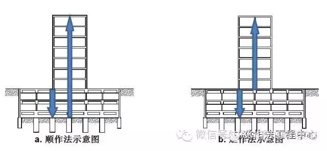

逆作法是一种利用主体地下结构的全部或部分作为支护结构,按地下结构自上而下并与基坑开挖交替施工的施工工法,是一种与顺作法顺序截然相反的施工技术。当围护结构及工程桩完成以后,并不是进行大开挖,而是直接施工地下结构的顶板或者开挖一定深度再进行地下结构的顶板、中间柱的施工,然后再依次逐层向下进行地面以下各层的挖土,并交错进行各层楼板的施工,每次均完成本层楼板施工后才进行下层土方的开挖。上部结构的施工可以在地下结构完工后进行,也可以在下部结构施工的同时从地面向上进行,上部结构施工的时间和规模可以通过整体结构的施工工况计算(特别是计算地下结构以及基础受力)来确定。

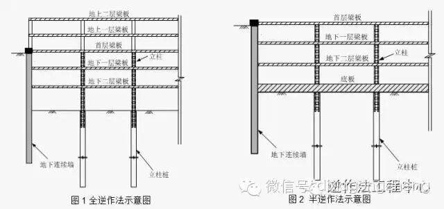

按照上部建筑与地下室是否同步施工,分为全逆作法和半逆作法。

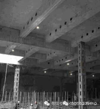

逆作法的基本特点体现在三个结合上:
1、水平结构构件与基坑支撑相结合,俗称“以板代撑”;
2、竖向结构与立柱桩相结合,俗称“一柱一桩”;
3、地下室外墙与围护墙体相结合,俗称“两墙合一”。逆作法的基本施工方法是在完成桩墙工程后,进行地面层结构施工,再同步往上往下进行上部结构与地下结构施工。

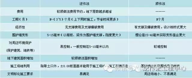

2、工期要求紧;
3、地下室层数多,基坑较深;
4、周边场地紧缺、支撑布置困难、距建筑红线距离极近;
5、成本控制严格。
