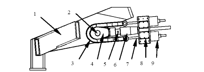

根据反力构件的不同形式,常使用抱箍式和叉耳式两种施工设备,其结构形式如图1所示。
(a)
(b)
图1?? 施工设备结构示意
(a)抱箍式施工设备示意;(b)叉耳式施工设备示意
1—主体钢梁;2—拉索销轴;3—抱箍组件;4—拉索索头;5—调节螺杆;6—拉索锚杯;7—工装索–锚具组件;8—承力架;9—千斤顶;10—叉耳组件
2.1 抱箍式施工设备
抱箍式施工设备是将抱箍抱在拉索的索头,张拉时先通过抱箍将张拉力引到主体钢结构上,再通过调节拉索长度来施加预应力。具体操作过程为:拉索与主梁连接→安装施工设备→张拉并调节拉索长度→完成施工。
在操作过程中,使用抱箍式施工设备张拉并调节拉索长度是关键步骤,也是较难控制的一步。拉索通过调节螺杆来改变自身长度,完成预应力施加。在理想状态下,拉索索头、调节螺杆、锚杯和索体处于同一轴线上,索体的拉力F1通过锚杯传递给调节螺杆,再由调节螺杆传递给索头,最后通过销轴传递给主梁。

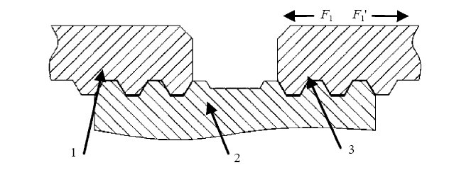

在初张拉阶段,可通过扳手人工旋动调节螺杆来改变索长,达到张紧拉索的目的,这一过程中调节螺杆处在受力状态,但当力值大到一定程度后仅靠人力无法通过扳手来旋动调节螺杆,此时张拉力值还远未达到设计力值,就需要使用张拉设备来再次进行张拉。如图2所示,承力架通过千斤顶和工装索对锚杯施加张拉力F2,此时锚杯同时受到拉索的拉力和张拉设备的张拉力,当二者差值极小时调节螺杆处于无应力或低应力状态,可用人工通过扳手旋动调节螺杆来改变索长,施加预应力,如此反复,当张拉力值F2逐渐增大到设计力值时,施工完成。
(a)     (b)
图2??抱箍式设备施工过程中拉索螺纹受力状态
(a)初张拉阶段螺纹受力状态;(b)施加设计力值阶段螺纹受力状态
1—拉索索头螺纹;2—调节螺杆螺纹;3—拉索锚杯螺纹
由于抱箍式施工设备对施工空间要求小,有利于主体钢梁的美观,是比较常用的施工设备,但实际施工时受各种因素影响,施工难度较高。如受拉索自重、索体柔性、调节螺纹的配合间隙、施工设备自重及双千斤顶出缸不同步等因素的影响,会导致拉索各部件极难保持同轴,易出现螺纹卡死现象;同时千斤顶反复出缸、张拉力值过大、张拉力值较难控制等因素易破坏拉索可调端的螺纹,可见抱箍式施工设备施工难度极大,对施工设备及操作人员技术水平要求较高。

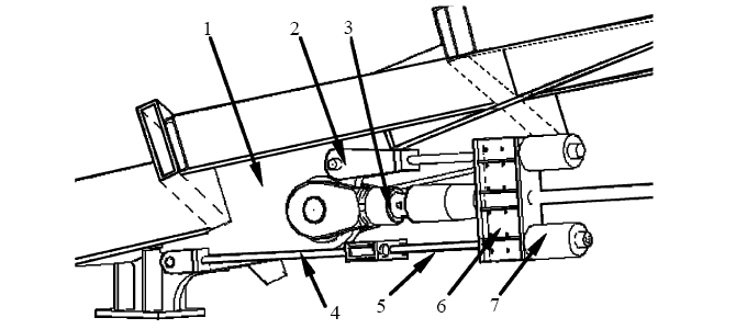

叉耳式施工设备是先通过叉耳组件将张拉力引到主体钢结构上,再通过调节拉索长度来完成预应力的施加。其施工流程为:拉索通过叉耳式施工设备与主梁连接→张拉并调节拉索长度→连接索头和主梁→完成施工(图3)。
图3 叉耳式设备施工过程中拉索螺纹受力状态
叉耳式施工设备操作过程中,设备始终处于工作状态,承力架通过千斤顶和工装索对锚杯施加张拉力F1并传递给索体,由于索头处于无约束状态,因此调节螺杆和索头的螺纹均处于无应力状态,通过人工调节螺杆来改变自身长度,完成预应力施加,最后通过销轴连接拉索与主梁,完成施工。
使用叉耳式施工设备较易通过调节螺杆来改变拉索长度从而降低施工难度,但由于该设备中叉耳部件有尺寸要求,故在设计主梁的连接耳板时需留出足够的安装空间,须加大主梁耳板尺寸,不仅增加了用钢量,还大幅影响了结构的整体美观。

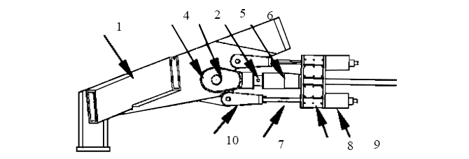

本文综合抱箍式施工设备需求施工空间小和叉耳式施工设备的易操作性的优点,设计一种新型的结构形式。该设备的施工方法虽与叉耳式施工设备原理相同,但通过组件形式来延长下叉耳结构,从而满足施工空间小的要求(图4)。
图4??新型叉耳式设备结构示意
1—主体钢梁;2—上叉耳组件;3—拉索;4—下叉耳组件;5—钢拉棒组件;6—承力架组焊件;7—千斤顶
对比图4和图1(b),可看出二者上部结构基本相似,但新型设备的下叉耳通过组件形式连接,使设备受施工空间限制的情况得到明显改善。同时,用钢拉杆组件代替工装索及其配套锚具,还可增加整个结构在施工前的刚度,减小施工难度。

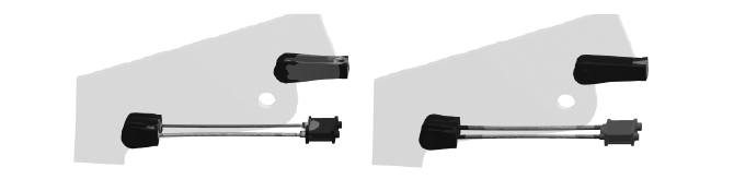

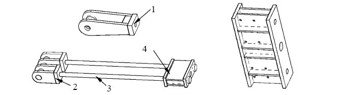

在设计过程中,预应力施工设备除结构形式外,最重要的是保证设备的可靠性,而可靠性由自加工的主受力部件的强度和刚度决定,如图5中的设备其他组成部分是相对较成熟的产品,可直接选用规格购买成品,在一定程度上减少了新设备的加工成本及试验成本。
(a)     (b)
图5 自加工的主受力部件结构图
(a)上、下叉耳结构;(b)承力架结构
1—上叉耳组焊件;2—下叉耳组焊件;3—螺纹钢;4—横担组焊件

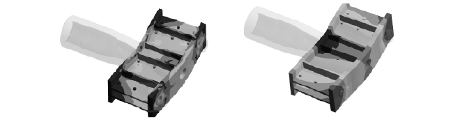

使用目前较常使用的有限元法对自加工的主受力部件进行分析,设计荷载通常考虑两种情况,一种是根据加载千斤顶的吨位进行设计,另一种是根据施工过程中仿真计算得出的最大加载荷载进行设计。由于本工程的施工设备数量较少,故可根据施工过程中仿真计算得出的最大加载荷载来分析主受力部件的受力情况(图6)。
(a)     (b)
(c)     (d)
图6 主受力部件有限元分析图(计算机截图)
(a)上、下叉耳应力分析(MPa);(b)上、下叉耳变形分析(mm);(c)承力架应力分析(MPa);(d)承力架变形分析(mm)
通过分析上、下叉耳和承力架的应力可知下叉耳组焊件、横担组焊件及承力架组焊件的应力区域均在270?MPa以下,而连接下叉耳组焊件和横担组焊件的高强螺纹钢由于受自身截面积的限制,应力较大。该应力分析可作为选择各组焊件材料和高强螺纹钢强度等级的重要参考依据。
通过图6变形分析可看出上、下叉耳组焊件和横担组焊件及承力架组焊件的变形极小,刚度较大。而下叉耳组件由于长度远大于上叉耳组件,变形区域较明显,下叉耳组件的整体刚度在一定程度上受到的削弱,主要体现在高强螺纹钢上,因此合理选用高强螺纹钢是保证整套设备安全性的重要一环;同时考虑到受加工尺寸误差、安装误差和焊接误差等因素影响会导致整个组件受力不均衡,因此选用螺纹钢时适当增大了高强螺纹钢的规格,以提高安全系数。
