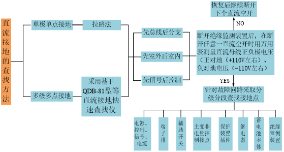

直流系统接地故障的查找方法
直流系统接地故障排查方法最常用的是基于暂断电源的拉路法,拉路法只能有效查找出单点接地故障,对于多点接地故障无效。 首先,依据绝缘监测装置判断接地极和接地支路,再利用拉路法: 先总路后分支,先室外后室内,先信号后控制,先轻载后重载的原则进行拉路排查。 由于在发生直流接地时绝缘监测装置需要延迟几秒甚至十几秒才能报“直流接地”信号,而在直流接地消失时,也要延迟几秒甚至十几秒其信号才复归。 在拉路寻找时,切断各支路直流的时间只有几秒钟,绝缘监测仪信号来不及复归,致使靠绝缘检测仪判断接地消失的方法找不出接地点。
针对单点接地故障的拉路法,先断开绝缘监测装置,再断开任一直流空开的同时利用内阻不低于2000Ω/VA的万用表测量接地极直流母线对地电压,如果快速升高到110V,可以认为接地点就位于此空开控制的下级回路中。
针对多回路同时接地的情况用基于暂断电源的拉路法无法准确查找出接地回路。因为在断开一个接地回路时,其他接地回路仍然存在,接地现象并不消失,难以准确判断,这就需要采用如广州仟顺QDB-81型直流接地快速查找仪等专业仪器查找单极、两级、多点、蓄电池组接地等多种故障。当然,在多点接地以及没有专业测试仪的情况下,可以通过先断开一部分信号等不重要的回路,再用拉路法逐级查找接地点。
确定故障回路后,向调度申请停用此回路空开。依据先室外后室内的原则,分段排查直流回路中的电缆、端子排、辅助接点、主变非电量控制接点和保护装置元件等节点的对地电阻,其具体查找方法如图3所示。
图3直流接地查找方法

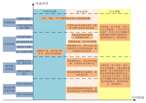

直流系统接地故障的安全应对措施建议
在查明和消除接地故障之前,设备随时都有保护误动、拒动或发生其他故障的风险,必须在短时间内查明故障点并快速处理以消除运行设备的安全隐患。针对直流系统接地故障的处理包括停电处理和不停电处理两种方式,接地故障点处理后应做相应的回路测试、开关和机构分合闸等试验,保证设备可靠运行,其具体安全应对措施如图4所示。
图4直流系统接地故障的安全应对措施
考虑到直流接地故障查找和处理的复杂性,处理不及时对站内设备稳定运行的危害程度,对站内直流系统必须做好预防工作,加强维护管理,户外二次设备要做好防潮、防结露、防霉工作,并保持密封良好,雨雪天气要重点检查。
