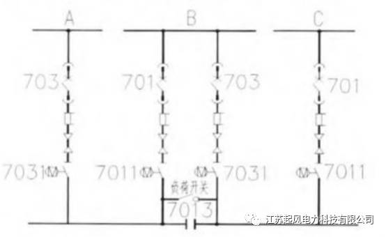

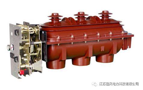

 直流牵引供电系统中,为了从根本上解决因停电倒闸作业带来列车暂停运营的问题,电力调度为运行操作带来便捷,往往会对越区电动隔离开关或直流快速断路器设置必要的操作联锁,一般通过采集相关联的直流断路器或电动隔离开关位置结点,将它们接入联锁逻辑回路,物理实现大多是利用硬接线把所有需要的开关位置引到越区隔离开关柜,在柜内利用闭锁继电器实现越区隔离开关的联锁功能。直流越区负荷开关采用两级触头结构,可以带载分合,这样可以减少大量的联锁关系,增加大双边运行的可靠性。
越区负荷开关能够实现变电所任何一路馈出开关故障退出或牵引变电站解列时不停电倒闸切换及恢复正常供电。
电网正常运行时,负荷开关保持在断开位置,当某一变电所故障或检修时,该站馈线柜和隔离开关断开,在接触轨不停电情况下闭合故障或检修站越区负荷开关,完成变电所大双边供电操作,保证列车的不间断可靠运营。
负荷开关空载大双边倒闸操作
越区负荷开关大双边供电不停电倒闸系统图
    A、B、C站750V送电,此时进行空载大双边倒闸,断开B站相应的馈线柜断路器(701、703)和隔离开关(7011、7031),负荷开关7013执行合闸,B站解列。负荷开关7013执行分闸动作,分闸时间不超过5分钟,闭合B站馈线柜断路器(701、703)和隔离开关(7011、7031),B站投入,邻站双边正常供电恢复。
