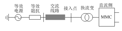

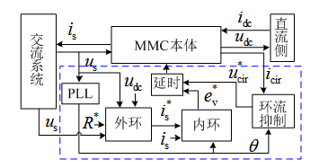

图1为柔性直流输电系统主电路示意图,其中柔性直流换流站经换流变压器接入交流线路及其等效电网。图2为工程应用时的柔性直流换流站控制系统架构。
图1  柔性直流输电系统主电路示意图
图2  柔性直流换流站控制系统架构

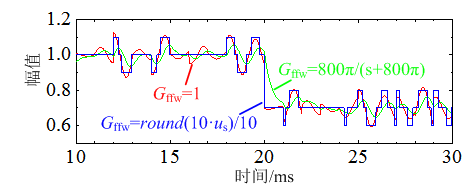

图3  不同电压前馈环节的输出值

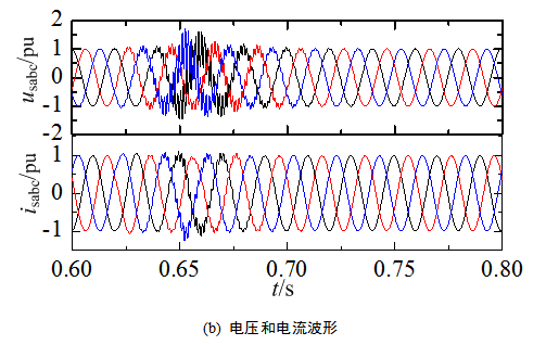

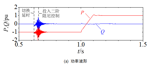

图5  高频振荡抑制仿真波形
