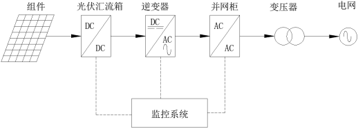

分布式光伏电站,是指利用太阳能,采用半导体的“光伏发电”效应,通过太阳能电池组件、光伏汇流箱、逆变器、交流汇流箱、并网柜、光伏发电监测系统等设备组成的整体的发电系统。根据光伏电站接入电网技术规定光伏电站的容量与接入电网的电压等级,接入电网。
1.1 分布式电站典型系统框图

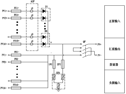

该产品应用于采用组串式逆变器的光伏发电系统,安装于逆变器交流输出侧和并网点/负载之间,内部配置有:熔断器,断路器,防雷器,汇流采集装置(监测系统电压,电流,等信号)
  浪涌保护器
 汇流采集装置
 塑壳断路器
防反二极管
 散热器

2.2 电气原理

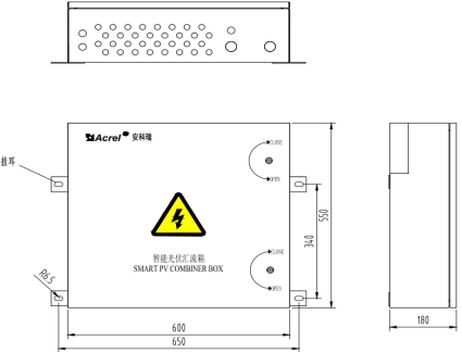

安科瑞产品箱体外形
安科瑞产品箱内布局

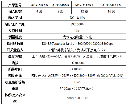

2.5 参数信息
