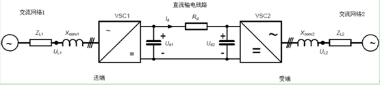

2柔性直流输电系统接线
下图给出了两端柔性直流输电系统结线图(以VSC换流器为例),在直流侧通过直流输电线路连接两个柔性直流换流站,这两个柔性直流换流站在交流侧连接到两个不同的交流网络。

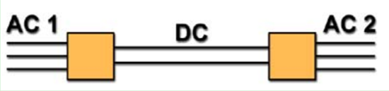

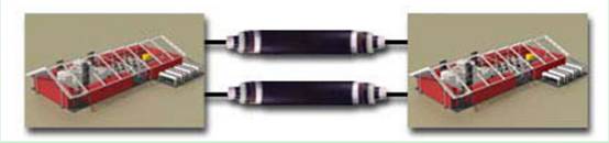

3柔性直流输电系统结构
VSC换流器+轻型电缆=柔性直流输电。
