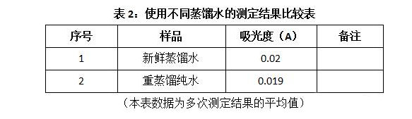

本实验对蒸馏水的要求比较严格,普通的蒸馏水往往达不到实验要求。氨氮实验用水要求为无氨水,若空气中氨溶于水或有铵盐通过其他途径进入实验用水中,含量达到方法检测限,可导致实验空白值高,所以无氨水每次用后应注意密封保存。
如用新鲜蒸馏水代替无氨水测氨氮,实验空白值和标准曲线与用无氨水时无显著差异,并具有较高的精密度和准确度。结果见表2。
由此可见只要实验用水不含氨或氨含量极低,不论蒸馏水是否重蒸,均可使用。也可用一般纯水通过强酸型阳离子交换树脂或加硫酸或高锰酸钾后重蒸馏制得。

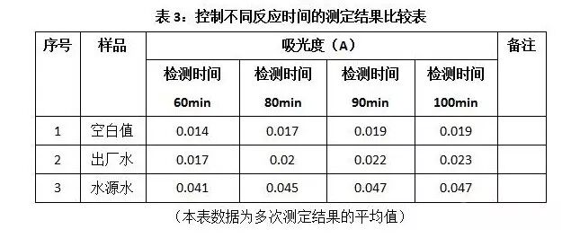

(1)反应时间对实验的影响
实验表明,反应时间在90min之前,溶液显色不完全,90min之后颜色趋稳定,因而,用水杨酸分光光度法测定水中氨氮时,显色时间应控制在90min之后,达到分析的精密度和准确度。
