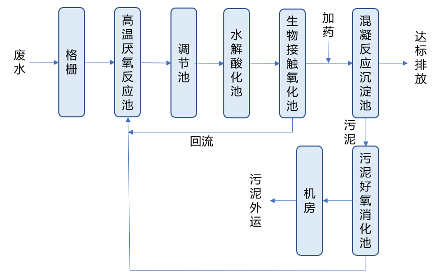

印染废水是指染色或印染过程中产生的染色残留液,冲洗水和预处理(如擦洗,去除丝绸,脱胶,退浆等),以及来自精加工的混合废水,一定量的有害物质和有色废水。目前,日渐完善的市场体系,参与国际市场的竞争也日趋白热化,这就造成生产简单,产量大的染整企业转向生产小批量,多品种的产品,废水水质范围扩大,脱色效果不明显,废水处理难度增大。
本文根据某印染厂印染废水的水质特点,采用预处理工艺,采用先进的凝-浮-膜分离技术对印染废水工艺进行处理。经过工程设计的处理,出水指标达到了印染行业的用水标准,用于印染生产过程。运行结果表明,印染废水回用过程设计合理,工艺稳定,成本合理,操作管理方便。

废水处理工艺流程

工艺流程
(1)格栅。格栅的主要目的是去除废水中较大的漂浮物和一些较大的废物固体残渣,以免其进入废水处理设备,造成阻塞,进而导致泵不能正常运行。
(2)高温厌氧反应池。经过格栅处理的废水流入高温厌氧反应池,再将处理后的水经反应池顶部的排水管流入调节池。高温厌氧反应池用高温水废水高温厌氧发酵预处理发酵过程可以有效地降低废水的色度,提高废水的生物降解性,温度下降几小时后废水生物接触氧化池的水循环,从而实现废水生物接种的水稀释废水中污染物的浓度,减少水处理的难度,降低运行成本,确保出水符合标准。
(3)调节池。废水从高温厌氧反应罐通过连接管流到调节罐。调节池主要用于调节水量和平衡水质,并确保考虑水质和流量的加工设备正常运行的必要结构。适当的调节量是确保水质和水质平衡的关键,也是确保后续结构正常运行的关键。
(4)水解酸化池。调节池排水由提升泵泵送,进入水解酸化池,并从流出物的焓排出到生物催化氧化池。将复合填料置于水解酸化池中,其具有增加废水与厌氧微生物之间的接触面积的功能,废水中的有机物通过水解酸化池中的厌氧微生物的作用,水解酸化反应发生,废水中的聚合有机物被转化。利用有机小分子,难降解有机物被转化为易于分解的有机物质,废水的pH值升高,随后的好氧处理效率提高。
