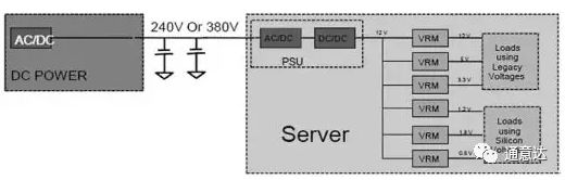

      高压直流比传统 UPS 要更安全,因为输出浮地,即便误碰到单极母排电压,触电电压也只有 135V,比交流要低近 1 倍,且交流220Vac 的正弦波峰值电压高达 314V,也高于高压直流270V 的电压。
      另外,240V 高压直流可以直接使用在绝大多数的标准交流设备上(380V高压直流等其他电压等级则不行), IT 设备不用定制电源及设备改造,也较容易推广。

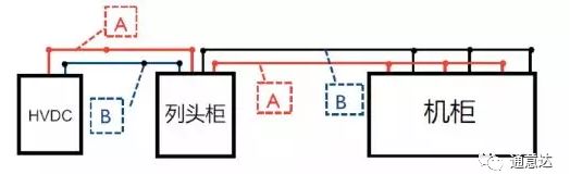

①第一种方式:高压直流单电源系统双路供电
如图2所示
图2 高压直流单电源系统双路供电
      这种方式系统结构简单,建设投资小。缺点是由于服务器双路输入均来自于同一套高压直流电源系统,系统在电源侧存在单点故障瓶颈。

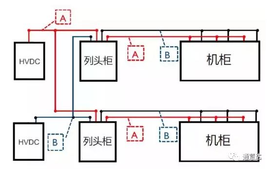

②第二种方式:高压直流双电源系统双路供电
图 3  高压直流双电源系统双路供电
      与高压直流单电源系统双路供电相比,高压直流双电源系统双路供电中每台列头柜配置的输入电源分别来自 2 套电源系统,消除了系统的单点故障风险,提高了供电的可靠性,缺点是系统配置采用 2N 方式,系统的冗余度较大,建设投资大。

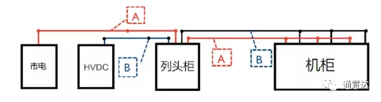

③第三种方式:市电 + 高压直流双路供电
图 4  市电 + 高压直流双路供电
      这种方式采用 1 路市电电源,1 路高压直流电源的双路供电形式,该方式该供电方式消除了系统的单点故障瓶颈,提高了供电的可靠性,且在每个机架内提供了交直流 2 路电源,且市电回路无需电能的转换,可最大程度的提高系统效率。

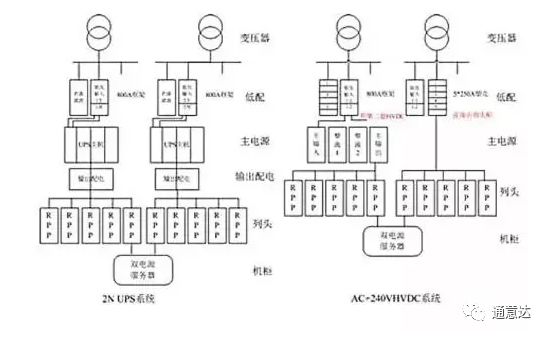

      图5是“2NUPS”和“市电+240V HVDC”从低压侧到服务器的供电拓扑。目前数据中心应用最为广泛的容量等级约为400KVA、UPS 输出功率因数典型值为 0.8~0.9,折算成 360KW,相当于同样功率的单套 1200A 的高压直流系统。即两套 400KVA 的”2N UPS”和一路 360KW 市电 + 另外一路360KW 的”240V HVDC“混合供电架构做对比,两者容量基本一样,供电可靠性也基本处于一个等级,具备可比性。
图5 两种供电架构供电拓扑对比
      由于变压器及其输入前级基本一样不再比较,这里分别从变压器输出柜、不间断电源系统、电源输出配电柜、末端列头柜等多级配电路由来进行对比,定量分析配电柜的造价成本及配电柜数量,后者会影响到机房空间占用面积及场地租金等成本。
①低压配电侧
      对于 400KVA 的 UPS,变压器输出侧给到 UPS 需要两个 800A 左右的框架断路器,一个给到主路,另外一个给旁路,占用整个低压配电柜。因此两套 UPS 占用 2 个整低压配电柜。而对于“市电 +240V HVDC”供电架构,市电直供支路直接由低压母线排直联的 1 个低压配电柜直接输出多路到各个列头柜,比如该低压配电柜内有 5 个 250A 的抽屉式塑壳开关,输出 5 路直接直联到 5 个市电直供的列头柜。而高压直流系统只需要 1 个 800A 的框架断路器,占用半个低压配电柜,剩余 1 个 800A 框架开关预留给另外一套高压直流系统用。所以,在低压侧 2N 的 UPS 系统需要 2 个整低压配电柜,共 4 个 800A 的框架断路器;而市电+240V HVDC 系统在低压配电部分会占用半个低压配电柜,即 1 个 800A 框架断路器,以及 1 整个低压配电柜,带 5 个 250A 的塑壳断路器。
②不间断电源系统
      考虑同样大小的负载及同样 15 到 30 分钟时长的后备电池时间,理论上电池的安时数应该是基本一样的,这里不再深入比较。再考虑不间断电源系统本身,对于 400KVA 的 UPS 通常都有 1个输入配电柜、2 个主机柜及 1 个主输出开关共 4 个配电柜。对于 1200A 的“240VHVDC”也类似有 1 个输入配电柜、2 个整流柜及 1 个输出熔丝配电柜共 4 面柜子。可见,不管是电池还是不间断电源系统的机柜数量及占地面积两者差异不大,各占用了 4 个不间断电源系统柜。但这个配电层,市电直供支路无需任何开关及配电柜。因此,对于2N 的 UPS 架构占用了 8 个机柜位,而市电 +240V HVDC 架构只占用 4 个机柜位。
③输出配电柜
      每套 400KVA 的 UPS 输出通常都需要一个 800A 或者 630A 的框架断路器,以及 5 个左右的 250A 抽屉柜到每个列头,所以每套 UPS 的输出配电柜部分会占用 2 个配电柜位,即 1 个 800A 的框架断路器及 5 个 250A 的塑壳断路器。因此,两套 2N 的 UPS 系统共需要 4 个配电柜位、2个 800A 框架断路器及 10 个 250A 的塑壳断路器。而对于“市电 +240V HVDC” 系统,市电直供支路无需配电柜及开关,同样对于“240V HVDC”系统,由于其输出配电部分已经包含在电源系统的输出熔丝柜内了,所以也不需要额外输出配电柜及输出开关等。
④列头柜层级
     基于同样总功率及单机柜功率密度来测算,2N 的 UPS 和“市电 +240V HVDC”两个方案在列头柜数量及配电开关数量方面可以认为基本一样,只是会在微断及线缆方面会有些差异,造价有所不同。直流微断比交流微断贵,因此配电空开造价市电 +240V 架构会贵一些。在线缆投资方面,UPS 系统因为增加 两套输出配电柜及线缆,以及手动维修旁路线缆等;而 240V 的 HVDC 因为是单相供电,高压直流输出到列头柜的单相线缆成本会比 2N 的 UPS 的三相传输线缆成本稍高些,但总功率一样,耗铜量差别不会很大。可以认为“市电 +240V HVDC”的线缆总投资不会超过 2N 的 UPS 的线缆总投资。
     所以,供电能力均为 360KW 的市电 +240V 高压直流相比 2N 的 UPS,减少配电柜数量。按项目经验估算降低一次性投资 42 万左右,约节省 37.5% 的投资成本,并节省占地面积 6 个配电柜以上。
     前面分析了很多一次性投资成本 及占地面积的比较。对于数据中心而言,更长的生命周期处于运营阶段,而运营成本构成中很大一块是电费。下面继续分析 OPEX 中的用电成本,对于 360KW 的系统,这里按 320KW 的实际负载来估算,分别比较 2N UPS 和市电 +240V HVDC 在 8 年生命周期内的总电费差异。
      UPS 系统的效率往往随着负载率的提升而增加,如果 UPS 系统长期处于轻载状态,那么运行的实测效率并没有达到宣称的最高效率点。对于 2N UPS 架构,每套 UPS 的负载率往往只有 30%~40% 之间,虽然选用了最高效率为 94% 的 UPS,但实际的运行效率很可能只有 90% 左右。而对于“240V HVDC”系统,由于有电池直接挂接母线,那么高压直流系统是允许节能休眠的,监控会自动开启需要工作的电源模块数量,并使电源系统在任何负载情况下都可以工作在最高效率点附近,即高压直流可以在全负载范围内都达到 94% 以上效率,而市电直供支路基本是 100% 供电效率,因此市电 +240V HVDC 综合供电效率为 97%。
      由于每千瓦 IT 都需要经过不间断电源系统供电,因此 320KW 的 IT 负荷经过 90% 效率的 2NUPS 架构每年损耗的电费(按每度电 0.8 元估算)高达22.43 万元,而“市电 +240V HVDC” 损耗6.73 万元。此外,电力室内的不间断电源设备产生的热量需要额外的空调系统带走,还需考虑这部分空调能耗产生的电费,为简化分析按电力空调的散热能效 COP 为 4 估算。这样 320KW的 IT 负荷在数据中心 8 年的生命周期内,仅仅计算不间断电源系统效率损耗及电力室空调能耗,2N UPS 供电架构损耗电费 224.32 万,而“市电 +240V HVDC” 损耗电费 67.28 万,节省了 157 万元的运营电费。
     综上所述,在类似可靠性及输出能力的 2N 配置 400KVAUPS 和容量为 360KW 的“市电 +240VHVDC”供电架构,在带 320KW 负载的模型下。市电 +240 V HVDC 供电架构比传统的 2N UPS 架构减少投资 42 万,并节省 6 个配电柜。还在机房运营的 8 年生命周期内,节省运营电费 157 万。折算成 TCO,仅仅在CAPEX 及 OPEX 的电费部分就节省投资 200 万。
