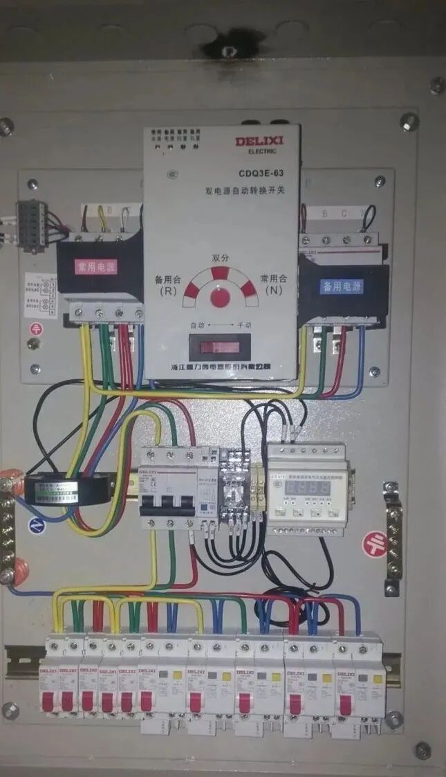

(1)配电箱的接线方法
1)一般的动力配电箱进线是采用五线制,即A、B、C三路相线(一般颜色为黄绿红),一路零线(颜色浅蓝),一路地线(颜色黄色带绿条纹)。出线根据需要。
① 220V负载一般是取一路相线、一路零线、一路地线。
② 380V负载,(比如380V交流电机)三相全取、再加接地线。(负载有就地控制的话也需要零线。)
③ 有特殊两相380V的交流焊机,任意出两相相线。再加接地线。接地线一般要求接上,但很多场合(比如工地)都不接的。一般进线是三相进一路3PIN的空开、断路器、刀闸或者其他断路器;零线压到接零端子排、地线压到接地端子排。也有进线直接采用4PIN断路器三路相线与零线同进,接地线压到接地端子排的。
2)照明配电根据负荷大小,可以采用一路相线+一路零线+一路接地线;或者如上的动力配电220V。

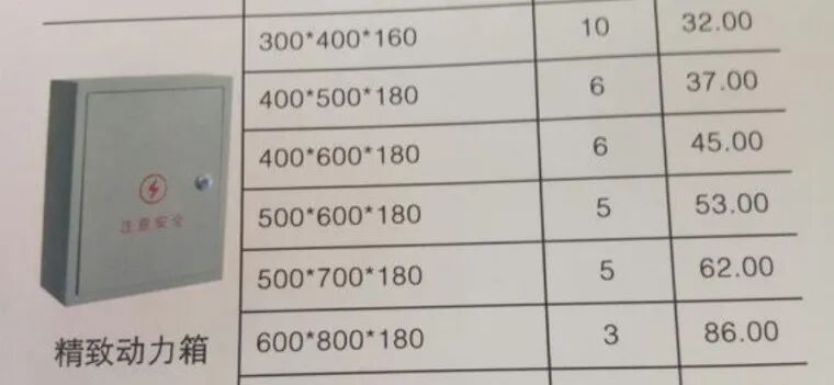

(5)配电箱的尺寸确定
1)当电箱只是照明电箱或者小动力时,进线小于10平方时,如果开关位数小于20位时,开关宽度尺寸加起来再每边加20MM就为电箱宽度,高度为开关高度加40MM,深度为开关最大深度加10MM。
2)当电箱只是照明电箱或者小动力时,进线小于10平方时,如果开关位数大于20位时,这时候电箱需要布置为两排开关,开关宽度尺寸加起来再每边加40MM就为电箱宽度,高度为开关高度加40MM,深度为开关最大深度加10MM。
3)当电箱只是照明电箱或者小动力时,进线小于10平方时,如果进线开关需要单独一排时,开关宽度尺寸加起来再每边加20MM就为电箱宽度,高度为开关高度加进线开关高度加40 MM,深度为开关最大深度加10MM。
4)当电箱为动力电箱时,或动力照明电箱时,算法基本与上面相同,不过当进线大于10平方时,要考虑进线的弯曲半径一级接线端子要预留足够的空间进线,当两排布置开关时,应考虑开关的布线走线。
当然电箱尺寸没有定论的,要考虑实际的安装,要看实际接线图和考虑如何安排开关布置一级开关的走线。如全是微型断路器根据位数(每位18毫米)确定,PZ系列配电箱有固定尺寸,回路超出80位可在图纸标识甲方确定(字样),设备控制箱标识设备自带,进线大于185mm2,输出大于2路尽量选用柜式等。
