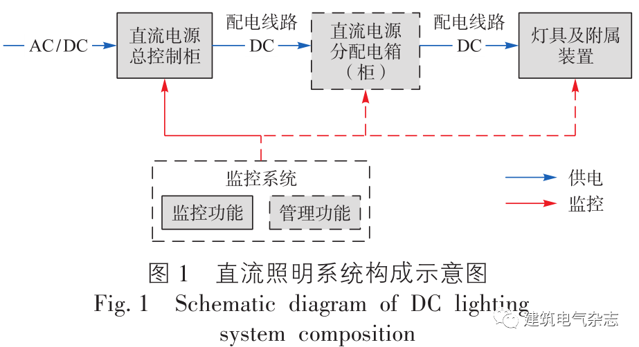

直流照明系统是指进行直流供配电的照明系统。直流照明系统从配电到末端灯具均为直流。因此系统各组件均需满足直流配电要求。直流照明系统通常包括直流电源总控制柜、配电线路、灯具及附属装置,根据实际需要可配置直流电源分配电箱(柜)和监控系统(图1)。

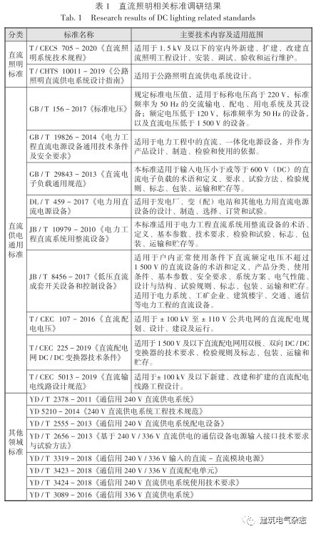

直流供电最早应用于电子及通信领域,对于照明领域的应用尚处于初期阶段。本文根据我国的标准化进程,对我国直流照明标准及其相关标准进行调研,相关标准如表1所示。
从国内标准的角度来看,涵盖建筑、室外等场所直流照明的标准仅有T / CECS 705 - 2020《直流照明系统技术规程》,而对于通用性直流供配电标准及通信领域直流供电标准则相对更为详尽,对于直流照明标准体系的构建和完善具有借鉴意义。

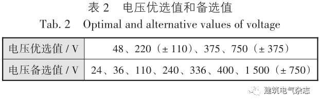

直流照明标准电压
在直流供配电系统中首先需要考虑的就是直流电压的确定。在直流照明领域建立统一的标准电压对于直流照明实践具有重要意义。《直流照明系统技术规程》给出直流电压的优选值和备选值,如表2所示。
这些电压等级的选择结合了现行国际、国家标准对于直流电压的优选值和备选值的规定,同时也考虑了直流照明实践中对于电压选择的实际情况。对于不同场所,适用的电压等级往往不同,以水池和类似场所为例,出于安全的考虑,电压等级不应大于24 V。

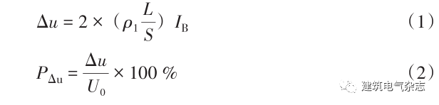

直流照明系统配电线路设计综合考虑设备布放、配电环节、线缆选择、电压降控制、管线布置等方面的要求。特别是在交流配电线路和直流配电线路同时存在的情况,需要进行隔离,将交、直流分支回路置于不同的管线,避免同管敷设。配电线路的电压降需要经过严格的设计计算,确保能够满足电压降以及节能的相关要求,计算公式为:
式中:
Δu —— 输送过程中的压降,V;
ρ1 —— 正常使用条件下的导体电阻系数,等同于正常使用温度条件下的电阻系数,即为25 ℃ 条件下电阻系数的1.25倍,或铜按0.022 5 Ω· mm2 / m计算,铝按0.036 Ω · mm2 / m计算;
L —— 线缆长度,m;
S —— 导体截面积,mm2;
IB —— 整定电流,A;
PΔu —— 压降百分比,%;
U0 —— 供电电压,V。

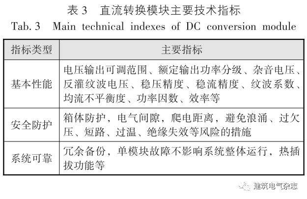

直流转换模块将外部交流或直流电源转换为所需电压等级的直流电源的装置,可设置于电源总控制柜中,也可布置在分配电箱(柜)中进行直流电压的转换。在直流照明系统中,往往需要特定电压的直流供电输入,因此直流转换模块作为直流照明系统不可或缺的部分,其性能将直接影响系统能否正常工作。因此,直流转换模块的性能要求是标准的重要内容之一,主要技术指标如表3所示。

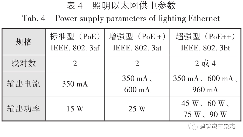

以太网供电是直流供电的一种形式,是通过以太网交换机和标准通信线缆向终端设备传输数据的同时,为其提供电能的供电方式,也称为PoE供电、基于局域网的供电系统或有源以太网。以太网供电应用于照明通常采用交换机作为供电模块,其输出电压为DC 44 ~ 57 V,适用于室内照明供电,供电半径不宜超过100 m。根据IEEE的规定,以太网供电参数如表4所示。
照明设计过程中,设计师比较关心以太网交换机的安全防护问题,结合国际电工委员会标准IEC 62368 - 3:2017《Audio / video,information and communication technology equipment — Part 3:Safety aspects for DC power transfer through communication cables and ports》对于ES1能量源的相关规定,确定了相关的技术指标。即在正常工作条件,和未导致单一故障条件的异常工作条件下,和不会超过ES2限值的单一故障条件下,输出满足IEC 62368 - 1:2018《Audio / video,information and communication technology equipment — Part 1:Safety requirements》表4规定,比如直流输出时,电压不超过60 V。对于一般用户、专业人员等,ES1定义为没有危害。
此外,《直流照明系统技术规程》中还对交换机以太网供电的过程进行了规定,包括灯具接入检测、输出功率分级、加电、供电、监控、停止供电等阶段。

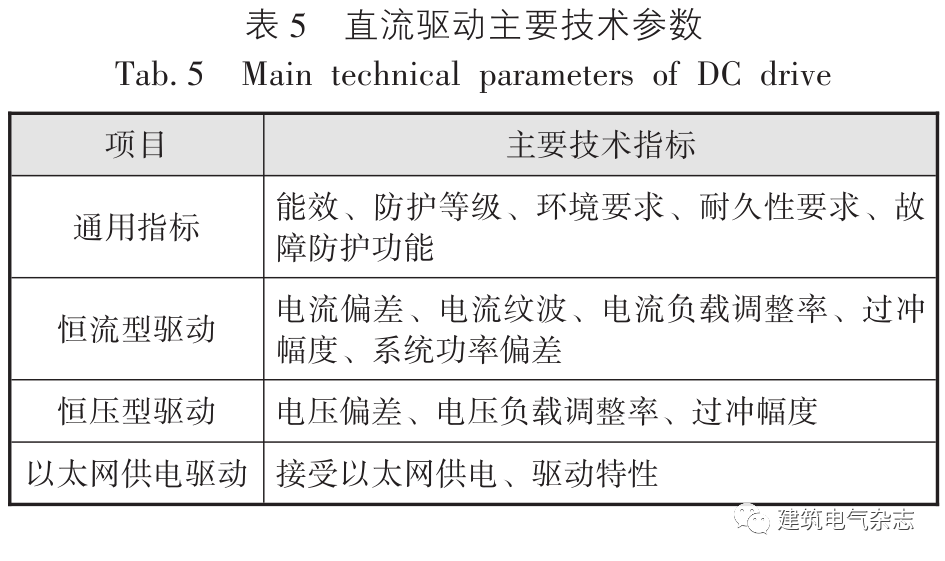

驱动
直流驱动是指直流供电从供电单元输出后通过配电回路,末端对供电电压进行二次处理的部件,通常将接收到的直流电压转化为灯具需要的电压。从形式上划分,一般可分为独立式和灯具整体式。主要技术指标如表5所示。
直流供电系统照明灯具目前主要选用LED灯具,灯具指标除应符合基础标准的规定外,还包括:环境适应性、产品能效值特殊要求、通信接口、灯具类型的适用性。对于直流灯具来讲很重要的要求是与现有标准技术指标的衔接,包括灯具光度性能、色度性能、能效、可靠性、寿命、电气安全等。
