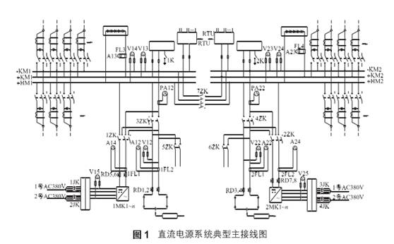

2 直流电源系统典型主接线
直流电源系统典型主接线见图1
两组蓄电池两套充电装置的直流电源系统应采用两段单母线接线,两段直流母线之间应设联络电器。每组蓄电池组和充电装置应分别接人不同母线。
在进行切换操作时,蓄电池组不得脱离直流母线,在切换过程中允许两组蓄电池短时并列运行。直流电源系统应采用不接地方式。

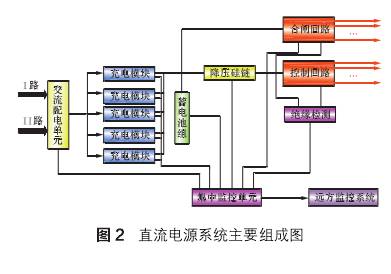

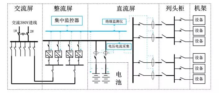

3 直流电源的组成
直流电源系统主要由以下单元组成:交流输人,充电模块,监控单元(含馈线状态监测单元),电压监测、绝缘监察(含接地选线)装置,硅降压回路(可选),蓄电池管理单元(可选),直流馈线网络,蓄电池。详见图2

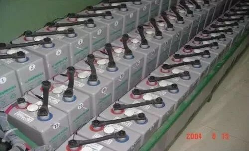

3.8 蓄电池
蓄电池是一种可多次重复使用的化学电源。它可将储备的化学能转变为电能供给负荷,这一过程称为放电。当参加反应的物质以电能的形式释放完毕之后,可用充电器对其输人直流电能,将电能转变为化学能,这一过程称为充电。
大中型变电站一般都采用将若干个蓄电池连接组成的蓄电池组作为直流操作电源,它是一种独立式电源系统,与一次系统的运行方式无关,在一次系统发生故障,甚至在变电站失去全部交流电的情况下,仍能在一定时间内可靠工作,以保证直流负荷的正常工作,因此具有较高的供电可靠性和稳定性。而且蓄电池电压平稳,容量较大,能够适用任何复杂的继电保护和自动装置,对于各种类型的断路器都可以用直流操动机构进行远距离操作。
