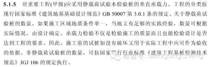

2.工程桩是否一定得进行承载力检验?
答案:必须,这是强条,详见《建筑地基基础工程施工质量验收规范》
工程桩应进行承载力检验。对于地基基础设计等级为甲级或地质条件复杂,成桩质量可靠性低的灌注桩,应采用静载荷试验的方法进行检验,检验桩数不应少于总数的1%,且不应少于3根,当总桩数少于50根时,不应少于2根。
条文说明:
