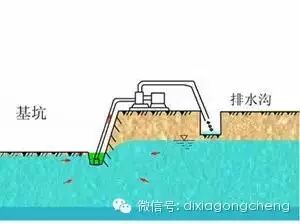

明沟加集水井降水
明沟加集水井降水是一种人工排降法。它主要排除地下潜水、施工用水和天降雨水。在地下水较丰富地区,若仅单独采用这种方法降水,由于基坑边坡渗水较多,锚喷网支护施工难度加大。因此,这种降水方法一般不单独应用于高水位地区基坑边坡支护中。

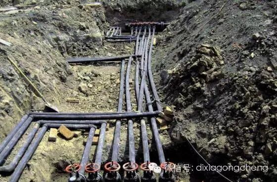

轻型井点降水
轻型井点降水适用于基坑面积不大,降低水位不深的场合。该方法降低水位深度一般在3~6米之间,若要求降水深度大于6米,理论上可以采用多级井点系统,但要求基坑四周外需要足够的空间,以便于放坡或挖槽。

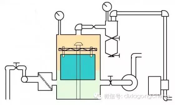

喷射井点降水
喷射井点系统能在井点底部产生250毫米水银柱的真空度,其降低水位深度大,一般在8~20米范围。它适用的土层渗透系数与轻型井点一样,一般为每日0.1~50米。但其抽水系统和喷射井管很复杂,运行故障率较高,且能量损耗很大,所需费用比其他井点法要高。

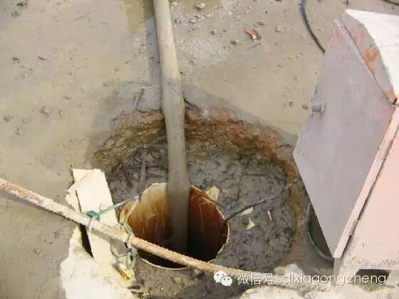

深井井点降水
深井井点降水是基坑支护中应用较多的降水方法,它的优点是排水量大、降水深度大、降水范围大等。对于砂砾层等渗透系数很大且透水层厚度大的场合,一般用轻型井点和喷射井点等方法不能凑效,采用此法最为适宜。
