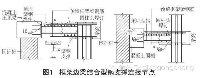

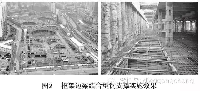

1. 框架边梁结合型钢支撑连接
框架边梁及型钢支撑连接形式如图1所示,在逆作框架边跨设计了1道边梁,边梁与围护墙之间设置型钢支撑连接。逆作施工阶段,坑外水土压力通过与各道围檩相连接的H400型钢支撑传递,将水平力传递到边梁。逆作施工结束、转至顺作后,先在H400型钢支撑上焊接厚3 mm止水钢板,浇筑外墙。H型钢支撑露出外墙的部分在基坑回填进行换撑时再予以割除。在基坑换撑、回填后地下水不会通过型钢与外墙的交界面渗入室内。随后开始进行框架梁、外墙、暗柱钢筋的接驳(绑扎)。由于框架梁处H400型钢水平支撑的存在,因此,当框架梁截面小于型钢截面时,对型钢翼缘作部分割除处理,使框架梁包覆支撑型钢。在外墙钢筋、暗柱钢筋水平穿越型钢时,对型钢翼缘和腹板作局部开孔处理以便竖向钢筋穿过。
通常该法将钢支撑结合结构劲性梁考虑,坑边四周采用型钢作为支撑,刚度相比梁板结构较弱,但钢梁穿外墙结构可以采用止水钢板,有效解决了外墙渗漏问题,但该方法成本较高。

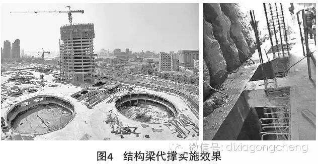

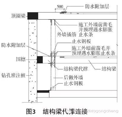

2. 结构梁代撑连接
结构梁代撑如图3所示,结构梁向外延伸作为支撑,当梁截面不满足时,可将梁截面放大。逆作施工阶段,将结构框架梁伸入压顶梁(围檩)内形成水平传力体系,支撑梁与结构梁合二为一。在外墙结构顺作阶段,结构梁钢筋外墙处另加配,以解决结构上必须的钢筋锚固要求。结构梁在地库外墙防水施工时,在外墙与支撑梁接触面进行凿毛,预埋遇水膨胀止水条,并且在施工缝处设置防水附加层。
由于水平荷载通过梁传递,板边的孔洞一般不需加固,但需设置围檩。排桩顶部的冠梁应尽可能与水平板布置在同一标高,中楼板的位置则需增设围檩。结构梁作为支撑,刚度较大。结构外墙一次性顺作,整体性较好。该方法的缺点是防水节点构造比较复杂,混凝土梁穿外墙,处理不好连接处易渗水。

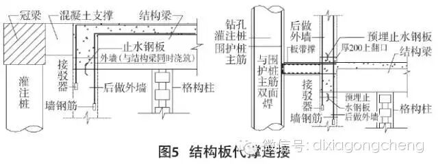

3. 结构板代撑连接
结构板代撑如图5所示,结构楼板向外延伸作为支撑,其主要构造及施工工艺与结构梁代撑相似,而其不同之处在于:第一,结构板代撑,板的抗弯性能较结构梁弱,须在边跨设置临时支撑立柱;第二,结构板代撑不设围檩,可做成间隔的板撑,以利外墙的模板、防水等作业;第三,外墙分段顺作,增加了水平施工缝。
