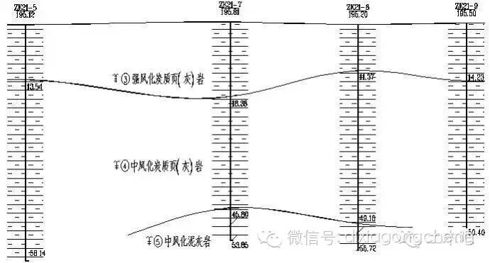

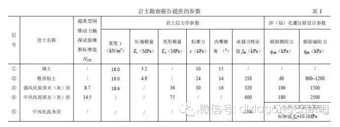

岩土勘察报告指出:1)拟建场地东北侧约20m有一区域性压扭断裂F1通过,此断裂活动年代较为久远,不属于全新世活动断裂,断裂本身对场地稳定性不构成影响;2)受断裂挤压及岩性影响,场地岩性杂乱破碎,只有部分钻孔揭露有稳定的第⑤层中风化泥灰岩,其埋深在均40米以下;3)场地表面广泛分布有第③层强风化炭质页(灰)岩,层厚5.5~18.4米,其物理性质似碎石土类,但成分不均、软硬不均、遇水后易软化,每0.50~2.50m夹有中风化灰岩夹层,厚度一般在0.10~0.40m,最大1.50m,呈夹层状、透镜体状随机分布。
岩土勘察报告认为第③层强风化炭质页(灰)岩的承载力不足,建议采用冲(钻)孔灌注桩,设计参数见表1,地质剖面见图1a和1b。
图1a 21#楼地质剖面
图1b 22#楼地质剖面

能否利用浅层地基土的承载能力是我们考虑的重点。结合有关文献经验数据,对岩土勘察报告进行研读、判断后,我们认为表1中第③层强风化炭质页(灰)岩的数据偏于保守、尚有较大的承载潜力:1)内摩擦角过小,一般应在28o以上[2-4];2)地基承载力特征值也偏小,按N120=8.7推算可取640kPa[5-7]、按文献[8]地基承载力弹塑性混合解估算可取710kPa。

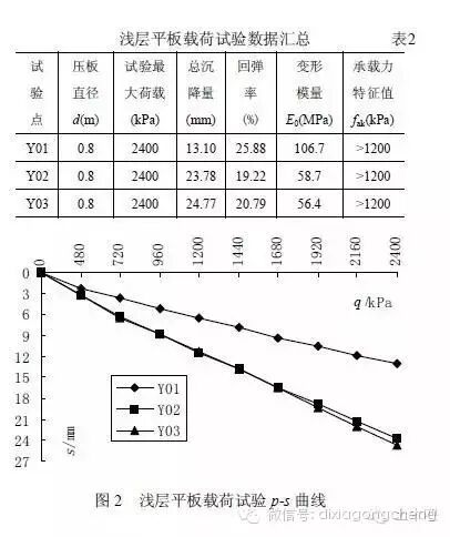

在我们的建议下,建设单位委托了长沙某检测单位,选取有代表性的地段进行浅层平板载荷试验,检测点高程192.0m,目的是评定第③层强风化炭质页(灰)岩地基承载力、提供地基的变形参数。
浅层平板载荷试验的数据见表2,p-s曲线见图2。在试验最大荷载时p-s曲线仍处于线性段,3个试验点的沉降值均在规范容许范围内,s/d=0.015所对应的荷载值均大于试验最大荷载的一半,第③层强风化炭质页(灰)岩fak>1200kPa。
浅层平板载荷试验结果印证了我们对浅层地基土承载能力的判断,同时试验点YO1明显比其他2点显得“硬”,也说明岩土勘察报告评价该层“软硬不均”是符合实际情况。单纯从地基承载力考虑,对28层剪力墙结构似可采用墙下独立基础,但考虑到第③层“成分不均”、“软硬不均”、“遇水后易软化”等特点,为适应可能发生的局部地基不均匀沉降、降低施工扰动对承载力的不利影响,最后决定采用筏形基础、以第③层为持力层。

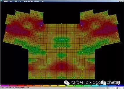

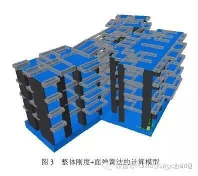

根据岩土勘察报告、浅层平板载荷试验报告以及原设计单位提供的基础荷载数据,以基础顶面为界进行了基础优化设计。以ETABS软件进行计算分析,分别采用倒楼盖模型和考虑上部结构刚度的Winkler弹性地基梁板模型(整体刚度+面弹簧法,参与工作的上部结构取4层[9-10],计算模型见图3)。经分析对比,2种模型的内力分布规律与内力需求较吻合,后者的内力需求略大于前者,而且更加符合结构实际受力情况,所以按后者的分析结果进行筏板结构设计和沉降预测。
计算分析时,通过改变筏板外挑尺寸而调整其平面形心位置、进而控制上部竖向荷载偏心距ey。经试算,筏板大部分外挑600时,D+L工况ey为0.244m(21#楼)和0.035m(22#楼),均满足ey≤0.1W/A的规范要求[12-13]。
采用厚1500平板式筏形基础,混凝土强度等级C40。选取不利位置进行筏板抗冲切和抗剪验算,验算结果均满足规范要求,且富余度普遍超过20%。

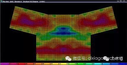

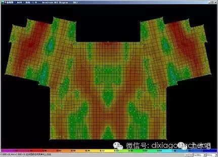

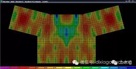

根据ETABS分析得到的筏板内力分布(见图4a~4d)进行筏板抗弯承载力计算,采用HRB335钢筋,双层双向25@180配筋,在个别墙下底筋和跨度较大的板跨面筋配置附加筋。
图4a 21#楼Mx内力分布图(整体刚度+面弹簧法)
图4b 21#楼My内力分布图(整体刚度+面弹簧法)
图4c 22#楼Mx内力分布图(整体刚度+面弹簧法)
图4d 22#楼My内力分布图(整体刚度+面弹簧法)

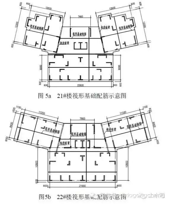

由于建筑使用的需要,筏形基础由3块矩形筏板块组成,其中2块斜交。基础配筋时各矩形筏板块内的钢筋按各自轴线方向布置;在斜交与正交板块相交处设置构造暗梁,斜交与正交板块的钢筋均伸入暗梁内锚固(图5a~5b),简化了钢筋连接,方便施工。

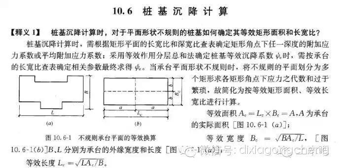

在分析地基稳定性和调整基床系数等环节都用到“基础底面宽度b”这个计算参数,本工程基础为非矩形筏板,需要等效换算。用变形模量E0手工估算地基平均沉降[13-14]时,要将不规则平面划分为多个矩形进行计算过于繁琐,需要适当简化。
参照文献[11]处理平面形状不规则桩基沉降计算的办法,按等面积、等长宽比等效换算为34.72m×20.59m(21#楼)和35.74m×18.16m(22#楼)的矩形筏板。
等效矩形综合反映了原基础底面大小和形状对地基的影响,以其宽度作为原基础的等效底面宽度、用于分析地基稳定性和调整基床系数等环节是合理的。根据以往多个工程的计算对比,用变形模量E0估算平均沉降时以等效矩形替代原基础底面,可满足工程精度要求。

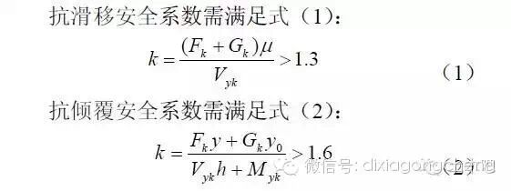

5.2.3偏心、水平荷载作用下抗滑移稳定性和抗倾覆稳定性
式中Fk——D+L工况上部结构传至基础顶面的竖向力标准值;
Gk——基础自重和基础上的土重;
μ——基底摩擦系数,偏于安全取0.2;
Vyk——上部结构传至基础顶面的水平力标准值;
Myk——上部结构传至基础顶面的倾覆力矩标准值;
h——基础厚度,本工程为1.5m;
y,y0——分别是Fk,Gk至基础外边缘点的距离。

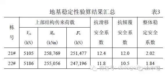

5.2.4偏心、水平荷载作用下地基整体稳定性[15]

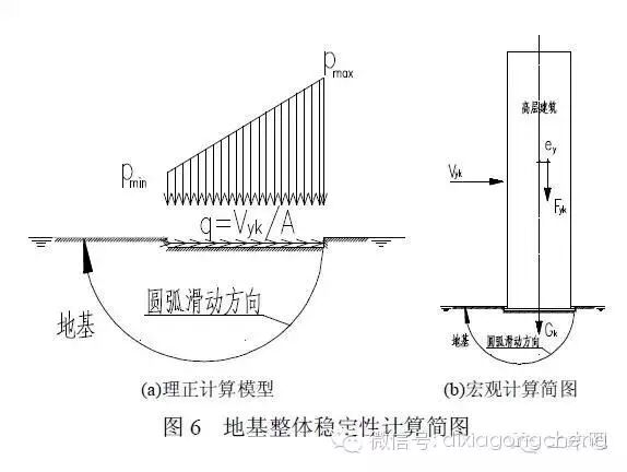

按平面问题考虑,根据极限平衡理论的圆弧滑动分条法进行分析,采用了“理正岩土计算”软件中的“等厚土层土坡稳定计算”分模块建模计算,自动搜索最不利滑动面并计算出最小的整体稳定安全系数。计算简图见图6。
在地震工况下地基土强度一般高于静力状态下强度[16-17],因此采用静力状态下抗剪强度指标(c、φ值)分析地基整体稳定性通常是偏于安全的,岩土参数按表1输入计算模型图6(a)。
验算时设定了滑动圆弧起点在外边缘点,土层分布选取了最不利钻孔ZK21-7(见图1)和ZK22-3(见图2)为代表,把基底压力和平均基底剪力输入到计算模型,按瑞典条分法计算出整体稳定安全系数ks,并应满足ks>1.2。
5.2.5地基稳定性分析结论
地基抗滑移、抗倾覆和整体稳定性等方面验算结果均满足要求(见表3),而且地基承载力有很大的富余,基础埋置深度4.3m是完全可行的。

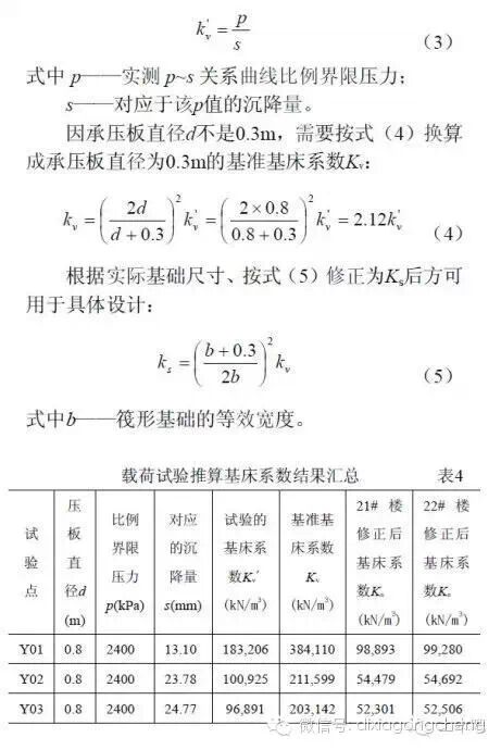

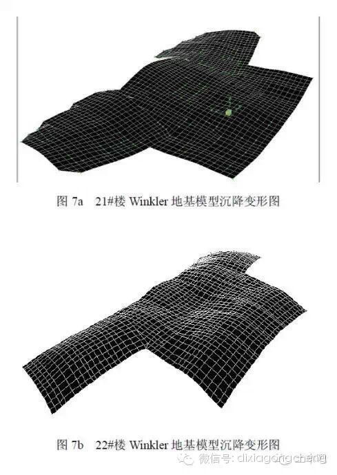

5.3 基床系数取值与沉降预测
基床系数是Winkler地基模型计算筏板内力和沉降变形的重要参数,与土性和基础形状、尺寸密切相关。本工程根据浅层平板载荷试验数据推算如下[14,20],结果汇总于表4。
试验的基床系数Kv?按式(3)确定:

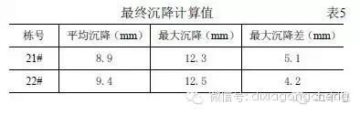

根据表4计算结果,取Ks=50000kN/m3。此设计参数实际上只是平均基床系数,从总体上确定筏形基础平均沉降。在上部结构与筏形基础相互作用下,实际地基反力呈两边大、中间小。用单一基床系数输入Winkler地基模型不能反映上述地基反力的分布特点,因此根据规范[13]的地基反力系数分布规律、适当调整了筏板不同区域的Ks值。最终沉降计算结果见表5。沉降变形图见图7。

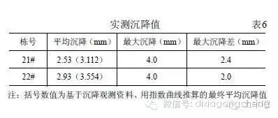

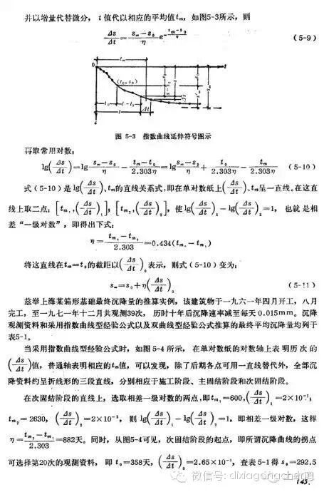

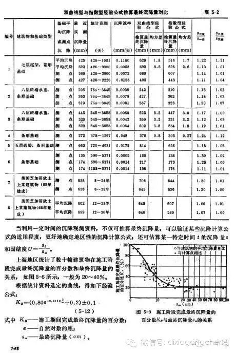

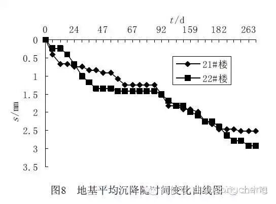

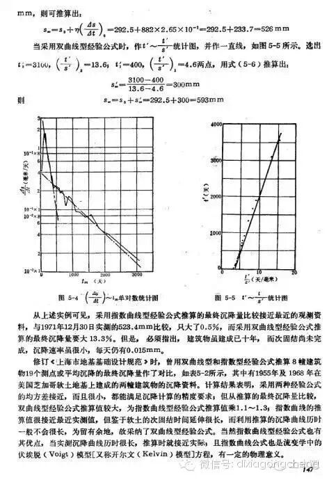

为了监测基础沉降进展以及验证沉降计算,在21#楼和22#楼分别设置12个沉降观测点,从2010年9月基础施工开始进行沉降观测,原则上每施工完一层测一次,结构封顶后每完成七层墙体砌筑测一次。至2011年8月20日,各进行了30次沉降观测,未发现异常沉降,沉降实测值汇总于表6,平均沉降曲线见图8。
现该2栋楼均在装修阶段、荷载增加不大。利用实测沉降曲线(图8)进行经验公式曲线拟合[21-22],推算出地基最终平均沉降值分别为3.112mm(21#楼)和3.554mm(22#楼)。

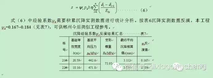

5.4.2沉降经验系数ψs
规范[13]和[14]推荐了用变形模量E0估算地基平均沉降的方法,见式(6),式中各符号意义见规范[14]:

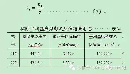

根据基底平均压力pk、最终平均沉降推算值s,按式(7)反算实际平均基床系数Ks结果见表8,与表4推算的数据相差很大,但经重新复核,筏形基础结构承载力满足要求。

通过研读岩土勘察报告、补充浅层平板载荷试验,利用浅层地基土承载能力,将原来冲(钻)孔灌注桩修改为筏形基础,减少了施工难度,使本工程恢复正常施工。沉降实测结果显示,地基沉降不大且均匀,说明本工程在软硬不均场地中采用筏形基础、地基承载力留有余地的思路是成功、有效的。
沉降变形计算的精度是目前土力学仍没能很好解决的课题。本工程沉降计算值与实测值都很小,由于地基土压缩性低、承载力富余很大,而且上部结构体形简单、荷载较均匀,虽然两者相差超过50%,问题并不突出。对地基土压缩性不低、承载力富余不大,或者上部结构体形复杂、荷载悬殊的工程,若产生如此大的计算误差百分比就可能会出现问题。因此需要分析其中的原因、总结经验。
对岩土勘察报告和载荷试验报告进行深入研读后,我们认为原因在于:1)第③层持力层中随机分布的“硬夹层”相当于“孤石”;2)载荷试验承压板尺寸大体与“孤石”相当(甚至更小),压力影响深度小,承压板与其下面“孤石”相对空间位置关系具有很大不确定性,对基床系数的试验结果影响很大,试验结果具有很大的离散性,单个试验结果具有极大的偶然性;3)筏形基础尺寸相对于“孤石”大得多,而且基底压力影响深度也大,地基软硬不均可忽略不计,上部结构刚度也起调平不均匀沉降的作用,沉降观测结果印证了这个判断,“孤石”在持力层中的含量是影响筏形基础沉降变形特征的主要因素;4)基床系数的规范[14]修正方法仅适用于匀质土,在软硬不均的地质条件下修正后的基床系数仍难以反映筏形基础的实际沉降变形特征。

相关阅读1:平面形状不规则桩基的等效转换
(摘录自参考文献[11]P396,其规范依据为《建筑桩基技术规范》JGJ94-2008第5.5.13条)

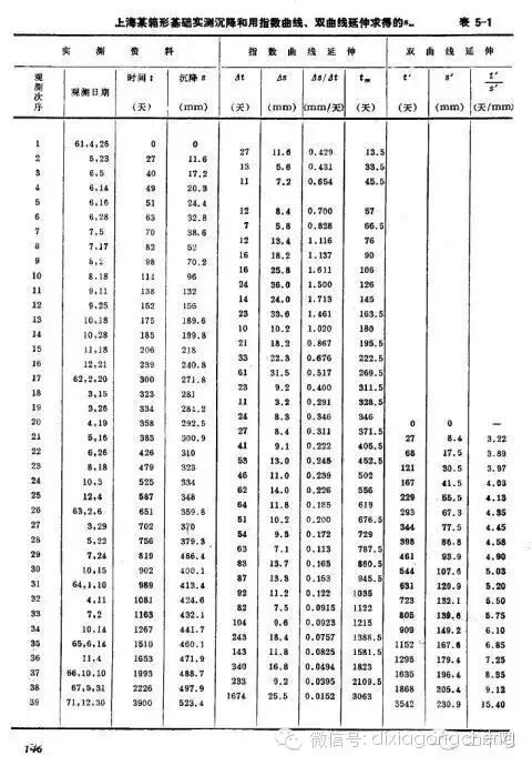

相关阅读2:用沉降观测成果推算最终沉降的经验公式
(摘录自参考文献[21]P143~148)
